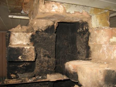

Купил дачу у соседа. В доме отопительно-варочная печь. Сегодня хотел сделать дефектовку, а закончилось тем что решил её разбирать. Причина в том, что нашёл много "косяков" в печи. Перечислять нет смысла, это надо видеть Shocked
Половину печи разобрал. Теперь думаю как грамотно подвесить печную трубу?Она сейчас держится на двух стенках-боковой и передней.

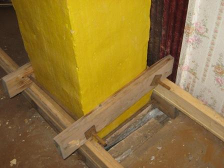

СообщениеДобавлено: Сб 16 Апрель 2011, 20:37 Ответить с цитатойВернуться к началу
И как тут несколько фото вставить Question

СообщениеДобавлено: Сб 16 Апрель 2011, 20:59 Ответить с цитатойВернуться к началу
Спасибо,посмотрел.Будем подвешивать старым дедовским... Smile Наверное надо и трубу переделать, но пока жаба душит, с виду то она не плохо сохранилась.

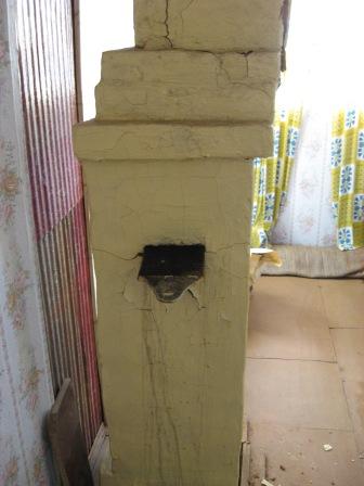

СообщениеДобавлено: Сб 16 Апрель 2011, 21:04 Ответить с цитатойВернуться к началу
С другой стороны

После разборки старой печи необходимо мне выбрать новую. По размерам подходит колпаковая печь Подгородникова ИП-2 с духовым шкафом внизу(шведка).Тем более объяснил он в книге на понятном мне языке Smile.Показан вариант с трубой справа, что мне и надо. Вообщем хочу попробовать построить эту печь. Конечно интересно услышать тех, кто имел дело с этой печкой. Какие "сюрпризы" можно ожидать от печурки Surprised ? У прежней печи при разборке сажи в каналах было толщиной с палец(мой 1,5 см). Сфотографировал её перед "похоронами"Smile

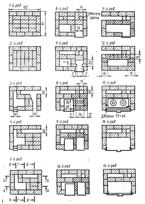

СообщениеДобавлено: Вт 19 Апрель 2011, 18:52 Ответить с цитатойВернуться к началу
Изучаю порядовку ИП-2 и меня смущает, что требуется в деталировке 50 огнеупорных кирпичей, а на рисунке насчитал меньше. Почему? И ещё беспокоит, то, что огнеупорные кирпичи связаны с красным?
порядовка печи ИП-2

Ссылка на порядовки ИП-2: http://sam-stroy.info/pechi/var/11.htm
Интересно, что Кузнецов её модернизировал, с целью улучшить прогрев задней стенки. Предложил сделать две форточки в средней стенке и одну сбоку в поддувале. Вообщем автора печи уже нет в живых и уточнить невозможно.

Возникает вопрос: что есть "огнеупорный кирпич"? Как я понимаю, это шамотовый.
Но откуда раньше у бедного крестьянина шамотовый кирпич? То есть, ввиду отсутствия оного использовали отборный красный. Вот и думаю, что в те времена, когда жил автор печи, шамотовый кирпич был редкостью. И начинаю склоняться к мысли, сделать ИП-2 полностью из красного кирпича. Тогда и проблем с разностью расширения кирпичей я избегу Радость.

СообщениеДобавлено: Вт 19 Апрель 2011, 20:52 Ответить с цитатойВернуться к началу
Или, если использовать шамотовый кирпич, то не связывать на раствор красный и шамотовый кирпичи, а просто положить между ими бумажный картон.Он сгорит после нескольких топок и будет типа сухого шва Twisted Evil Smile

СообщениеДобавлено: Ср 20 Апрель 2011, 18:04 Ответить с цитатойВернуться к началу
Или полностью делать ряды из шамотового кирпича, там где у автора он показан в стыке с красным, то есть сделать с 8 по 12 ряды из шамотового кирпича? Confused Будет огнеупорных кирпичей немного больше, чем в спецификации 50 штук.

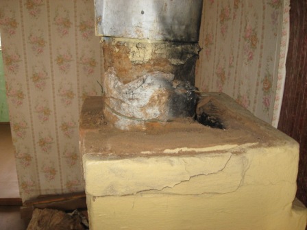

СообщениеДобавлено: Сб 23 Апрель 2011, 18:24 Ответить с цитатойВернуться к началу
Смещение трубы относительно кирпичного дымохода.
