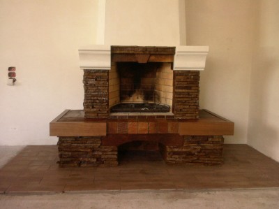

СообщениеДобавлено: Вс 9 Январь 2011, 15:10 Ответить с цитатойВернуться к началу
Думал, что классика, это без видимого дымосборника.

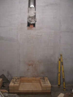

СообщениеДобавлено: Пт 21 Январь 2011, 11:15 Ответить с цитатойВернуться к началу
закончил 1й этаж труба когда потеплеет.

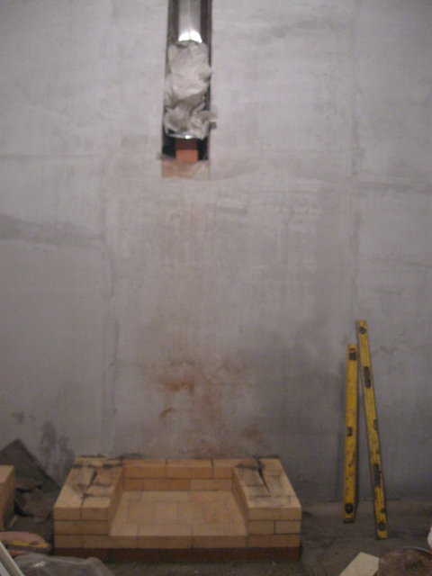

СообщениеДобавлено: Вт 8 Февраль 2011, 18:51 Ответить с цитатойВернуться к началу
Утопил во внутренней стене.Облицовка по минимуму-серый гранит.

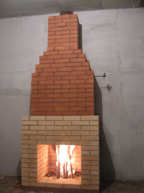

СообщениеДобавлено: Ср 9 Февраль 2011, 09:38 Ответить с цитатойВернуться к началу
По соотношениям вспомнилось-
IgorUA писал(а):
Паша писал(а):
На нём намалёван вид камина с окном топки 762 на 519 мм. Глубина топки по имеющеюмися фундаменту может быть 500 или 550 мм.
А какая глубина (ширина) самого камина (от стены до окна портала), то есть по его наружной стороне? Подразумевается 550 мм или больше?
Паша писал(а):
Труба есть - шидель Ф200 (который приравняем к квадрату 200 на 200 мм.) . То есть и получается 10 : 1.
Площадь окна портала размером 762х519 мм составляет 395478 мм2.
Площадь дымохода диаметром 200 мм составляет 31415,9 мм2.
Соотношение площадей окна портала к дымоходу составляет 12,58:1, то есть такой камин потенциально будет дыметь.
У прямоугольного дымохода размером 200х200 мм площадь 40000 мм2, а соотношение с площадью окна топки будет как 1:9,88, то есть это меньше, чем требуется (1:10).
Сам дымоход Шидель с трубой диаметром 200 мм вмонтирован в кладку стены и находится за будущей топкой камина?
Румфорд -хорошо, Я же благодарю Кузнецова,с его СДГ камин порталом 660ммХ560мм работает на овальную гильзу 12Х230 мм... Радость ,то есть отношение в лучшем случае 14:1 Very Happy
Интересно также соотношение "Древа Ищенко"..

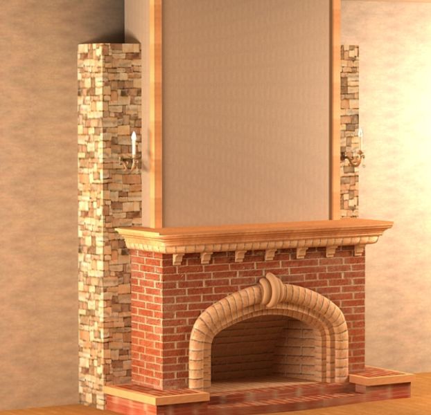

СообщениеДобавлено: Вс 6 Март 2011, 01:17 Ответить с цитатойВернуться к началу
С любезного разрешения Александр-та на возможность копирования арки, был выполнен камин. Сейчас изготавливаются деревянные полки. Осталось их установить, расшить кирпич и пропитать его
Проект в 3D МАХе

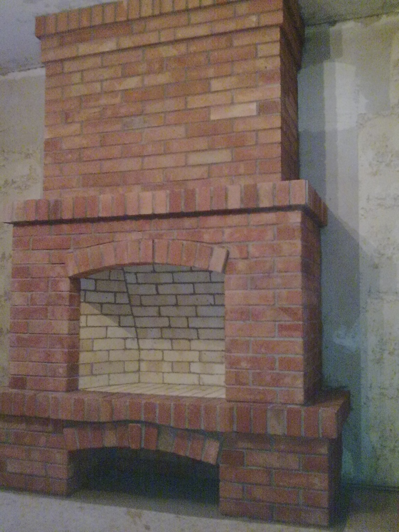

СообщениеДобавлено: Вс 17 Апрель 2011, 17:27 Ответить с цитатойВернуться к началу

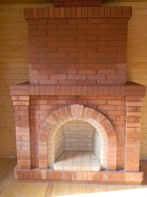

на днях закончил. камин под отделку природным камнем.
 Размер файла:  74.8 КБ
 Просмотров:  941 раз(а)

Виктор, а что не использовать боковые полости в камине для конвекции?
Виктор_А
Сообщения: 850
Регион: МО г.Серпухов
СообщениеДобавлено: Вс 17 Апрель 2011, 18:27 Ответить с цитатойВернуться к началу
Камин чисто декоративный, только на живой огонь посмотреть( желание заказчика). отопление в доме от котла.
Сообщения: 10150
СообщениеДобавлено: Вс 17 Апрель 2011, 18:29 Ответить с цитатойВернуться к началу
Если не мешает, чтоб не сделать.
Ну да ладно, что сделано, то сделано.

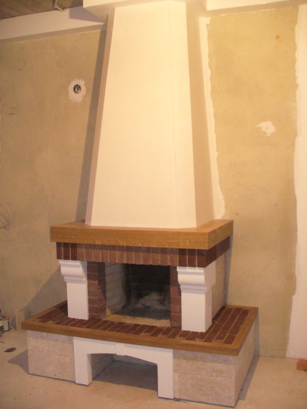

СообщениеДобавлено: Вт 10 Май 2011, 19:38 Ответить с цитатойВернуться к началу
Еще один готов. Осталось только пропитка кирпичика yu
 Размер файла:  50.54 КБ

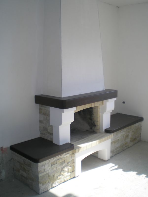

usanin_n
Сообщения: 155
Регион: Украина, Кировоград
СообщениеДобавлено: Пт 3 Июнь 2011, 16:27 Ответить с цитатойВернуться к началу
Готовое фото в итерьере.
А Александру Тарасову СПАСИБО за хорошие идеи. Приятно, когды мы чему то учимся друг у друга
 Размер файла:  67.44 КБ
 Просмотров:  1375 раз(а)

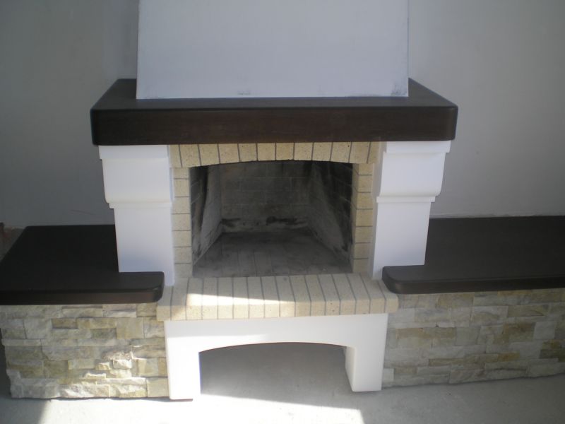

Мы с напарником тоже закончили.Зацените
 Размер файла:  87.76 КБ
 Просмотров:  1109 раз(а)

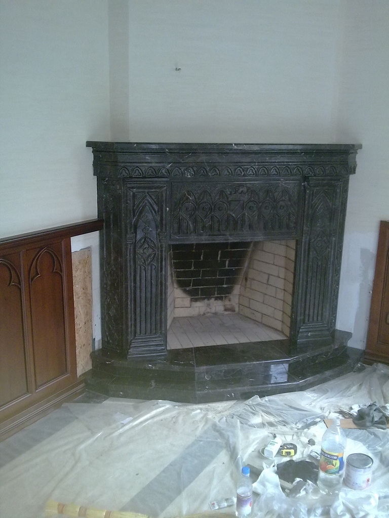

СообщениеДобавлено: Вт 12 Июль 2011, 19:17 Ответить с цитатойВернуться к началу
Готическая отделка ,чёрный мрамор , резьба ,шлифовка, полировка ручная работа
 Размер файла:  237.77 КБ
 Просмотров:  1230 раз(а)

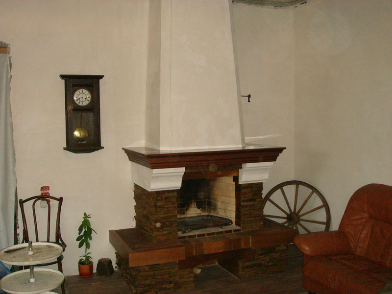

Сообщения: 6040
СообщениеДобавлено: Чт 4 Август 2011, 20:47 Ответить с цитатойВернуться к началу
Камин на месте "голландки", труба 140х270 сбоку...
"тыл" - вид из двери прихожей
 Размер файла:  26.26 КБ
 Просмотров:  903 раз(а)
фасад
 Размер файла:  22.44 КБ
 Просмотров:  988 раз(а)
