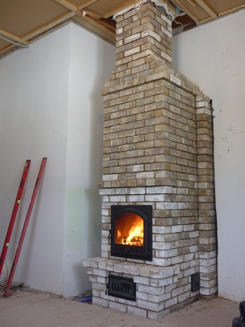

Александр, печь 75х75 см., прошла тестовые испытания просушкой. Футеровка ШБ-8 и ША-6.
СообщениеДобавлено: Чт 21 Апрель 2011, 11:36 Ответить с цитатойВернуться к началу
Андрей Иванович можно и меньше сделать, да лещадкой офутеровать.
СообщениеДобавлено: Чт 21 Апрель 2011, 13:36 Ответить с цитатойВернуться к началу
ШБ-8!! Да еще и 405 дверку!
http://forum.stovemaster.ru/download.php?id=7240
СообщениеДобавлено: Чт 21 Апрель 2011, 16:30 Ответить с цитатойВернуться к началу
Каждый делает по-своему. Я футерую печи кирпичём на плашку. Может правильнее говорить Облицовываю шамотный сердечник кирпичём. Как то так.
Да и думаю хватит об этом. Надо дать человеку найти своего закзчика и выполнить задумку. Удачи ему в этом деле. Smile
vova230
СообщениеДобавлено: Чт 21 Апрель 2011, 21:14 Ответить с цитатойВернуться к началу
А если футеровку на ребро и затем облицовку тоже на ребро или распилить просто кирпич напополам? Разумеется с зазором. Будет стоять? Я просто обдумываю причину растрескивания той печи.
СообщениеДобавлено: Чт 21 Апрель 2011, 22:30 Ответить с цитатойВернуться к началу
Не знаю, что у Вас за печь, но это плохой вариант. Облицовка толщиной 60 мм слабая. Приемлемый вариант кирпич толщиной 85 мм. Конструкция из такого кирпича прочная.
