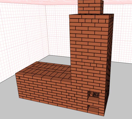

Здравствуйте!
Собираюсь сам сложить "грубку" на даче.
Так как в этом дилетант, то есть немного вопросов к специалистам.
1. Достаточно ли будет в перекрытии лежанки два ряда кирпичей?
Не будет ли перегреваться верх лежанки?
2. Где разместить духовку, в начале колпака или дальше от топки?
3. Советовали добавлять в раствор стиральный порошок или фери в качестве
пластификатора. Что добавить для усиления раствора?
4. Видел в интернете, что некоторые армируют швы стальной сеткой.
Можно ли для этого использовать фасадную сетку из стекловолокна?
5. Какое сечение должно быть у канала из нижнего в верхний колпак?
6. Можно ли исключить первый ряд, что бы прогрев ниже получился?
Плита жб фундамента выступает относительно пола на 10 см.

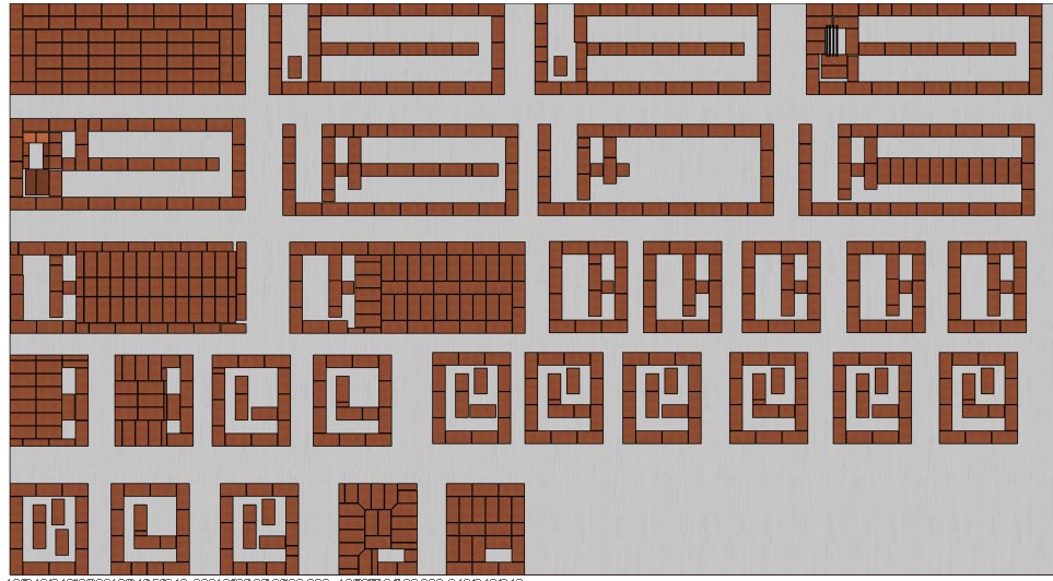

Печь в скетче. Ряды срисованы один в один (но без разделения на кирпичи) и составлены в стопку.http://depositfiles.com/files/7oodesg9c
СообщениеДобавлено: Ср 4 Май 2011, 18:37 Ответить с цитатойВернуться к началу
Можно и коптильную камеру врезать в дымоход и Вы затраты потихоньку оправдаете.Перекрытие топок ложится в3 ряда.Полкирпича бортик по кругу засыпь крамзитом и потом еще один ряд кирпичом.Керамзит клади на глиняный раствор.Теплоемкость будет выше.Длину точно прикинь.ведь тяга пламя будет тянуть и нагрев лежанки около топочной дверцы будет меньше.Привет из солнечной Башкирии...

Drobik писал(а):
Здравствуйте!
Это как топить-я 3 делаю- сравнительно с боковыми стенками ровно греет.
-Не будет ли перегреваться верх лежанки?
пластификатора.
-Добрый каменщик и тот не химичит,порошок-яд!
-Хорошей глины
-Стекло скреплено полимером-не всегда полезным...
-нет.
я бы срубил.....
