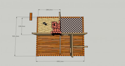

СообщениеДобавлено: Пн 11 Апрель 2011, 16:14 Ответить с цитатойВернуться к началу
КМК "колонка" собранная из ША-6 и перевязанная по периметру, к тому же "зажата" с трех сторон, достаточно надежна.
Не знаю под какое планировочное решение готовится данная печь, может есть смысл в этом.
Планировал делать 6х4, сказали мало, вот немного увеличил в ширину на метр.
Планировка примерно такая....На мой взгляд печь 3х4 + ППР, самое оптимальное решение ну во всяком случае для меня! Может порекомендуете, что по планировке?

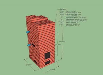

Приветствую всех!
Очень порнравилось данное решение в этой теме.
Но как всегда каждый хочет что то свое, т.е привязывается к своим обьектам вот и меня не устроил немного данный проект. Пришлось вносить свои коррективы, но идея такой конструкции банной печи меня заинтересовала.
Все для сада - райского уголка. В конструкции печи использовал в основном шамотный кирпич ШБ-5, ну и по минимуму ШБ-8 из за их стоимости, ШБ-5 у нас приобрел 200 шт. по 17 р, а ШБ- 8 на рынке 27 - 30 р.
В отпускной канал уснановлен регистр для нагрева воды и в целях его замены (а вдруг) с одной стенки (по рекомндации) отказался обкладывать лещадкой.
Прошу Вас просмотреть данную модель, будет ли она работоспособна???
