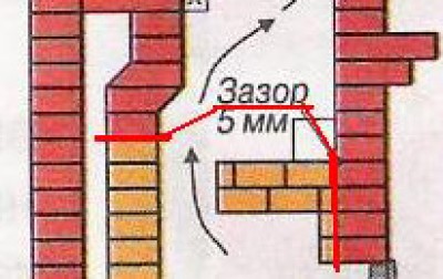

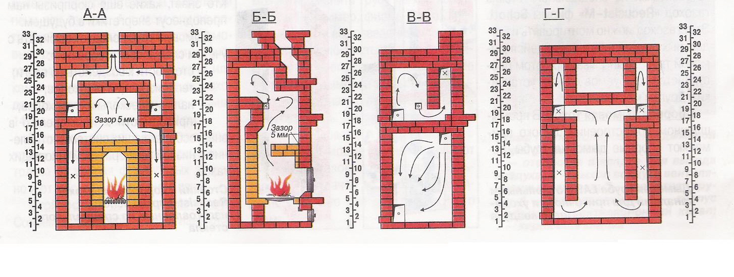

Здравствуйте! Сами cложили теплоемкую 2-х колпаковую печь по статье из журнала "Дом 2,08" осенью прошлого года,на днях вывели дымоход через крышу и затопили, после прогрева появилась трещина около 3мм по периметру печи с 2 боков и сзади между 10 и 11 рядами,а спереди с 10 ушла на 13 ряд над топкой. Я так понимаю, что дал расширение ШБ-8 в футеровке (по всем сторонам делали зазоры 5мм,но без баз.картона, а про верх не было ничего сказано, и мы не подумали, да и как в 15 ряду укладывать кер.кирпич на шб с зазором?),а при остывании печи трещина почти не заметна.Прошу помочь советом как исправить эту ситуацию без разбора печи? Есть вариант: протопить побольше,при макс. расширении в швы забить клинышки из мет.полосок ,а в шов залить каминный герметик(смесь жидк.стекла,каолина,стекловолокна до 1250 С ),т.к. удобнее заполнять шов выжимным пистолетом,чем закладывать раствор.Заранее спасибо.

СообщениеДобавлено: Чт 2 Июнь 2011, 22:00 Ответить с цитатойВернуться к началу
Можно конечно попытаться, во время сильной протопки(гораздо сильнее чем обычно), размочив слегка швы(степень размачивания подбирается опытным путём), зачеканить в них раствор с добавлением.
Возможно эту операцию придётся повторить, иногда это помогает...
В Вашем случае, присутствует грубая ошибка в кладке, поэтому, этот способ может не сработать, и без разборки не обойтись(возможно частичной).
Полагаю, что для опытного печника, такой ремонт обычное дело...
А печь не двухколпаковая, скорее смешанная - противоточная с колпаком во втором ярусе.

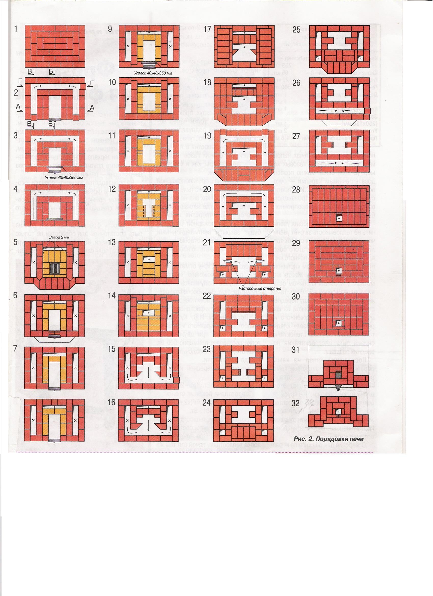

Igor2 писал(а):
Ошибка в порядовках или в кладке? Как можно самим частично разобрать кладку? Все-таки футеровка поднимает периметр печи?
1. На мой взгляд, ошибка и в конструкции(порядовке) и в кладке, особенно в том месте где на шамотную кладку опирается кладка из красного кмрпича.
2. кладка разбирается удалением раствора из швов(выскребанием) и вытаскиванием кирпичей, с целью добраться до проблемного места. В Вашем случае, по моему, это район рядов 14-15(разобрать возможно потребуется и болше).
Стратегия решения поблемы, в случае частичной разборки, заключается в обеспечении зазора(3-5мм) на расширение, между красной кладкой и шамотом. Зазор, лучше заполнить негорючим сжимаемым материалом(напр. базальтовым картоном или т.п.), чтобы в зазор, случайно, не попал раствор.
3. футеровка поднимает периметр, т.к. нагревается первой и сильнее, к тому же, шамот сильнее расширяется чем керамика.
На порядовках видно, с 15ряда, красный кирпич опирается на шамотную кладку а надо было делать шамотную кладку независимой, что при данной порядовке труднодостижимо.
Позволю себе замечание, что конструкция печи неудачная, и я бы её переделал...

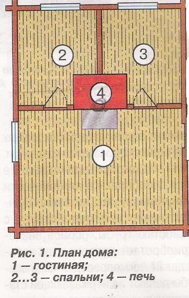

Спасибо за ответы, можете посоветовать другую отопительную печь для обогрева 3 комнат?
Судя по порядовке, у Вас отопительная теплоёмкая камино-печь (печь, оформленная как камин и с функцией камина) преимущественно нижнего прогрева! Smile
Сожалею, что автор порядовки не предусмотрел футеровку топки шамотом с учётом взаимовлияния на красный кирпич.
Для такой планировки помещений подобная компановка каналов - оптимальная!
Попросите здесь совета как переделать перекрытие над топкой (но без разборки - не обойтись!) УВЫ Confused
Для данной схемы расположения комнат, подойдёт печь типа ОИК19Ф.
Ещё, на мой взгляд, подойдёт ОИК ХК...
