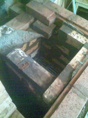

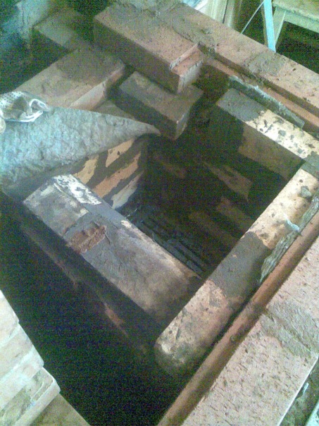

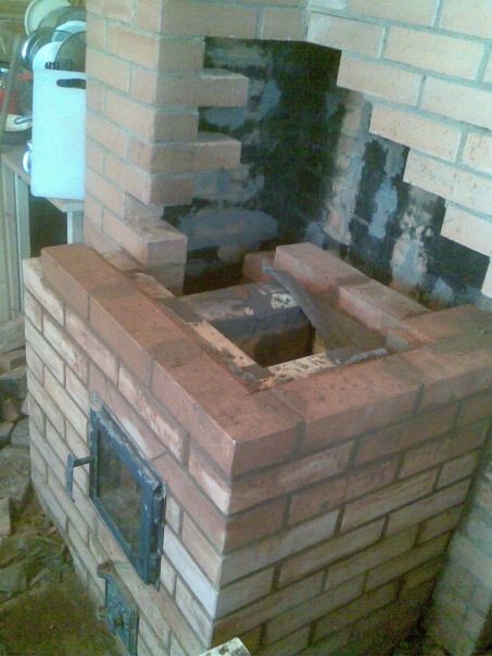

На фото может быть не ясно, но между варочным настилом и перевалом топки около 6,5-7 см, точно не помню

На самом деле по началу было не по себе браться за такую работу. но как говориться глаза бояться руки делают.
сначала думал внутри щита оставить перегородки, но потом всё же снес, благо они были не вшиты в щит, а просто друг на друге половинки.
Народ вокруг кто знал, что перекладываю печку, сомневались, уверяли что как же так и без ходов будет ли тяга, ведь я оставил два полноценных колпака без каких либо перегородок внутри самих колпаков.
Мне понравилось. Теперь еще больше стал уважать труд печников, спина, ноги после выходных (работал по выходным) давали о себе знать.
В двух соседских домах уже народ консультируется :-))) указал на ошибки.
В одном доме новая печь, люди сложили всю печь на растворе для огнеупора.
проводишь пальцем по шву - сыпится. Кто подскажет чем дальше грозит эксплуатация такой печи из раствора для огнеупора?
На счет русской пока не знаю, но про камин задумался :-)))
P.S.купил пару керамических горшочков, в начале мая протопил сам печь 2,5 часа,, когда углей не стало, , и приготовил свинину с кортошкой , блеск. , 1,5 часа томились в топке :-))))))) как говориться не обязательно и русскую печь, так ведь тоже можно :-)))

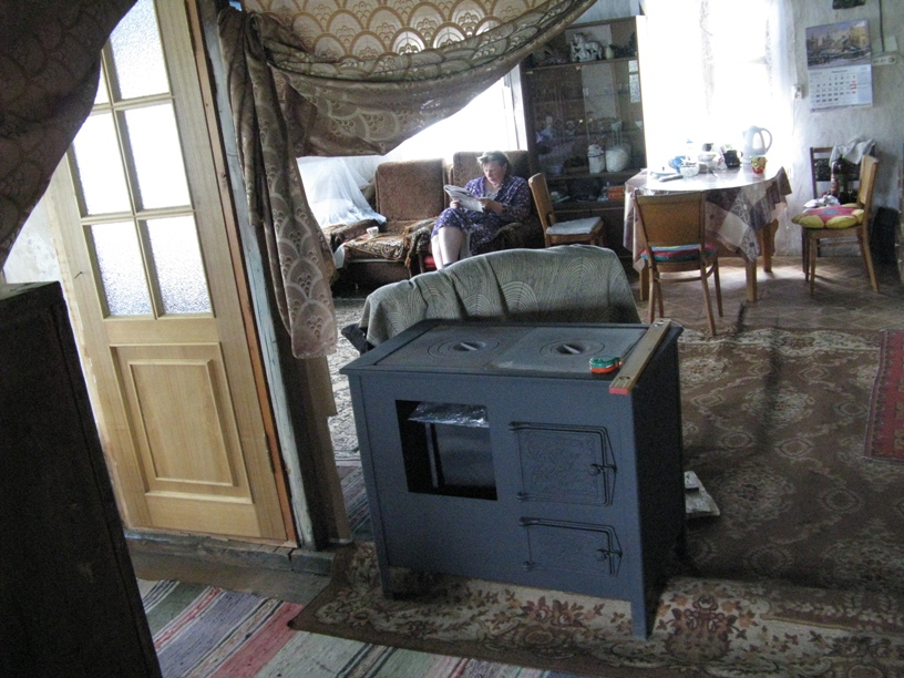

Добавлю информацию по ценам и бюджету:
1. кирпич Эталон полнотелый - 40 шт х 14 руб = 560 руб.
2. кирпич Боровичи с 3-х сторон.фаской 45шт х14,5=652,5 руб.
3. кирпич шамотный ШБ-5 Боровичи 25 шт х 26.5 = 662,5
4. ГПС для печти на основе красн. глины БОССНАБ 6мешков (25кг) х 220 руб = 1320 руб.
5.ГПС для печи (Боровичи) 2 мешка (25кг) х145 руб= 290 руб.
6. Настил варочный ~410х710 мм 1 шт - 1550 руб.
7. прочистные дверцы 2 шт х 310 руб. 620 руб.
8. Поддувальная дверца 1 шт = 350 руб.
9. топочная дверца 1шт =2100 руб
10. Базальтовый картон 2 кв.м. х99 руб = 198 руб.
12. Диск для болгарки что-то в районе 200 руб вроде.
13. ГПС для огнеупора (25кг) =220 руб
Итого материалы: ~8700 руб.
+ около 2000 руб на топливо.

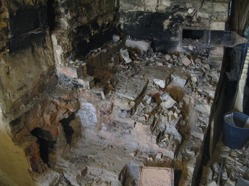

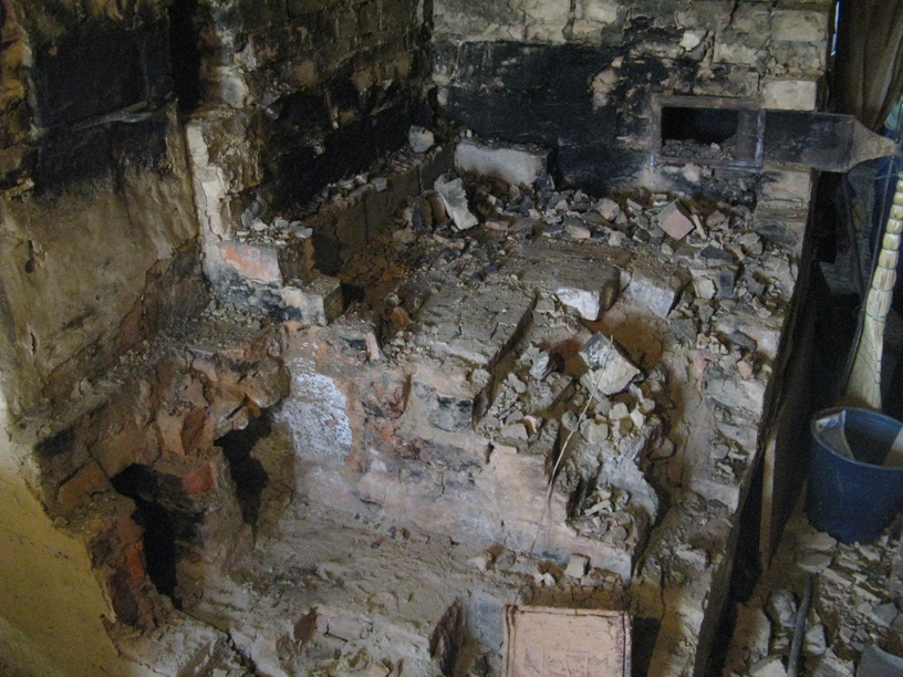

Я вот то же разобрал все и буду делать плиту со щитком.
 Размер файла:  259.97 КБ
 Просмотров:  960 раз(а)
 Размер файла:  219.41 КБ
 Просмотров:  882 раз(а)
 Размер файла:  298.31 КБ
 Просмотров:  947 раз(а)
Ты что - трубу на кирпичах неразобранных оставил висеть? Shocked Sad
Труба "в гости приходит" МГНОВЕННО!!!
ХРАНИ ТЕБЯ (и всех твоих...) ГОСПОДЬ!!!
Только уголок 100х100 на чердаке на уровне 60-80 см от пола чердака!
Щиток проектируй только двух-ярусным с ЗЛХ!

СообщениеДобавлено: Чт 30 Июнь 2011, 10:48 Ответить с цитатойВернуться к началу
Спакуха. Алексеич.
Это низ борова торчит. Далее я разбирал с чердака, а труба так и осталась торчать на крыше. Smile
При том ,что она асбоцементная, тяжелая, а уже куплен сендвич.
Как снимать трубу-не знаю. Надо звать всю деревню.

Не поленись дать планировочку домика! Smile
Ну и фотку плиты со всех сторон.
Всё с размерами... Confused
Асбест колется на чердаке топором. Можно резать УШМкой, но задохнёшься...

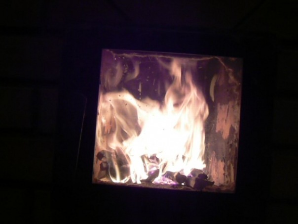

1,5 года прошло как реконструировал печь. не большой отчет.
К сожалению по непонятной причине чуть чуть просел один угол, раньше когда была металлическая плита, не было такой нагрузки. может и фундамент, а может таким образом кладка подсохла, уже не важно. в итоге 3 кирпича пустили трещину, будет время поменяю, так же как есть пару трещин в швах. Но я не удивлен, к сожалению я реконструировал и подстраивался под существующий щиток с толщиной шва порядка 12 мм.
Стекло топочной дверцы иногда ловит на себя копоть, хотя перед дверцой делал щель 1 см, кто-то писал на форуме, что для таких дверок надо делать щель 2 см. ну да ладно, когда топка набирает жар, то копоть выгорает, но к сожалению остается беловатый налет, который легко протирается тряпкой.
дым из трубы чуть заметный белый, иногда вообще не видно.по сравнению с черно-серыми соседскими выхлопами. Варочный настил через 2 месяца лопнул,испугав матушку и сестру, меня не было, они долго понять не могли, что был за звук. в итоге трещина порядка 10см, дальше трещина не ползет, ну и слава богу, грешу на современное производства. через эту трещинку тьфу тьфу тьфу ни разу не дымила.
После того как встроил ЗЛХ, растапливать одно удовольствие.
Ну и экономия на дровах значительная, если раньше за год уходил 1 кузов дров, то теперь за год 1/2. Естественно запретил кидать в печь какой либо мусор, и никаких хвойных и березовых дров.
Ну и перехожу к самому главному. При реконструкции делал канал для подачи Вторичного воздуха. Выводя небольшие отверстия в топку только с одной стороны. Заметил иногда когда подбрасывая 1-2 палешка, , когда топка хорошо прогрелась, палешки загораются и из этих отверстий ВВ идет пламя как из зажигалки. Смотрится красиво, как будто из ВВ подается газ и горят не дрова, а просто воздух.
Хотел поинтересоваться нормально ли это? Или нужны фото, чтоб понять?
