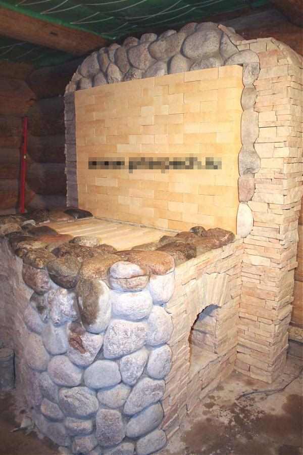

Респект ramunas и кирилке за их наглядные а самое главное душевные работы. Заинтересовала возможность использования "арийки" для бани по-чёрному. Интересуют пропорции топки и верхнеей духовки в моем случае камеры для камней. Буду очень признателен за любую информацию. Сейчас пытаюсь спроектировать печь по-чёрному,казалось бы нет ничего проще но хотелось бы баню по-чёрному без мрачных сцен обулглившихся сцен, но не теряя всю глубину глубин бани по-чёрному. Вот достойный облагороженный вариант, но что-то не хватает. Вот думается "арийка" поможет исправить это чуство!
печь по-чёрному современная интерпритация
Отличительной чертой бани по черному является большое количество дыма при протапливании с последующей мойкой полков и стен от копоти.
По заверениям Рамунаса в арийке происходит 100 процентное сгорание топлива и отсутствие дыма так что по черному не получится.
Делайте прямоточную банную печь по типу как в теме Канадские печи.
Закроете трубу и откроете дверцу для поддавания будет Вам по черному.
Когда надоест баловаться будет по белому.

СообщениеДобавлено: Пн 19 Сентябрь 2011, 23:58 Ответить с цитатойВернуться к началу
Отличительной чертой бани по-чёрному является то что она топится по чёрному то есть без трубы, то есть когда весь жар идет в помещение, а наличие сажи (от той которой ты весь чёрный) на стенах я так думаю только из-за печей может быть не хороших, при хорошей печки и умении топить стены темные но не в саже, то есть они не марают. некоторые примеры можно найни в инете.
Похоже Вы имеете смутное представление о бане по черному.
Как таковой печи в ней нет, если Вы хотите баню с дымком это другой вопрос.
Неоднократно бывал в такой бане по черному.
Подовая топка прямо на земле, сверху чан с водой и булыжников не меньше тонны, при протопке дым идет из всех дыр какие есть в бане.Вот и вся примудрость.

СообщениеДобавлено: Вт 20 Сентябрь 2011, 08:55 Ответить с цитатойВернуться к началу
В том то и дело что имею поэтому хочу что бы при сохранения всех прелестей бани по-чёрному было как меньше сажи в парилке. "арийка" по-моему сможет решить этот вопрос, хотя надо пробовать.

не решит эта печь вашу задачу
ведь даже печь банная у автора работает с камнем в саже
и это он выносит за достоинство
см. тему http://forum.stovemaster.ru/viewtopic.php?t=4777

СообщениеДобавлено: Вт 20 Сентябрь 2011, 13:47 Ответить с цитатойВернуться к началу
Я думаю представленная печь своеобразна и я так понимаю нравится автору и удовлетворяет его потребности. Есть некоторые решения, которые можно использовать. В "арийке" же заложена сама простота и я так думаю она лучше удовлетворит моим потребностям, чем простой очаг. Все-таки хотелось бы услышить о пропорциях которые бы максимально позволили использовать эту конструкцию при нагреве камней с образованием сажи по
-минимуму. Благодарен буду за любую информацию.
vladgri
Сообщения: 1857
Регион: г.Павлодар
СообщениеДобавлено: Вт 20 Сентябрь 2011, 15:27 Ответить с цитатойВернуться к началу
Думаю, лучше всего будет, обратиться к автору(Кирилке). Он пропорциями и всякими опытами с арийками занимается. Где то мелькало(от Кирилки) - топливник/камера, 1/2 по объему.

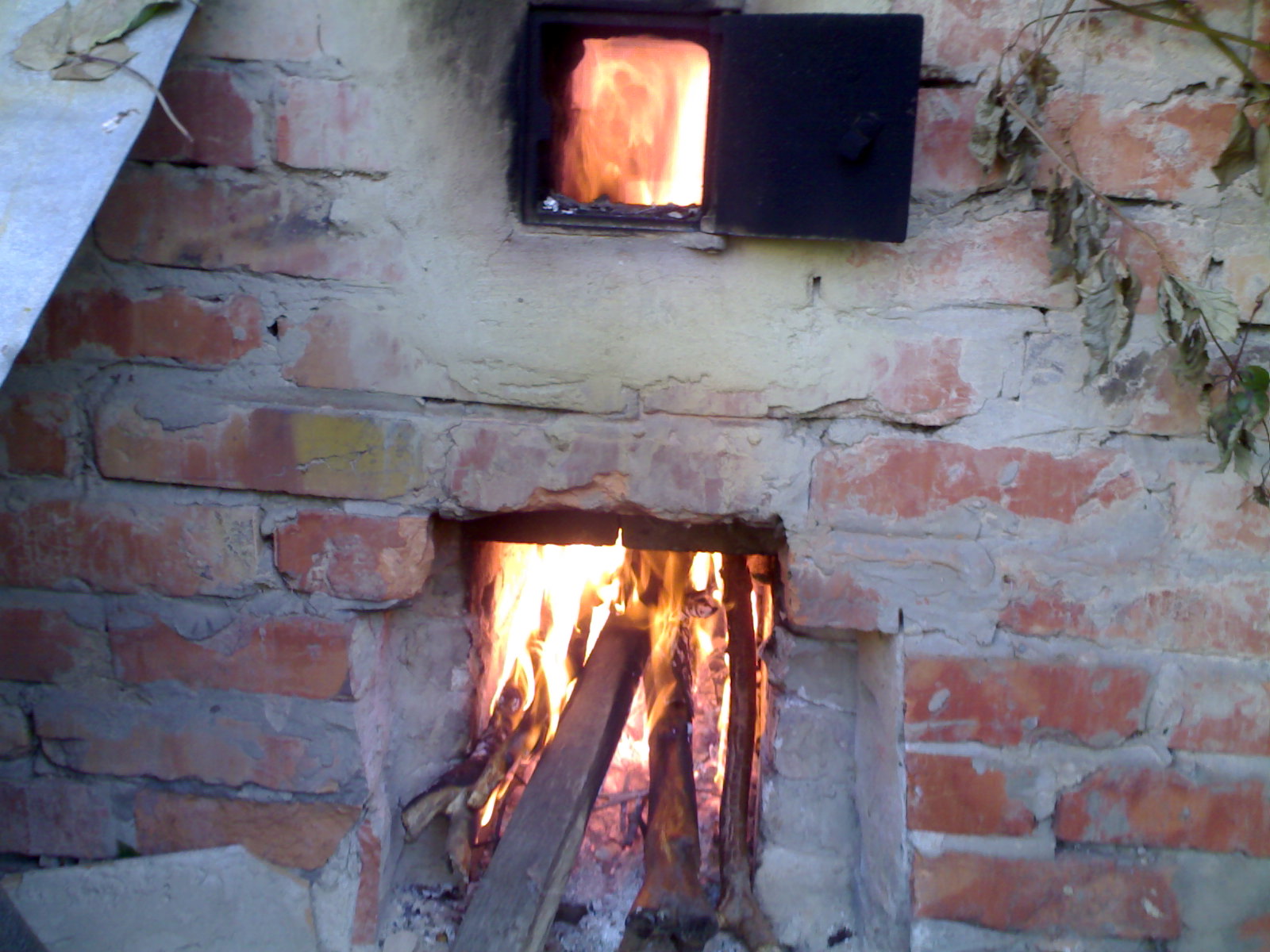

По мотивам банная и уличная арийка.
 Размер файла:  413.96 КБ
 Просмотров:  932 раз(а)
 Размер файла:  332.94 КБ
 Просмотров:  632 раз(а)
 Размер файла:  308.71 КБ
 Просмотров:  900 раз(а)

можно подробнее про банную?
передерий роман
Зарегистрирован: Чт 20 Январь 2011, 14:45
Сообщения: 10
Регион: эсхар украина
СообщениеДобавлено: Вт 28 Август 2012, 19:41 Ответить с цитатойВернуться к началу
За основу взята эта схема.
Топлю часа 2.Как показала практика необходимость колосника и нижней дверки для удобства уборки углей.Печь прямоточная .как эконом вариант пойдет.
Я правильно понял:
в указанной печи над топкой имеем закрытое перекрытие без щели, горелка организована в задней части печи, из горелки пламя выходит в камеру над которой расположены камни и через них в трубу
СообщениеДобавлено: Ср 29 Август 2012, 09:27 Ответить с цитатойВернуться к началу
Наоборот - сделана щель по середине.
А вот выход не понял где.
У меня колпак и выход спереди по бокам...
Сообщения: 10144
СообщениеДобавлено: Ср 29 Август 2012, 09:31 Ответить с цитатойВернуться к началу
если прямоток, понимаю вверх
получилась прямоточная печь
нет основного элемента пламенной печи -горелки (направленного пламени)
с которого и снимаем "сливки" в виде излучения
СообщениеДобавлено: Ср 29 Август 2012, 09:32 Ответить с цитатойВернуться к началу
костер... хотя щель... может работает как горелка...
