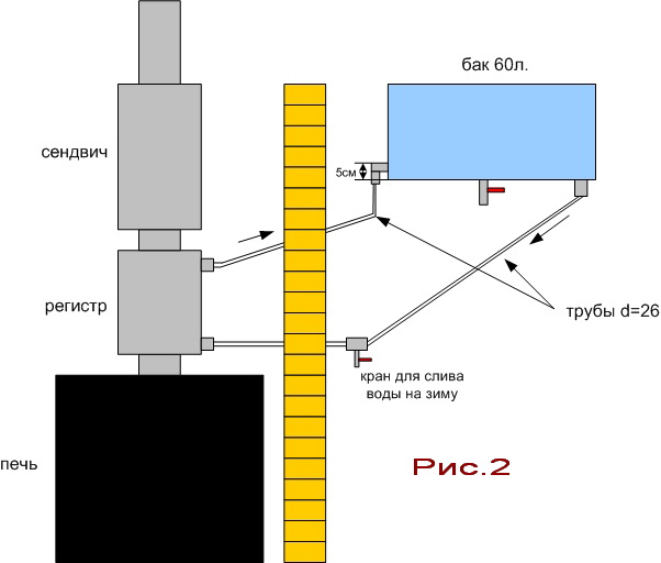

СообщениеДобавлено: Чт 22 Сентябрь 2011, 08:55 Ответить с цитатойВернуться к началу
Здравствуйте уважаемые !
При каком варианте (см.рис.1 и рис.2) будет быстрее греться вода в баке ?
