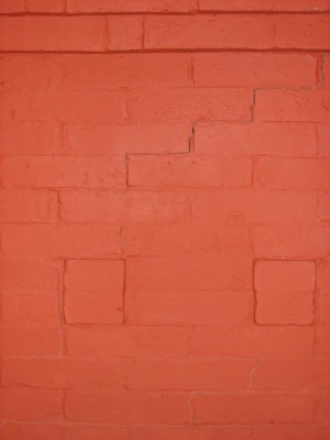

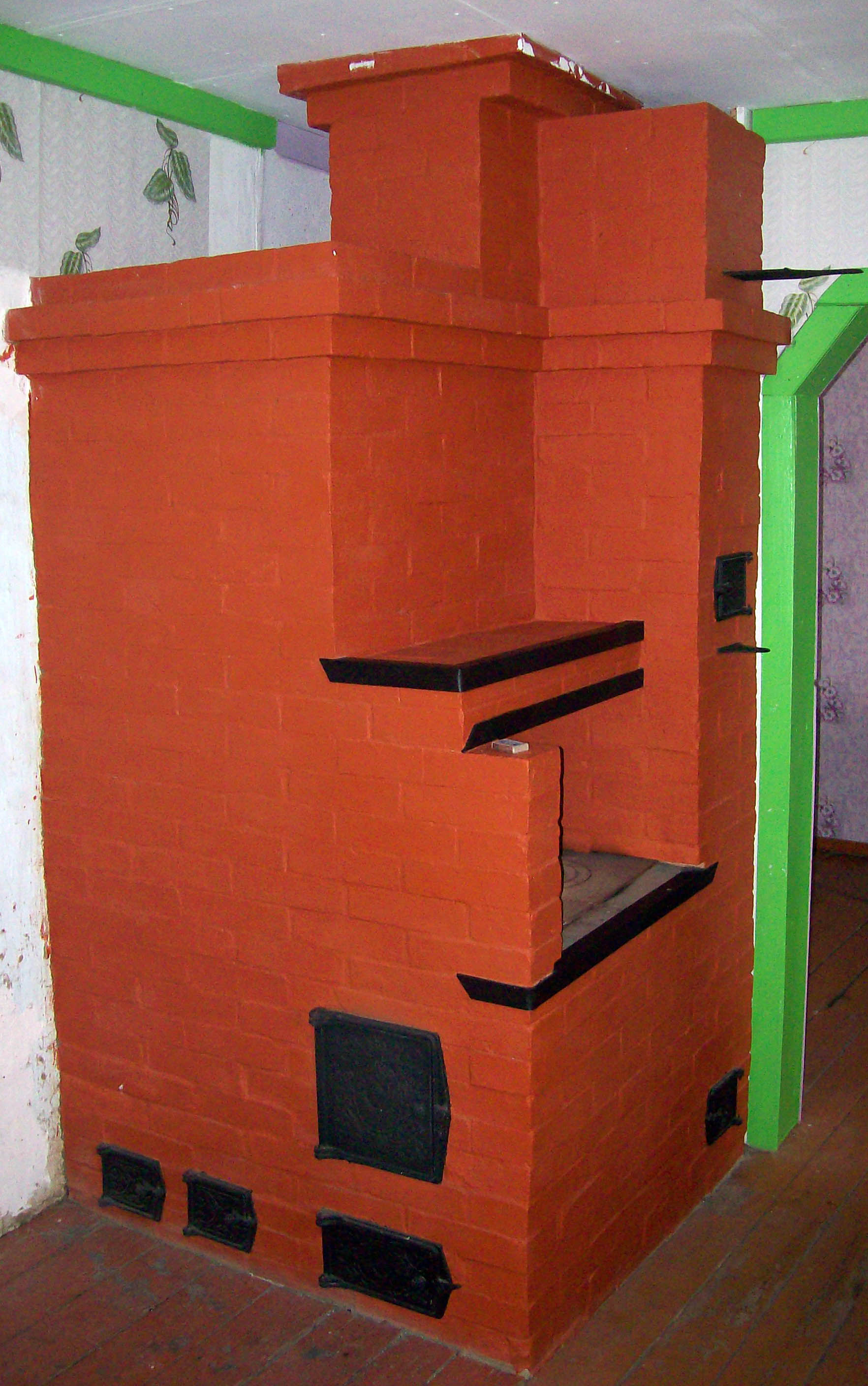

А я свою печь, наконец, то покрасил. Smile Высверлил лопнувший раствор и замазал каким то клеем для заделки трещин со связующим волокном 5кг 200 рублей стоит мешочек, с виду как цемент но когда разведешь приличный раствор получается. В общем, все покрасил, дверки черным, красота. Можно сказать, печь "два года" делал. Laughing

Да пока сильно не топлю терпимо покрасил дверку Силтеком, обгорает, пахнет. Нашел здесь базальтовые плиты 5см толщина, если что сделаю из них, но дверку сверлить очень не хочется...

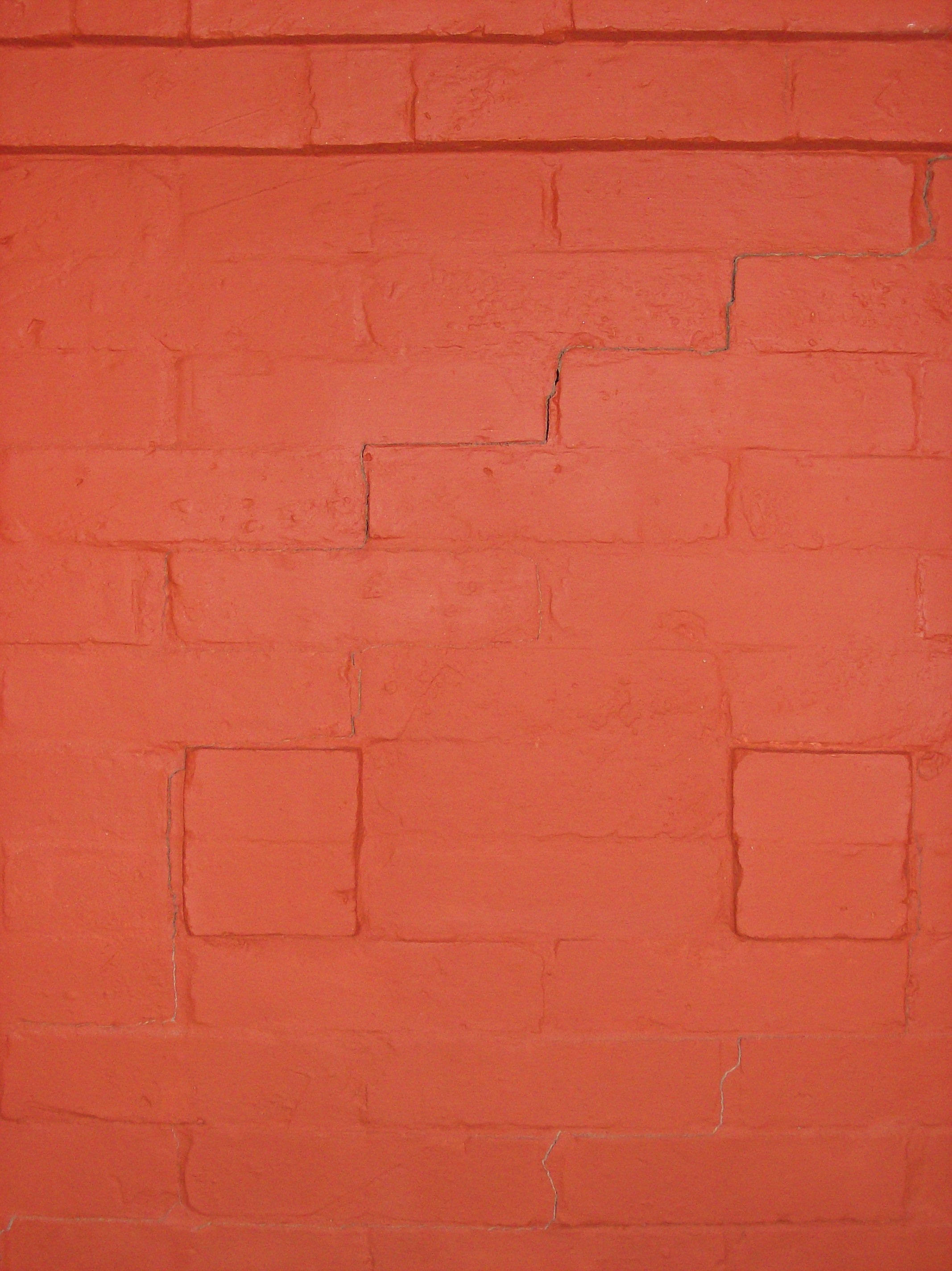

СообщениеДобавлено: Ср 14 Декабрь 2011, 14:50 Ответить с цитатойВернуться к началу
Начала расходиться по швам стенка, температура не вышел 40-50 градусов.

СообщениеДобавлено: Чт 5 Январь 2012, 18:28 Ответить с цитатойВернуться к началу
причем тут 9й ряд? Twisted Evil
смотрел смотрел, судя по всему стену повело она верхние ряды печи двигает в сторону вот и начала трескаться... хотя печь ставил на расстоянии от стены видимо сильно повело...

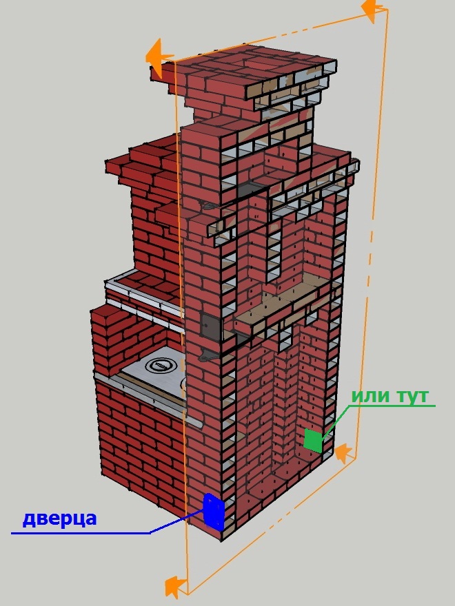

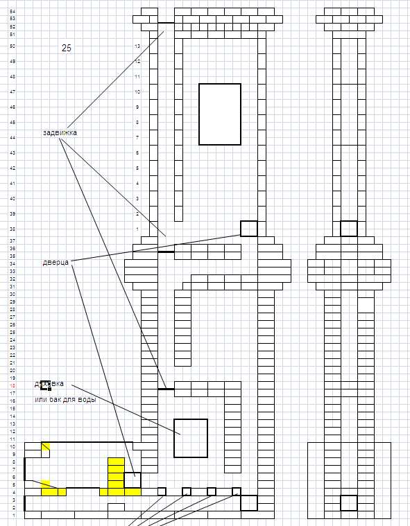

Добрейшего всем дня!
С отцом задумали сложить печь, проштудировали кучу вариантов (книжек, дисков, сайтов) в итоге остановились на данной конструкции. Очень она нам понравилась Smile Помоему она гениальна.
Делать будем по порядовкам из google sketchup используя витебский киприч
Правда труба высотой 5,5м не будет иметь сдвига. Котел встраивать не будем
Есть некоторые вопросы:
-нужно ли использовать шамотный кирпич?
-не требуется ли установка дополнительной дверцы в этом месте (см. рисунок)
Спасибо.
- Шамотный используется для футеровки топки, если кирпич качественный и топить дровами можно не футеровать. При футеровке увеличивается размер печи.
- Дверца для чистки нужна.
Дак вот она справа внизу на фото:
А порядовку лучше эту используйте в ранних версиях много ошибок.

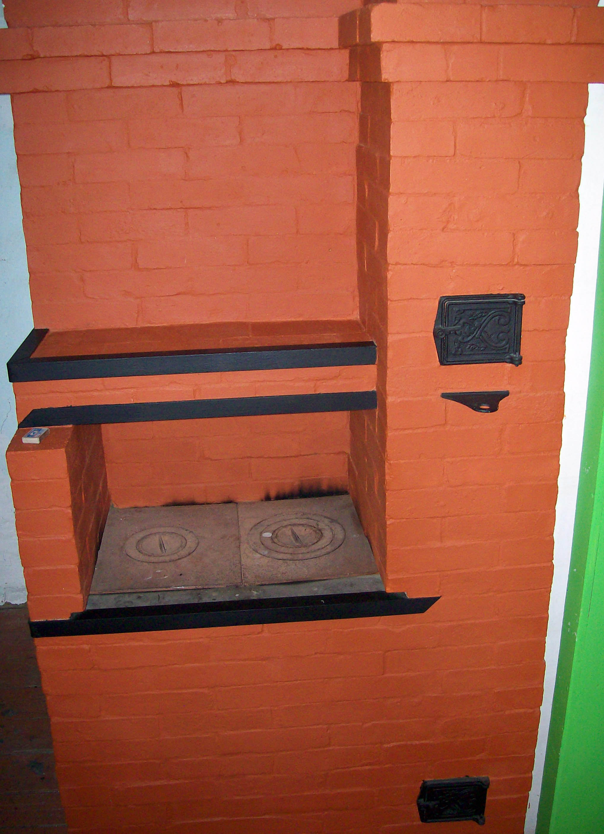

большое спасибо за порядовку !)..сложили печку но не много не так как нарисовано...почему то в голове отложилось что та подвертка которая ближе к топливнику в два кирпича..так и сделал..после посмотрев порядовку еще раз понял что сделал не так как нарисовано.. так же не понятно было просечение хайла (которое сбоку)то ли оно в четверть кирпича толи в половину.. сделал чуть больше четверти.. отфутеровал лещадкой и заармировал сварной проволкой тот угол где выезжают кирпичики.. вместо духовки сделал просто большую дверку.. что это будет сам не знаю )).. может кто то знает как называется то что за дверкой? духовка коптилка или всеж таки просто прочистная дверь ?)) так же для смещения трубы сделал дымовую камеру в пять кирпичей высотой.. туда же воткнул трубу от магазинного камина со стеклом.... труба получилась от дымовой камеры считая -5,5 м..вот фото Confused Image

СообщениеДобавлено: Чт 31 Май 2012, 03:26 Ответить с цитатойВернуться к началу
Красиво! Smile
Мне бы такой кирпич... эх...

СообщениеДобавлено: Пн 4 Июнь 2012, 00:05 Ответить с цитатойВернуться к началу
спасибоSmileэто витебский кирпичик)

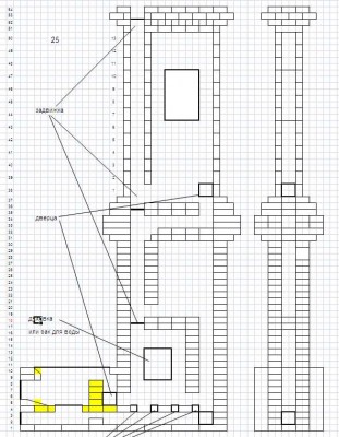

nick_e. Заранее сори, может быть, за глупые вопросы.
Скачал Вашу порядовку "Двухколпаковая Шведка моя skp_v6". По виду она как раз то, что мне надо (ну может только без полочки).
На схеме я обнаружил позади топливника 6 рядов шамотного кирпича, положенного на ребро. Как мне кажется, его назначение - уберечь внешнюю стену печи от сильного нагрева дымом выходящим из топливника. Я прав? Как я понимаю, этот шамотный кирпич нельзя соединять раствором с кирпичной стеной. Поэтому вопрос. Нужно ли между этой шамотной стеной и кирпичной стеной что-то прокладывать (если нужно, то что именно) или достаточно просто оставить зазор в 5 мм, как это некоторые советуют делать в топливнике? Насколько размещение в этом месте стенки из шамотного кирпича уменьшает нагрев самой стенки внизу печи? Делал ли кто-нибудь такую стенку из шамотного кирпича позади топливника или это только на схеме так (просто боюсь не развалится она там внутри стены Smile ... )?
Заранее спасибо на ответы.
Была тут тема на форуме, А. Бацулин писал о том, что углы этой шведки разбегается из-за перегрева, потом он передал печь сделал футеровку сильно греющихся углов, разбегаться перестали. Скажу честно у меня шамота не было когда я строил печь, поэтому сделал без футеровки, угол рядом с хайлом со временем начал трескаться. Поэтому настоятельно рекомендую, как и автор первоначального проекта, сделать футеровку. Ну а насчет клеить или нет к кирпичу))) ну конечно сухой шов нужен, обычно базальтовый картон пролаживают между шамотным и красным кирпичом, ну или просто картон, который выгорит и получится щель. И там не кирпич на ребро а лещадка, тоньше она, ну или кирпич вдоль резать. Smile
