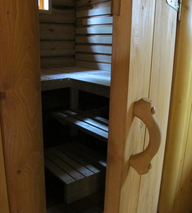

А верхние полки не нужны прямо настолько, что их можно и не делать? Может, пусть будут на случай без пара полежать погреться?
СообщениеДобавлено: Пт 16 Сентябрь 2011, 21:17 Ответить с цитатойВернуться к началу
пусть будет...
но чтоб не мешал основному ...
парная
 Размер файла:  166.34 КБ
 Просмотров:  1053 раз(а)

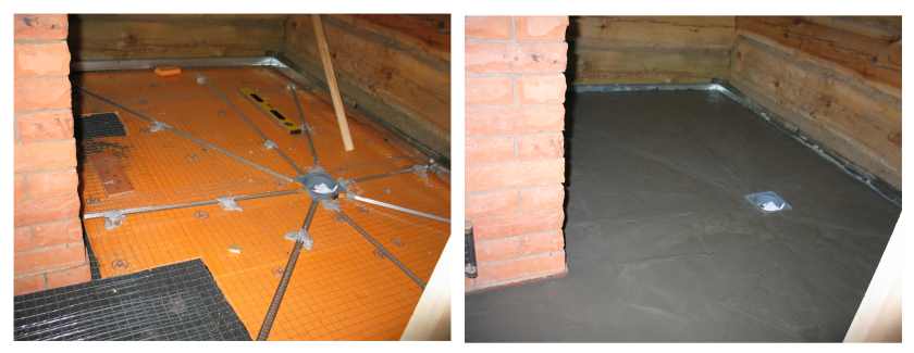

полы в парилке и моечной съемные решетчатые на бетонной стяжке, утепленные снизу пенопластом. Чтобы под полами было сухо и тепло, нагреваемые стенки печи и, разумеется, само основание печи находится в нише парилки, ниже уровня решеток
почти то же, но по сплошному деревянному основанию и в ровень с печью Confused

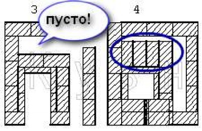

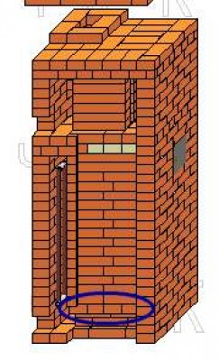

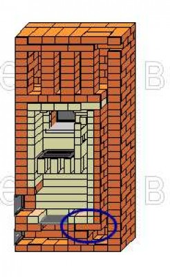

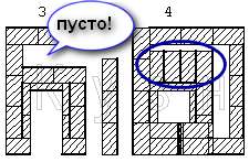

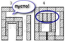

Как я ни смотрю на этот проект, не могу понять одного. На четвертом ряду позади топки лежат на пласть четыре кирпича. На них опирается вся стенка дымохода, та стенка, которая прилегает к топливнику. И еще задняя стенка топливника. Стенка дымохода, согласно порядовке тут - http://stove.ru/index.php?lng=0&rs=91 - не перевязана со стенкой "слева" от топки. Так почему бы этим четырем кирпичикам не лопнуть и не сложить весь дымоход в кучку? Знатоки, поясните, пожалуйста!
И ведь что самое неприятное - я уже положил сегодня три предыдущих ряда! Shocked
СообщениеДобавлено: Ср 12 Октябрь 2011, 21:10 Ответить с цитатойВернуться к началу
покажите на черетжах ...

СообщениеДобавлено: Чт 13 Октябрь 2011, 06:37 Ответить с цитатойВернуться к началу
Вот:
В синих овалах тревожащие кирпичи
 Размер файла:  66.05 КБ
 Просмотров:  871 раз(а)

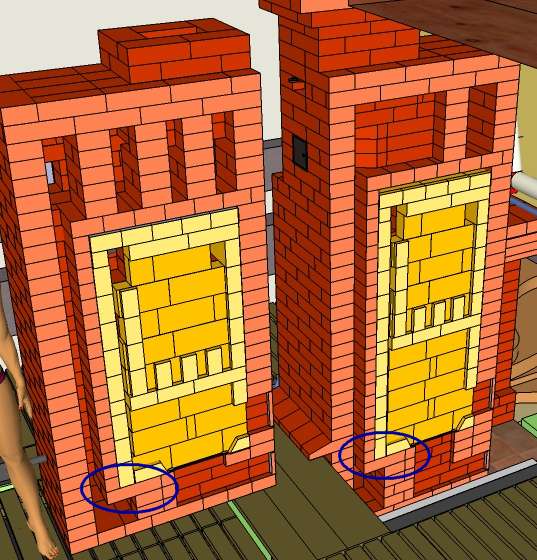

Виктор Шутов
Зарегистрирован: Ср 12 Октябрь 2011, 20:38
Сообщения: 6
Регион: Киров
СообщениеДобавлено: Чт 13 Октябрь 2011, 06:38 Ответить с цитатойВернуться к началу
И в порядовке
 Размер файла:  12.26 КБ
 Просмотров:  823 раз(а)

СообщениеДобавлено: Чт 13 Октябрь 2011, 07:33 Ответить с цитатойВернуться к началу
На картинке оригинальная поядовка. Как мне кажется, по прочности, в целом, все нормально, потому что на нижний выступающий на полкирпича карниз подъемного канала давит вес практически монолитного столба шамотной кладки (предположительно, монолитного, так как мертель спекся) плюс камней в нем.
А вот вид на то же место в модификации. Все то же, только уровень подвертки выше на два ряда.
А вообще, я заодно обнаружил на соседней стенке, между конвекционной полостью и полостью регистра, несколько неперевязанных кирпичей, исправил (справа что было, слева что стало). Картинка, файл (еще дорисовал водопровод для бойлера).

СообщениеДобавлено: Чт 13 Октябрь 2011, 08:05 Ответить с цитатойВернуться к началу
Я так понимаю, кирпичи сии не сложатся под этим весом. Это хорошо. Но как быть с прочность самих этих кирпичей? неужели они не лопнут под таким грузом? Еще нужно учесть, что стенка подъемного канала, примыкающая к топливнику, не связана с шамотной кладкой - там 0.5см картона. Картон сгорит и на четвертинке обсуждаемых кирпичей повиснет вся стенка. Сами-то кирпичи не бесконечной прочности.
Пока - через 25 минут продолжаем класть - я вижу такое решение. Так как фундамент позволяет, выкладываем подъемный канал сечением в полкирпича, делая выступ позади печи. а карниз подъемного канала укрепляем снизу двумя кирпичами на ребро. Как, уважаемые, вам это решение кажется?
Павел Раст
Сообщения: 457
СообщениеДобавлено: Чт 13 Октябрь 2011, 09:47 Ответить с цитатойВернуться к началу
Мне кажется, хорошая идея насчет подставок.

и ничего не мешает воплотить для надежности ...

СообщениеДобавлено: Чт 13 Октябрь 2011, 13:08 Ответить с цитатойВернуться к началу
Кладём с подставками. Сечение "подворотни" стало меньше, но сечение хода во второй колпак еще меньше, так что, я думаю, хуже не будет. Каналы вторичного воздуха в стенках топливника прорезать не стали - и без того полно работы. Какой там витебский кирпич? Какой там точный размер? Кладём старый кирпич из разобранной пятидесятилетней русской печи из старого дома. Размеры не те, он короче, уже, тоньше, хрупче... Шамот-то чуть нашёл, чуть купил. Вся деревня думает, что я клад нашёл - "золотая баня-то получится!". В общем, условия совсем не те, каковые на фотографиях тут на форуме, да на stove.ru. Пилим кирпич и вдоль и всяко, лишь бы перевязка была да отвес соблюдался. Эх-ма, завидовал бы я печникам форумским да кузнецовским, да думаю, что это печь для меня, не я для печи. Пускай будет теплая да эффективная, остальное погодит. Жаропрочная сталь? Каолиновая вата? Герметичные дверцы? Даже слов-то таких.., негде купить. Эх-ма. Вся надежда на то, что СДГ не миф. Никто ведь не верит здесь! Ни один печник не взялся! С каменщиком кладу.
