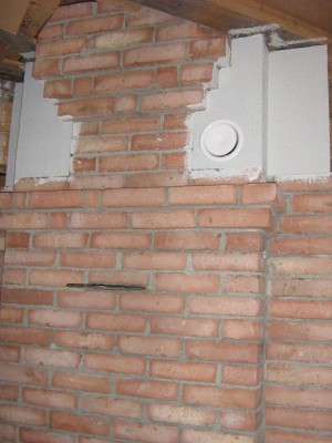

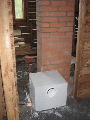

Вот все то же самое, только камин отдельно, щиток отдельно.

Только пока без облицовки.

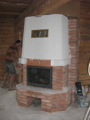

И второй этаж. С дополнительным подогревом горячим воздухом.

Михаил, а почему ты не захотел сделать отопительный щиток и на второй этаж - можно ведь и по очереди греть щитки.
Я не увидел,как ты загоняешь воздух со второго этажа для нагрева от топки, горячий воздух просто так не пойдет наверх - должен быть воздухообмен.
_________________ С уважением Валерий
Михаил Мирошниченко
Зарегистрирован: Пн 4 Январь 2010, 17:53
Сообщения: 95
Регион: выборг ленинградская обл.
Добавлено:
Пн 17 Январь 2011, 19:26
У заказчика кирпича на второй этаж не хватило!!!! Хе-хе! Как не пойдет горячий воздух? Там где дровеник - отверствие под кассетой. Воздух подбирается с пола, проходит вдоль кассеты, попадает в теплосборник и уже по гофрам расходится куда мы его направим. А уже анимостатами регулируем, куда больше его надо!

zika
Сообщения: 328
Добавлено:
Пн 17 Январь 2011, 20:29
Михаил. Если помещения изолированные, то горячий воздух самостоятельно туда не пойдет.
Нужен воздухообмен - сколько пришло - столько ушло.
Или закачивать насосом - пока стены не лопнут.
Михаил Мирошниченко
Сообщения: 95
Добавлено:
Пн 17 Январь 2011, 21:51
Значит колдовство!!! Как же работают все камины с металлическими топками!!! Более холодный воздух подбирается снизу и тянет по гофрине вверх. Если бы не работало - неужели я продолжал бы делать то же самое.
А остывая , воздух опускается книзу. Конвекция однако!!!! Попробуйте сделать каминчик с разводкой горячего воздуха и сами убедитесь, что всё фунциклирует. Правда распределение нагретого воздуха не равномерное, где гофра выше - туда и потянет ( как в трубе), но для этого и ставим диффузоры.
