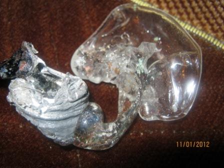

Всем привет! О печи,все нормально,топлю 2 раза в сутки, закладка примерно 6-8 берёзовых полен,сухих , горит часа полтора,комната 6х7.20 потолки 290 примерно.температура 20-22 в дальнем от печи углу,еще открыта постоянно дверь в другую комнату 3х7.20, 290-высота ,но там работает масляный обогреватель 700 ватт.ХК выгорает.Задняя стенка оч горячая,второй колпак -теплый.Конденсата нет,внутри сендвич покрыт слоем сажи 2 мм.дым белый выходит.На фото лампочка побывавшая в топке...
