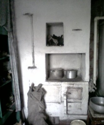

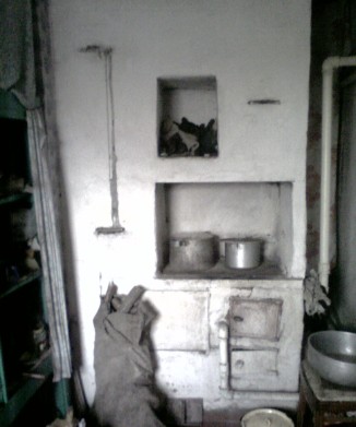

Вот в такую шведку с котлом(сложенную на ребро), в морозы закладывают 1 ведро на ночь(через снятые кольца плиты), при том что днём топят дровами.

Я вот сейчас дом купил, так там все печи под уголь - топливных дверок просто нету, закидывается через кольца.

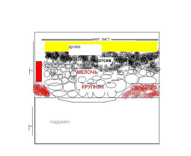

Таки ведро или полтора на ночь будет гореть, когда приноровишься с поддувалом - задвижкой. Если много мелочи закинул - будет гореть с понижением температуры, как бы просто консервируешь горячие угли на утро, утром совочком около дверки шлак убрал, кочергой все остальное шевельнул и огонь снова оживает и пошло поехало. Если положил много крупного то можешь ночью от жары проснутся, бежишь поддувало закрываешь совсем ( оно было открыто на толщину спички ). Обычно приспосабливаешься к новому углю в начале отопительного сезона. Поэтому заводские котлы требуют уголь без мелочи фракции к примеру 25 - 50 мм.
У меня котел самодельный, как тут говорят "дипломат" - водяная рубашка сбоков, сзади и сверху. Дополнительно сделал плоский теплообменник - вставил в отопительный щиток. Общая площадь теплообмена около 0,7 м кв. Без помощи ТЭНов равномерную температуру дома получить трудно, т.е. на ночь заряжаем котел углем и включаем ТЭНы с терморегуляторами . К утру когда котел пригасает, подхватывают ТЭНы. ОДНАКО сейчас добрые люди описали в интернете способ разжигания угля сверху - тема на форумхаус называется " топка кчм углем против тяги". Ребята , доложу вам, вот оно счастье - горит гораздо дольше, сгорает все без остатка безо всяких спекшихся комков, остается серый мягкий пепел. ДА - с кочергой бегать каждый час не надо - вообще то есть не надо. Полтора ведра угля горели последний раз 12 часов. Вся фишка в том, что вниз на колосники кладется крупный уголь - с кулак, дальше "семечка" верхний слой вообще может быт мелочь с пылью, сверху три полена, щепки с газеткой. После того как дрова занялись, накрываем все это хозяйство листом железа. По мере сгорания лист опускается вместе с топливом. Использую какую то старую ржавую жестянку.Потом регулирую открытие поддувала и трубы, чем дольше горит, тем меньше даю воздуха и тяги. Мое обслуживание ( подходы к печке ) заканчивается примерно через час. И все. Следующий подход через 12 часов. Недостаток лишь один - нельзя в середине топки подложить уголь ибо нарушишь принцип горения сверху вниз. Но если можно за раз 2 ведра ( по 15 литров ) затолкать , то зачем подкладывать. Так что всем рекомендую.

Игорь Капустин писал(а):
... способ разжигания угля сверху - тема на форумхаус называется " топка кчм углем против тяги". Ребята , доложу вам, вот оно счастье - горит гораздо дольше, сгорает все без остатка безо всяких спекшихся комков, остается серый мягкий пепел... После того как дрова занялись, накрываем все это хозяйство листом железа. По мере сгорания лист опускается вместе с топливом. Использую какую то старую ржавую жестянку...
А взглянуть хуш одним... на заряженный котёл... Smile

В моей печке так выглядит:

Интересно, лист лежащий на горящем угле - придавленое горение или катализатор дожига?
Elm
Сообщения: 1413
СообщениеДобавлено: Пт 13 Январь 2012, 10:43 Ответить с цитатойВернуться к началу
Ни-то ни другое - это ограничитель горения, по сути мы вертикальное горение переводим в боковое.
Лист не лежит на горящем угле - под ним просто ничего не горит ибо туда нет доступа воздуху. И лишь по мере сгорания сбоку пламя получает доступ в более глубокие слои смеси.

Мне кажется лист только заставляет пламя прижиматься к стенкам поэтому получается более эффективный перенос тепла. И температура воды с первых минут поднимается. Лист когда вытаскиваешь он в саже с низу по краям, середина чистая. На кирпиче, который дверку заслоняет сажа со стороны дверки. со стороны огня - чисто.

СообщениеДобавлено: Вс 15 Январь 2012, 16:53 Ответить с цитатойВернуться к началу
Неверно. под листом горит по всей площади - ибо воздух поступает снизу и частично спереди. Утверждаю на основании опыта.
