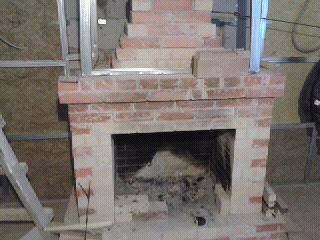

Собрал камин.Дымит. Вот размеры: Ширина: 800мм , Высота: 630 мм. Глубина: 550мм. Высота дымохода 6 метров.Дымоход типа "сэндвич" с внутреннем диаметром 220 мм.(Знаю ,что маловат, если смотреть по сечениям портала и дымохода,но дымоход круглый и его можно принять как квадратный 260х260)..Камин дымит мелкими ,не частыми струйками из угла камина при сильной загруженностью дров или когда дрова находятся в самом краю портала.
Какие меры можно принять для ликвидации попадания дыма в помещение?
Возможно надо увеличить дымосборник???
P.S Площадь комнаты 25м2.

Сечение дымохода для данного портала приемлимо. Остекление в доме пластик? Если пластик, то может "задыхаться". Попробуй окна в режиме проветривания. А так конечно информации маловато.Так же могут возникать проблемы из-за не правильного сечения перехода из топливника в камеру дымосборника.

Стекло-пластик. Его открывал-не помогает. Переход из топочной камеры в дымосборник сечением 120х800.

Судя по фото, дымосборник как таковой отсутствует,"зуба" тоже нет. Отсюда все вытекающие проблемы. Даже в " англичанене" ( прямоточке) необходим .дымосборник. Very Happy
Решение; сделать колпак- дымосборник, благо ситуация позволяет. Проблемы исчезнут. Smile

Зуб есть.На сколько рядов вверх сделать дымосборник???

"Зуб"-не менее 2-ух рядов от перекрытия портала.Обьём дымосборника должен быть не менее 3/4 от объёма камеры сгорания. Как то так.

Над зубом как минимум два ряда дымовая камера должна быть шириной , как камин.
Дымосборник - это верх дымовой камеры.
Условно говоря, твой дымосборник надо поднять ряда на 4, а между ним и "зубом" устроить дымовую камеру.
