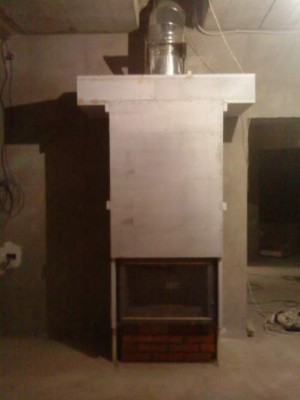

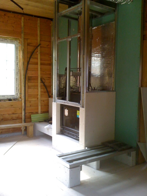

Вот что бывает при не соблюдении ПП правил ! .
Утеплитель в сэндвиче не является противопожарным мероприятием и служит для утепления трубы для борьбы с конденсатом. Все проходы необходимо теплоизолировать или производить соответствующие отступы. Короб - это не перестраховка, а обязательное мероприятие в местах межэтажных переходов, как на Вашем рисунке.
Фотография из альбома Андрея Бавыкина.

Я не совсем вас поняла. У меня короб есть, но правильно ли сделана отсечка гор воздуха, почему не весь покоб сделан суперизолом. А только проход ( со слов сама не видела) и короб 2 этажа с врезкой на чердак. Почему зеленый гвл или как там его отсекает гор водух, а не суперизол. И без зазора. Почему тогда короб 1 этажа на гвл листах. Но если Вася и вы говорите правиль, значит вам виднее.

Очень удивляет, что внешняя оболочка сендвича была нагрета - такое бывает или для мощного котла, или если брак упаковки утеплителя.
Не может ли быть такое, что кассета просто заглушена сверху без теплоизоляции и каналов воздухообмена, и большая часть мощности именно, что греет со всей дури потолок? - такое себе и.о. колпака.

в коробе над камином стоит большая вент решетка. над вентрешеткой горизонтальная отсечка. расстояние от потолка не менее 300 мм. отсечка выполнена из водостойкого ГВЛ и утеплен экранированным роквулом

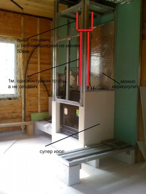

Тем не менее, но СНиП минимально требуют 25 см "от дыма".
"Реально перегрет" - это всегда косяк монтажа ибо даже если раскалить камин докрасна это не должно приводить к всякого рода задымлению и тем более пожару.

keytline писал(а):
покупала ROCKWOOL обычный и экранированный 50мм
с топкой шли ножки, то есть топка 155кг + ножки. все остальное как я поняла на профилях, за искл. ножек у дровницы. те из кирпича полуторки 12шт
ГВЛВ 2,5х1,2 м
ГКЛ зел. 12,5 мм
покупали Super isol 1,2х1 м. 3см

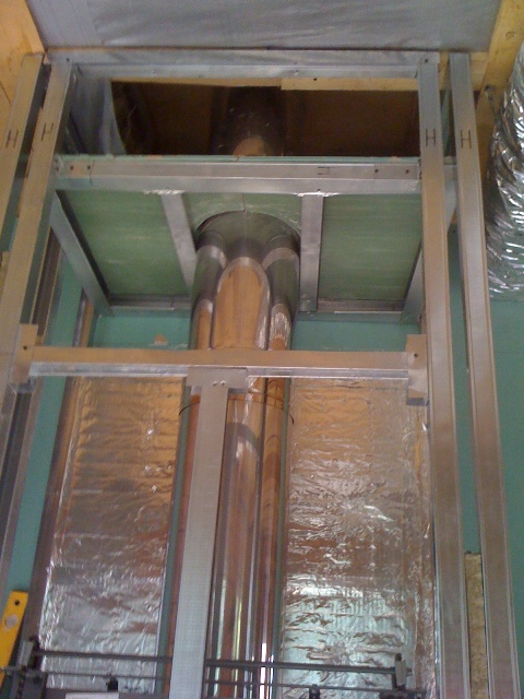

При использовании роквула в каминных коробах...многие отказываются из-за блестящей пыли, которую поднимает конвекцией, особенно это заметно будет лет через 5, когда фольга отвалится и связующие у базальта выгорят (выгорают при 400гр.). Для короба лучше использовать супер изол....на заднюю стену(за камином) ,для экономии, можно и вермикулитовые плиты прикрепить...
Еще не увидел внизу отверстия для конвекции??? Surprised
На каминную топку сразу поставили сендвич!!! - http://forum.stovemaster.ru/download.php?id=8990 ..для охлаждения горячих газов первый метр трубы ставится одноконтурная труба..меньше нагрузка на сендвич...а также для снятия конвекцией тепла.
 Размер файла:  6.66 КБ

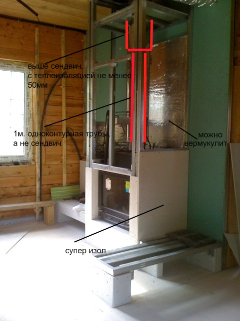

СообщениеДобавлено: Вс 8 Январь 2012, 22:25 Ответить с цитатойВернуться к началу
keytline писал(а):
На каминную топку сразу поставили сендвич!!! - http://forum.stovemaster.ru/download.php?id=8990 ..для охлаждения горячих газов первый ИЛИ ЧТО-ТО ВРОДЕ ЭТОГО.
КИРПИЧИ НЕ ИСПОЛЬЗОВАЛИСЬ, ТАК КАК БЫЛИ НОЖКИ.
Вы меня не правильно поняли Smile ....ниже на схеме объяснил...где ставится одноконтурная труба Confused
да, каминную топку, можно и поставить не на кирпичи Smile

я вас поняла. и это и представляла. спасибо. про кирпичи просто написала.
но там не суперизол к сожаленью и не одноконтурная труба. когда клали камин, я это в интернете не встречала.
данная инфа, что и вы пишите, нашла в интернете недавно. полсле разговора с продавцом печей банных.
жалко, что нет сначала суперизольного короба и сендвич начинается не после одноконтурной трубы, как у банных печей.
при этом суперизола осталось 2 листа.
но мне кажжеться все равно задымление пошло с крышы, где не было даже 5мм зазора осб плиты от сендвича.

keytline писал(а):
и сендвич начинающийся не сразу, а как у банных печей, после одноконтурyjq
Вы меня извините...не вижу одноконтуной трубы...идет сразу сендвич - http://forum.stovemaster.ru/download.php?id=8989
