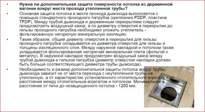

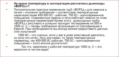

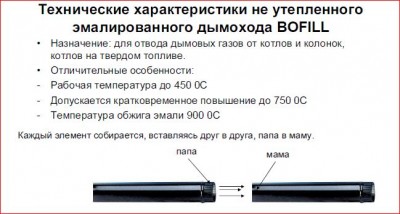

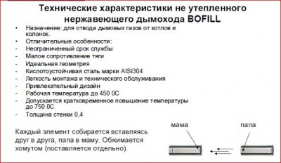

Вот, что по этому поводу пишут производители.
Всего лишь сделать запрос в поисковике...
 Размер файла:  52.18 КБ
 Просмотров:  774 раз(а)
 Размер файла:  107.16 КБ
 Просмотров:  766 раз(а)
 Размер файла:  140.69 КБ
 Просмотров:  789 раз(а)

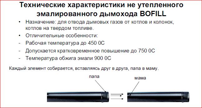

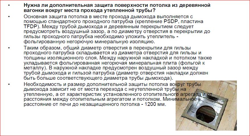

СообщениеДобавлено: Пн 9 Январь 2012, 00:07 Ответить с цитатойВернуться к началу
Не все поместилось.
Взято от сюда: http://www.bofill.ru/documents/files/bofill%202010.pdf
 Размер файла:  52.54 КБ
 Просмотров:  728 раз(а)

Как видите, рабочая температура даже "бофила" до 450 градусов.
А другие, неизвестные, думаете не сэкономят на внутренней нержавейке?
Но пусть даже действительно правильная нержавейка, но топят камин целый день, и тогда наружная труба сэндвича легко зажигает дерево - ведь не просто так в кирпичном варианте требуется 38см до дыма.
И не просто так в старых противопожарных правилах были две цифры: 25см до дыма для печей периодического действия, и 38см- для постоянного действия.
Я вижу единственный путь снижения пожарной опасности и продления службы сэндвича -снизить температуру входящих в сэндвич газов.
А это можно сделать только отбором тепла - к примеру кирпичным аккумулятором тепла. http://www.forumhouse.ru/threads/117265/
Будет побочный эффект - накопление дармового тепла в доме, но его можно и стерпеть.....
