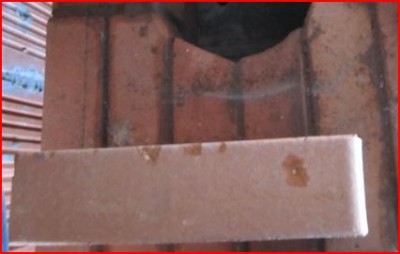

Боровичский кирпич заполонили браком-отстреливает у него лицевую грань теперь часто.Из-за попадания камней известковой породы.
А так они хорошо начинали!!!!!!!

Так и в посте, про замену Лоде то же самое. Маркетинговый ход,однако Very Happy Вот и участник форума плевался, дескать посоветовали-купил.Сказал; Лоде, не ниже Very Happy
СообщениеДобавлено: Чт 22 Март 2012, 22:37 Ответить с цитатойВернуться к началу
Что боровичи что другие заводы па качеству запад не когда не догонят -слышал у Лоде глину в карьерах по несколько лет выдерживают а МЫ??? Сам в новгородской делал первые партии были нечего три с плюсом когда покрасил некоторые за Лоде принимали .У самого стоит пару падонов для бани -буду или колотый делать либо фигурный шлифовать.
Так это классический косяк...
