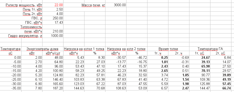

son
Зарегистрирован: Вс 6 Март 2011, 07:21
Сообщения: 26
Регион: Свердл. обл.
СообщениеДобавлено: Вт 7 Февраль 2012, 08:55 Ответить с цитатойВернуться к началу
Спасибо за ответ. Я уже сам прикинул, что теплоемкости хватает.
Ниже мой грубый расчет необходимых параметров отопления. Получается, что по параметрам подходит КИК 34, но у него варочной поверхности нет. Думаю, что все-таки можно взять за основу КИКсП 16 и увеличить толщину колпака для регистров, чтоб установить их там две штуки как в КИК34.
Еще обескураживает необходимость дополнительного кубового теплоаккумулятора/гидроаккумулятора. Без него будет перетоп, а с ним не понятно что делать, если придется зимой бросить дом на неделю. Оставлять на электрическом подтопе моей электросети не хватит. Сливать-заливать.... было бы там хотя бы литров 200, еще куда ни шло, но куб...

Дмитрий Смирнов
Сообщения: 598
СообщениеДобавлено: Вт 7 Февраль 2012, 09:08 Ответить с цитатойВернуться к началу
Да,так и есть - предстоит поработать истопником (если с электричеством нет "ладу"). Есть правда ещё способ - залить не замерзайку.
Даже если Вы поставите пеллетный котел с бункиром для пеллет с запасом на неделю-месяц(есть такие возможности) всё равно без электричества подающий пелеты в топку шнэк не будет работать.
Сергей Михайлов
Сообщения: 173
СообщениеДобавлено: Вт 7 Февраль 2012, 09:34 Ответить с цитатойВернуться к началу
Дело в том, что котёл типа КИК, не требует полноразмерного водяного ТА, т.к. наблюдается заметная теплопередача теплоносителю, в течении периода между протопками.
При правильном подборе конфигурации и параметров, может быть достаточно буферной ёмкости(20-40% от ёмкости полноразмерного ТА).
Например, вместо ТА ёмкостью 1000л, может понадобиться всего 200-300л, да и при применении антифриза в системе, сливать жидкость не надо...

Elm
Сообщения: 1413
Перетоп - это не вещь сама по себе, а ошибка при определении сколько дров надо сжечь.
Обычно КИК обладает довольно резкой характеристикой отдачи тепла, поэтому если вода начинает шуметь (это 80-85С), просто открываем ЗЛХ и больше не подкидываем дров.
Судя по рисунку, ТА на куб маловато...
son
Сообщения: 26
СообщениеДобавлено: Вт 7 Февраль 2012, 10:21 Ответить с цитатойВернуться к началу
Можно поконкретней: откуда это видно? Судя по температурам (нагрев от 20С), его вроде хватает.
Под перетопом я имел в виду не перетоп печи, а перетоп помещений (когда очень жарко становится) или теплоносителя, если радиаторы не справятся.
Я это учел. В расчетах собственное тепловыделение КИКа вычтено. Грубо конечно, но я взял за основу параметры печи его размеров. Кроме того, запасается только то тепло, что выделяется во время топки. После окончания топки эффект вроде незначительный. По крайней мере в отчете по испытаниям КИК 18 общая теплоотдача регистром получается в районе 22 кВт*ч, т.е. грубо 11 кВт во время топки и незначительное тепловыделение за остальное время.
СообщениеДобавлено: Вт 7 Февраль 2012, 10:22 Ответить с цитатойВернуться к началу
Совершенно верно, по моим наблюдениям, среднесуточная удельная теплопередача регистра в колпаке, составляет около 3,5-4кВт/м2/ч(при двухразовой топке).
Таким образом, для компенсации суточных теплопотерь дома до 150кВт/ч/сут, может быть достаточен КИК-17(установленный как печь, т.е. в отапливаемом помещении), с буферной ёмкостью(ТА) до 250-500л, при двухразовой топке.
В этом случае, для ТА, подходит специальный бойлер косвенного нагрева.
