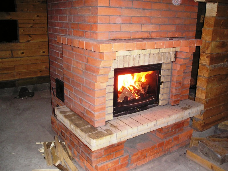

Если хотите большую дверку со стеклом, то не лучше ли чугунную каминную вставку - дешёвую, к примеру МЕТА.
Насчёт остального - посмотрите у меня на сайте кирпичные аккумуляторы тепла.
У МЕТЫ для моего проекта есть хорошая дверца. А все недорогие каминные вставки проблемны с точки зрения организации СО, как мне показалось. Хотя каминную вставку двухстороннюю я рассматривал первейшим делом. Особенно чугунные
Комбинация "тут печка отдельно, с другой стороны камин отдельно" мне не приглянулись. С моим вариантом обогревать самую главную большую комнату по редкому зимнему приезду будет очень удобно - сразу тепло через стекло идет, сразу через конвекционные продухи в кирпичной обкладке печи идет горячий воздух с железных стенок и система СО чуть позже подключается.

Валентин Стрибук писал(а):
Кстати, я такую же дверцу и хочу. Классно смотрится на фото. Мне бы только в другую сторону открывание.
