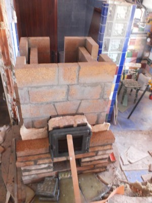

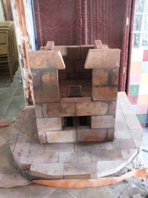

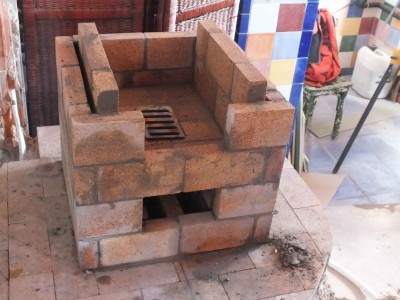

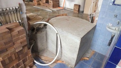

Здравствуйте уважаемый Владимир, и все остальные печных дел мастера!
Пауза и подготовительный период закончены и я преступил к практической реализации печи, под названием Сердце Дракона.
Я хотел бы от всего сердца поблагодарить форум, и добровольных помощников за информацию и идеи.
Без Вас мне было бы очень тяжело.
Выкладываю первую серию фотографий, по ходу дела, и обсуждения буду добавлять.
Задавайте вопросы, комментируйте.
С ув. Алексей

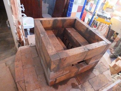

Вт 14 Февраль 2012, 01:43

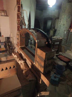

Выкладываю 2 серию фотографий, по ходу дела, и обсуждения буду добавлять.
С ув. Алексей[/quote]

Добавлено:
Вт 14 Февраль 2012, 08:42
Алексей, смело... Но как будет убираться зола?
Сообщения: 6019
Добавлено:
Вт 14 Февраль 2012, 09:34
похоже - пылесосом...
Вот здесь: "2nivel2.jpg - уровень 1", кмк, можно было бы, для удобства , поставить дверцу поддувальную-прочистную.
Какая марка ШАмота?
Alexei
Зарегистрирован: Вс 25 Сентябрь 2011, 12:24
Сообщения: 43
Регион: España, Las Alpujarras
Добавлено:
Вт 14 Февраль 2012, 13:52
По поводу шамота, марок здесь не существует, все лепят кто во что горазд. Качество этого кирпича не лучшее, размер за-то подходящий, мы его отобрали из 10-ти различных вариантов, этот был лучше всех, но дрянь конечно, как пилишь так на срезе видно что он пропеченый, но есть разница в цвете между краями и центром.
По поводу пылесоса, смешно конечно, но на этом месте будет стоять выдвижной ящик для пепла.
Геометрия этого узла продиктована размерами керамических накладок (фасад), что будет видно из фоток.
Спасибо за коменты!
А.

Alexei
Сообщения: 43
Добавлено:
Вт 14 Февраль 2012, 13:56
| Владимир Солин писал(а): |
Алексей, смело... Но как будет убираться зола?  |
Здраствуйте!
По этим киппичикам как по направляющей будет ездить жестяной ящик для золы.
Спасибо за комент.
А.

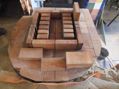

Alexei
Сообщения: 43
Добавлено:
Вт 14 Февраль 2012, 13:59

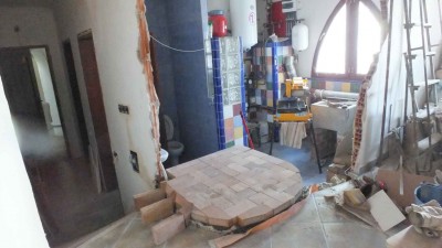

Следующая фотка!

Alexei
Сообщения: 43
Добавлено:
Ср 15 Февраль 2012, 00:01
Здравствуйте! Нам уже конструкцию менять поздно, коней как говорится на переправе не меняют, по этому и на арийскую систему рулить уже поздно.
А по поводу выхода из топки у нас тут разгорелись жаркие споры.
А суть в следующем:
По вашему совету площадь хайла берем кирпич это 11Х22=242 см2
От пода вверх имеем уже глухую стенку 35 см, до катализатора (пода ХК) осталось еще 35 см.
Как сделать лучше по Вашему мнению, щель 7Х35=245 см2 или 11Х22 сразу ( чуть ниже катализатора )?
Если есть разница, объясните пожалуйста в чем она?
A.

Добавлено:
Ср 15 Февраль 2012, 13:43
Более узкое хайло будет иметь бОльшее сопротивление. Поэтому я за более квадратное хайло.
А вот будет ли выжигаться сажа в ХК - это вопрос... |
Здраствуйте! Засаживатся ХК будет, это точно, а вот как ее выжеч если она глухая, вот в чем вопрос, может сделать в ХК тоже дырку, закрыть ее кирпичиком на глине чтоб если че выковырять его, а то я на смесь кладу она как застывает как камень. Есть ли в этом резон?
И если делать хайло квадранным может имеет смысл приспустить его из-под ХК хотя бы сантиметров на 7, или лучше сразу под катализатором его забомбить?
А.

Иногда в ХК закладку делают для сжигания сажи.
Нда... вопрос... Никто не ответит ведь...
Иногда в ХК закладку делают для сжигания сажи.  |
Ннда....Дело такое, я думаю сделать один камень вынимающийся, в задней стенке духовки, на глину его посажу. Если засадится духовка, дырку открываешь и топишь глядиш все и выгорит, а не выгорит тогда можно и закладку в духовку сделать, и без этой дырки гореть в духовке тоже ничего не будет. такие дела
Добавлено:
Чт 16 Февраль 2012, 13:01
Тогда со скошенными краями, чтобы не упал вниз случайно...

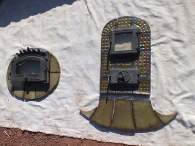

Вс 25 Ноябрь 2012, 07:35
Здравствуйте Дорогие Форурумчане!
Давненько меня тут не было!
Все дела, дела. Печку Сердце Дракона мы таки сделали, и работает, что характерно.
За что огромное спасибо организаторам форума, лично гос. Кузнецову, за вклад в печное дело и его пропаганду, и конечно же учасникам и модераторам форума за коменты, подсказки, и ваще живое человеческое участие и любопытство. такие дела....
Чтоб поддержать интригу, фотки буду выкладывать по нескольку штук. Фоток несколько сотен, по-этому если кого что конкретно интересует спрашивайте может есть и по вашему вопросу...

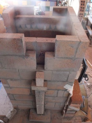

| Описание: |
| Размер файла: |
68.46 КБ |
| Просмотров: |
743 раз(а) |
Alexei
Сообщения: 43

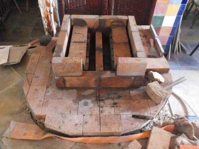

Добавлено:
Вс 25 Ноябрь 2012, 07:41
боковая стенка топки, столбик выполнен для поддержания стенки ХК, так как она шире самой топки, хозяйка сказала что печка которая пицу не делает и не печка вовсе , особенности нац. охоты, такие дела
| Описание: |
| Размер файла: |
44.26 КБ |
| Просмотров: |
733 раз(а) |

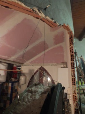

Alexei
Сообщения: 43
Добавлено:
Вс 25 Ноябрь 2012, 07:48
вид сверху, справа регистр, топка достроена до уровня пода ХК

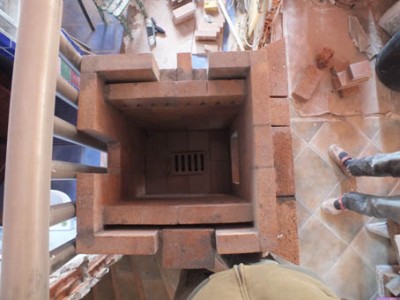

Alexei
Сообщения: 43
Добавлено:
Вс 25 Ноябрь 2012, 07:54
установка дверцы ХК

Alexei
Сообщения: 43
Добавлено:
Вс 25 Ноябрь 2012, 07:57
мега прицельное приспособление для удержание тяжеленной дверцы хк в вертикалном положении
