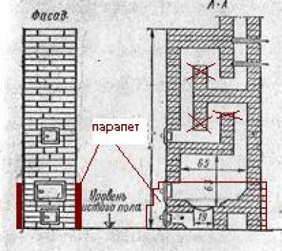

В свете всего выше сказанного в ветке форума - склоняюсь ВСЁ ТАКИ к более компактной и простой печи ГлавАвиаПрома, но с футировкой топки (полной) в 1/4 кирпича. Про неё пишут частенько в сети, как о проверенной на практике и неприхотливой печи. А так же, один добрый человек мне дал один из вариантов ее чертежа.
Для сохранения плана дома поступлю предельно наивно! Выложу вокруг печи "парапет" в 1/4 кирпича по старым габаритам, котрый будет с торца печи (где топка) превращаться в небольшые боковые "стенки безопасности", выступающие на 25 см подобно перилам, над стандартным стальным листом безопасности перед топкой (чтобы соблюсти старую длину печи).
Этот "парапет" выложу наверное отдельно, ставя кирпич на ребро прямо на край фундамента. Его можно будет независимо и спокойно чинить и подмазывать, если он растрескается, или даже охватить аккуратно полосами тонкой листовой стали (стягивая их с заднего торца, где не видно, у стены), а сверху закрыть достаточно жаростойким декоративным плоским материалом. Этот вопрос открыт....
Труба - самая дешевая оцинковка 200 мм, её хватит надолго.
Остается лишь вопрос с дымоходным уширением у потолка (распушкой)...
Дверцу планирую чугунную со стеклянным окном, но может быть для пущей безопасности закреплю на дверце изнутри еще и сетку 5x5 мм, напротив стекла.
Внутри этой печи исключу горизонтальные полости ("колпакообразные"), убрав лишние выступы в верхних частях стенок каналов.
Для обеспечения верхнего с потолком зазора 38 см печь немного занижу по высоте, укоротив высоту топки на 1/4 или на 1/2 кирпича, а может и высоту каналов в целом (если склеится чертеж).

Непонятен смысл парапета, да и печь он ухудшит.
С дымовыми же каналами, убрав кирпичи, Вы наоборот, ухудшите безопасность печи - появятся места, где сможет накопиться газ... уж если делать, что что-то одно - или канальную (суть вот как она есть - каналы одного сечения), или колпаковую ( к которой будет ближе печь, если убрать кирпичи, как на рисунке.).

Парапет - для сохранения размеров печи у её основания, для БТИ. Не хочется связываться с гос-структурами такого государства, где дипломированный инженер с опытом вынужден выживать вот таким вот "пнём через колоду"...ненавижу!....(пардон вспылил). Хочу иметь некоторую независимость от этой про-капиталистической самозагнивающей СТРУКТУРЫ, хотя бы в виде своей печи...
Так значит суть канальной печи - в ОДИНАКОВОСТИ сечения каналов?
Просто как я понял, газовщикам нужны вертикальные каналы, ну по крайней мере - их волнуют места любого возможного скопления газов...ну тут всё вилами по воде писано... и так и так - выходит не очень...понимаю...
Может сделаю как по исходному чертежу, не мудрствуя лукаво... Бог с ним с газом.

Пока возился - мысль пришла. Парапет класть с зазором от стенок печи. Чтобы он не "разъезжался". А щель от зазора сверху закрыть декоративными планками (уголками в роли "плинтусов"). Снаружи пусть все будет кирпичное, нормально.Или ради эксперимента наклеить кафель. Вдруг сразу не отвалится..

Идея зазора - плохая: там скапливается пыль, которая может стать причиной пожара. Так что надо базальтовый картон для компенсации расширения.
Уголок - он не должен быть ни пластиковым, ни металлическим, как и тоже не слишком сильно прилегать к печи.
Рекомендовал бы не заморачиваться и монолитить все с печью, тогда и базальта не надо, да и уголка тоже.

Парапет наверное и правда делать не буду. Просто выложу в один кирпич по высоте (на ребро) обрамление по кругу фундамента, для "отмазки".
