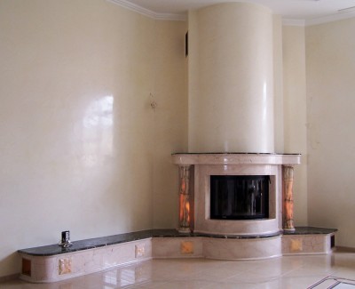

Так это - как "обкидаешь"!
Тут, когда фасад "круглили" из слэйба тройки - пыли наглотались с напарником - не мешьше, чем вы кирпичной съели

Не, мужики, ну камины на 5 баллов с плюсом. Гламотно, добротно. красиво с фантазией все собрано, но вот назвать вас печниками, как-то язык не поворачивается. А так мне очень нравится! Гляжу -столбы у камина с подсветкой или мне показалось?! Я вот ради разнообразия последним двум заказчикам предлогал по бокам камина вставить водопады покупные,ведь мы часто обсуждаем 3 стихии - ветер, огонь и воду, так не согласились заказчики, денег пожалели. Ну да ладно... Удачи вам!

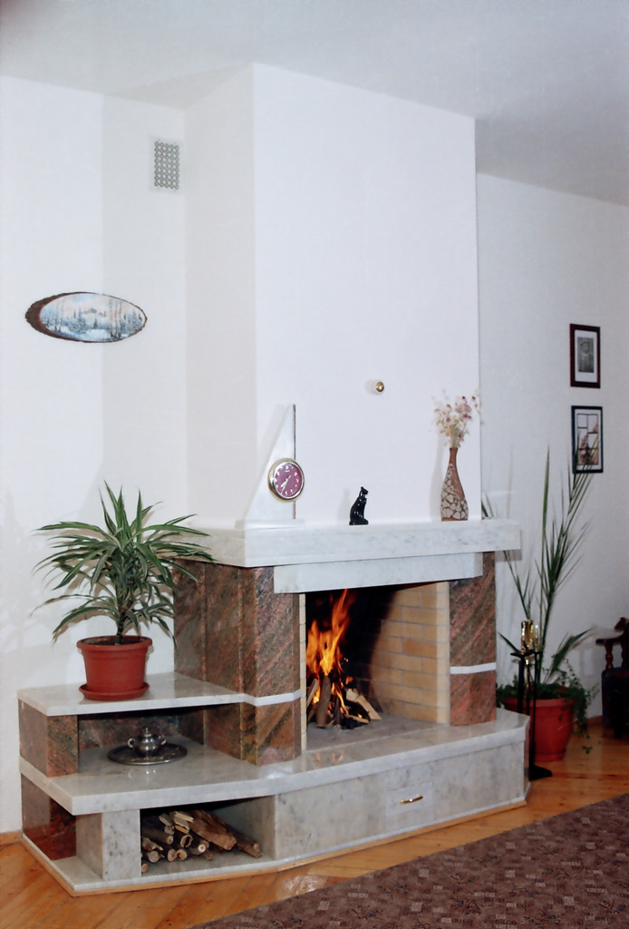

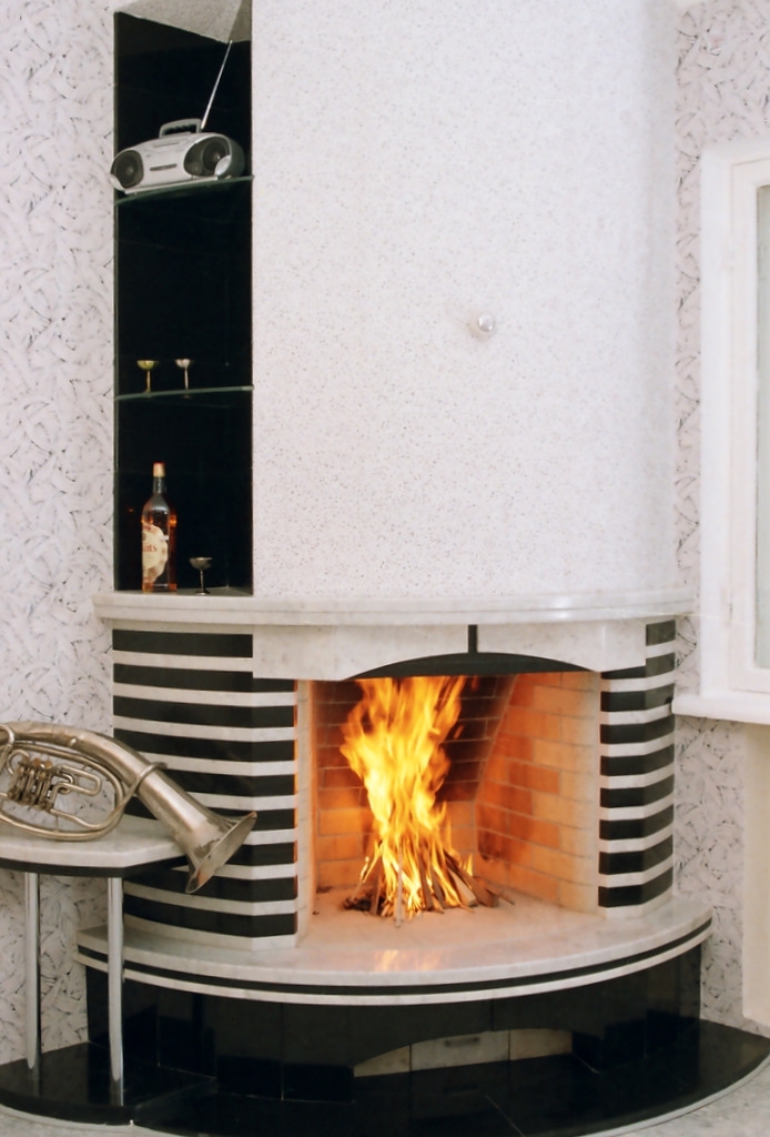

Если честно - то да, печники мы номинальные. Скорее - каминщики. Однако, кирпичные топки при случае кладём с удовольствием. Хотя - по деньгам не выгодно. Тем более, в основном с местным магазином сотрудничаем, а им своё обобрудование надо продвигать. Но, таки, в подтверждение перед смими собой профессиональной принадлежности иногда полезно вытащить из закромов мастерки, кирочки, миксер и портативный канерез, да и сваять чего-нибудь настоящего кирпичного. Но это чаще мангалы-шашлычницы по сезону. Хотя, вот, и камины в галерее отыскал давнишние.

Ну вот!!! Вот тут спорить не буду - Красивые камины от профессиональных каминщиков! Сложили , зажгли, да еще и отделка классная . одним словом -Вещь! Молодцы.

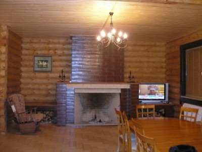

камин топка 1500 на 1000 натуральный камень смотрелся бы лучше, но

Спасибо за доброе слово!
А колонны ониксовые - да, с подсветкой. Причём - не смейтесь! - дюралайтом )) это гибкий, такой, рекламный шланг со светодиодами. Решение такое приняли из-за очень ограниченного доступа к колоннам через резные вставочки из оникса в нижней полке - если бы был неон, к примеру - то вытащить и поменять - никак.
Колоны заказывали готовые, но дырки для подсветки в цеху отказались делать, агрументируя тем, что оникс трещинистый и развалится однозначно. Трещинистый - это да, зато мягкий. Купили в хозмаге победитовую коронку для керамики, распилили её поперёк пополам и вварили полметровый кусок трубы между державкой и победитовыим торцом. Вот теперь можно расслабить дыхание и смеяться вволю: я стоя на ступеньках с перфоратором и надетой на него такой трубой, сверлил. Напарник держал. Проходили с двух сторон. Очко играло, что уйдёт в сторону и вуаля колонна за тыщу евро. Но на обеих колоннах встретились, почти без смещения - талант и опыт не пропьёшь, говорят А раз опыта не было - то есть повод себе польстить ) Шучу. Но зато и не возникло повода пустить пулю в висок, как в случае с пресловутым инженером, из-за расчёта которого разминулись две бригады, рывшие тоннель с двух сторон. В нашем случае - пал смертью храбрых в неравной схватке только старенький перфоратор. Надо было взять на это дело помощнее - но все мы мастера - чего греха таить - в той или иной степени народ безалаберный в каких-то вопросах.
