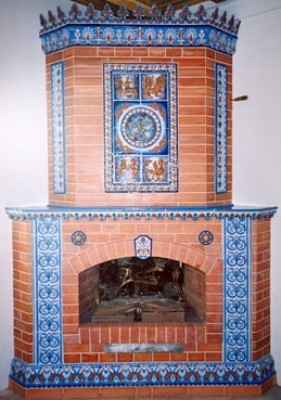

Тема мне также интерессна. В Суздале есть хорошие ребята и девчата http://www.suzdalceramic.ru/. Брал кирпич ручной формовки баловался с терракотой... Smile
Ну в месте с Пивцаевым А. конечно же. Very Happy
При чёткости формулировки ТЗ всё сделают.

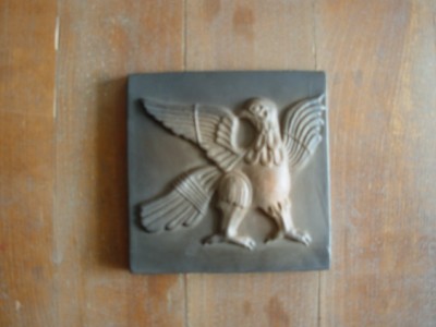

Что мне понравилось в их работах, не утрачена этническая стилистика.

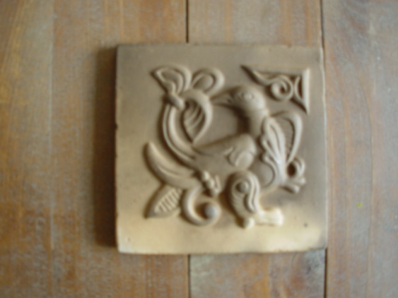

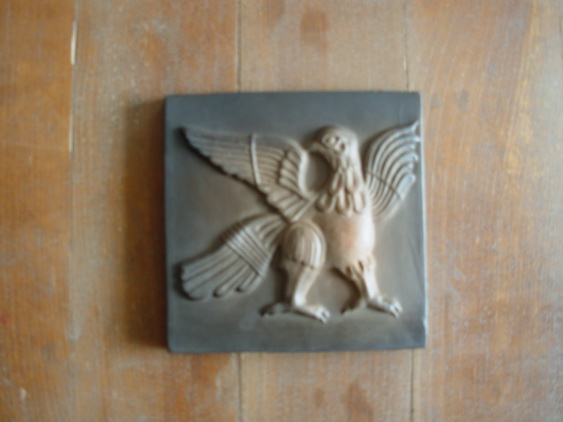

Они рабатют, в основном в эмали, мне нужно было дымление

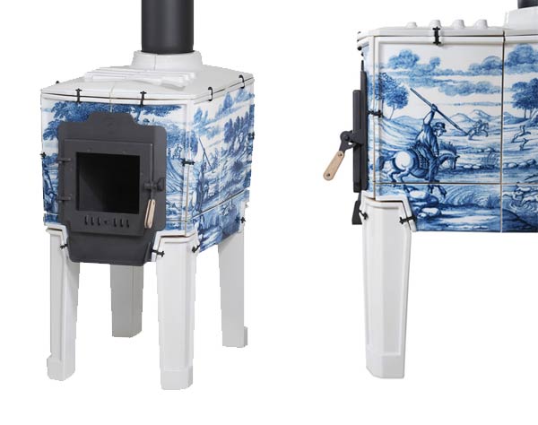

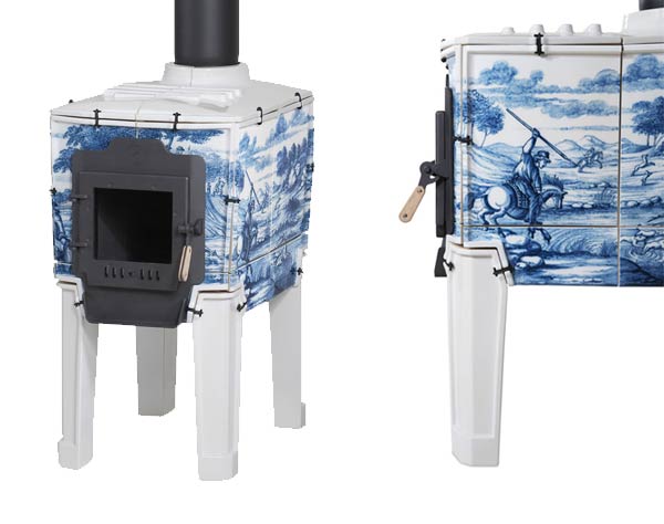

На украине делают из беложгущей глины помоему, тоже смотрятся красиво .Жалко офицально не продают в других городах
 Размер файла:  41.4 КБ
 Просмотров:  1144 раз(а)
costeapechnik
Зарегистрирован: Вс 20 Декабрь 2009, 14:25
Сообщения: 33
Регион: R. Moldova
СообщениеДобавлено: Сб 3 Март 2012, 11:37 Ответить с цитатойВернуться к началу
ШО!!!!! за способ крепления ???
Похоже на временный технологический каркас...
СообщениеДобавлено: Сб 3 Март 2012, 12:38 Ответить с цитатойВернуться к началу
ПОХОЖЬ что да !!! Вчера прочитал так крепят изразцы где нет нагрева имитация !!!в питере новодел так делают в музеях используя алюминевые профиля

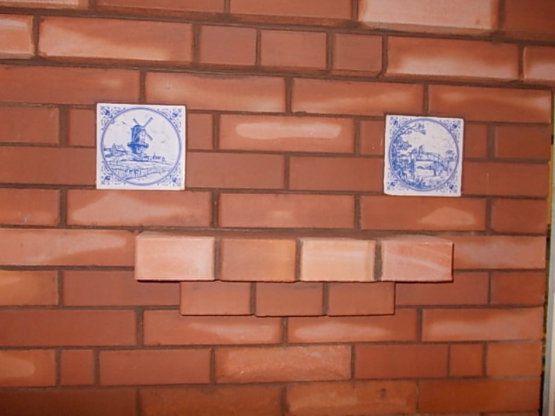

Делал бюджетную печь в новгородской с боровичей хозяйка нашла на чердаке пару штук плиток под изразец а-ля ГОЛАНДИЯ .Пропилил паз 1 см и засадил на Гарант+ Есть у кого что либо в этом сезоне???????
 Размер файла:  154.73 КБ
 Просмотров:  1116 раз(а)

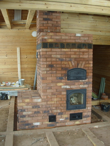

Сложили за год до облицовки. Потопил хозяин неплохо. Прямоток, сам видел почти белые камни, но трещин было немного. Изразец плиточный из шамотной глины...полная эклектика, в каждом помещении своя палитра.
Как будто 4 печи облицевали.
СообщениеДобавлено: Вт 16 Октябрь 2012, 20:01 Ответить с цитатойВернуться к началу
забавно !!! как дверки крепил на плитку или подгонял ?
крепил как всегда, на монтажную рамку из нержи, во время кладки.
Вообще раньше чем через полгода облицовку не берусь делать. Надо чтоб подвигалась и подышала печка...здесь тем более банная
