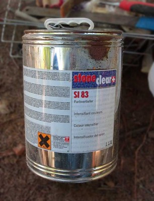

Я вот такую пропитку использую. В основном для камня, но для кирпича тоже подойдет.
 Размер файла:  77.84 КБ
 Просмотров:  1834 раз(а)

Прочитал анотацию к пропитке sl83. Она больше для финишной обработки. А вот для очистки кирпича от высолов, что луше???

Спасибо Сергей! Только плохо видно название,... но главное я понял - пропитка для камня. А на вопрос с солями на кирпиче... -"покрасти" кирпич Кака Колой, и белизна пройдет. Smile Кстати, пропитка...А как она нат тепло реагирует.? Ведь кирпич в печи или камине - это не камень в заборе?
Сергей Елисеев
Сообщения: 302
СообщениеДобавлено: Чт 10 Ноябрь 2011, 01:24 Ответить с цитатойВернуться к началу
Как реагирует на тепло не знаю. Пропитки для камня есть на разной основе. Данная SL83 на силиконе.

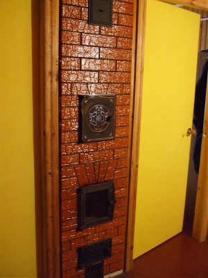

У меня на светлом лодевском кирпиче темные пятна. Вот думаю что это соли, а может быть и нет Crying or Very sad

СообщениеДобавлено: Чт 10 Ноябрь 2011, 12:51 Ответить с цитатойВернуться к началу
Жалко красивую печку, а на оставшихся светлых кирпичах или в других местах есть такие пятна?
zirega
Зарегистрирован: Пт 19 Сентябрь 2008, 12:19
Сообщения: 27
Регион: город над вольной Невой
СообщениеДобавлено: Чт 10 Ноябрь 2011, 16:25 Ответить с цитатойВернуться к началу
В нескольких местах ещё есть.
"Лоде" говорят что печь ещё не просохла. Хотя с момента сдачи прошло 2 месяца. И сушил я её как рекомендовано.
СообщениеДобавлено: Чт 10 Ноябрь 2011, 16:48 Ответить с цитатойВернуться к началу
Обычные высолы легко удаляются уксусом 6%, 1-2 столовые ложки на 10 литров воды. Но природа пятен на вашей печи не понятна, почему не вся поверхность печи в пятнах? А на остатках кирпича (выбраковка) есть такие пятна?

zirega писал(а):
Соли железа могут такое дать,тода медный купорос может помочь- но главное-немедля просушить печь! Лучше бы электрокалорифером.Половинка кирпича в середине белая?
Скорее всего это не высолы, а разводы от грязной воды. Удалить с ЛОДЕ очень сложно, сушка не поможет, легче всю поверхность покрыть пропиткой, лаком или краской после полного высыхания кирпича. Механический способ лучше не применять.
Если это высолы, то высолы имеют различную природу происхождения, то есть соли различных металлов,минералов и хим. соединений, что в свою очередь требует применение различных по составу жидкостей совершенно противоположного действия (кислотные или щелочные).
Пробуйте эмпирическим путём на невидимой стороне различными составами.

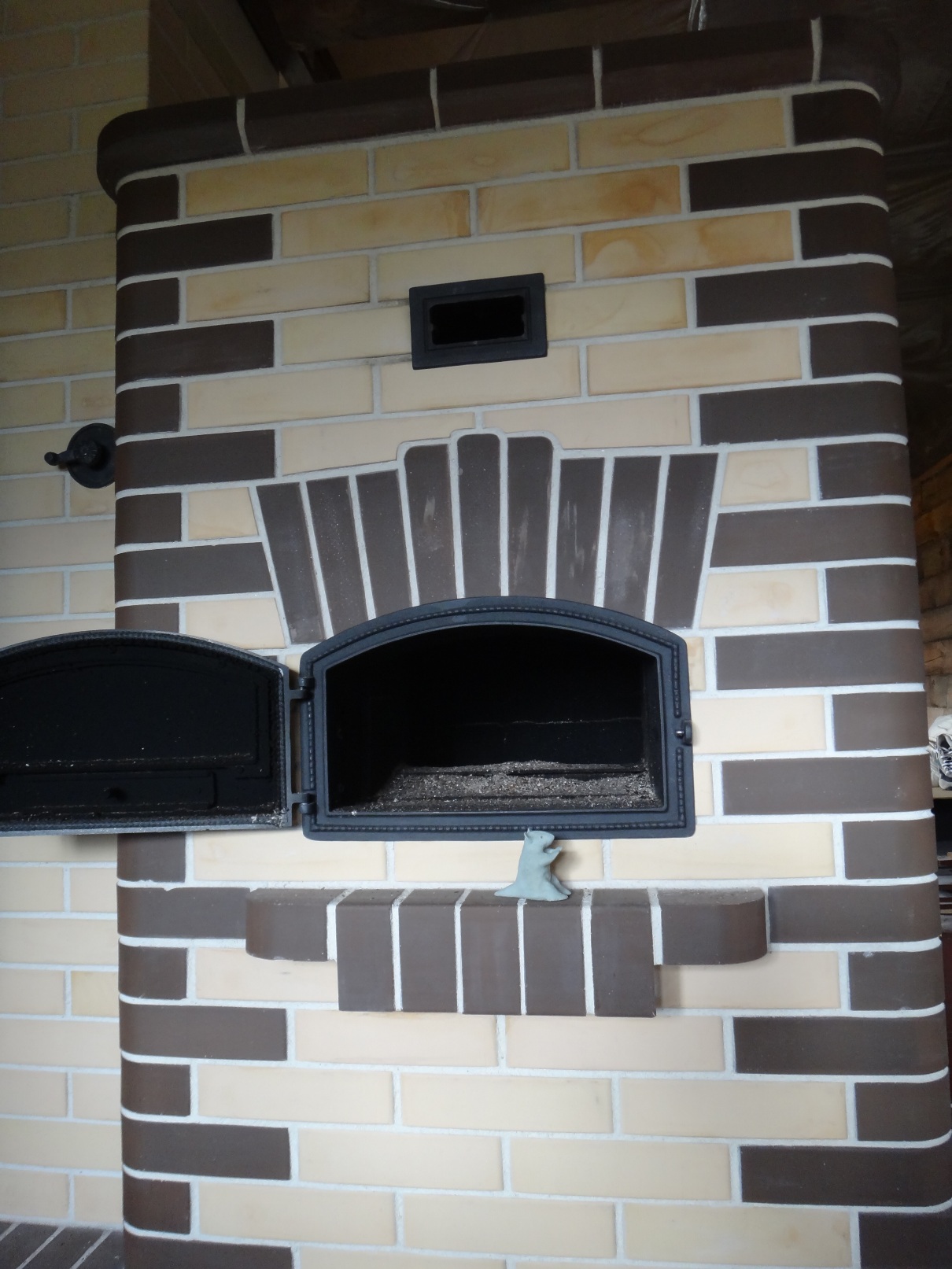

Я пользуюсь спец. лаком "церта", - пока меня и заказчиков устраивает. Very Happy

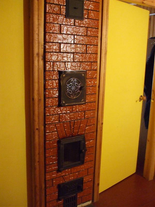

Я использовал Английский лак, банку правда не сохранил, но цена около 1800 за литр.
 Размер файла:  70.77 КБ
 Просмотров:  1635 раз(а)
Вот спасибо. Очень хорошая ссылка с конкретными данными.Теперь буду знать, что ответить заказчикам Razz
Только запах КО не очень приятный и выветривается значительно дольше, чем Аглицкий. Правда цена на несколько порядков выше.
