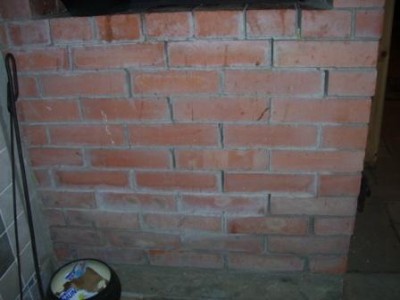

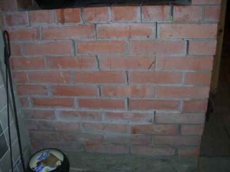

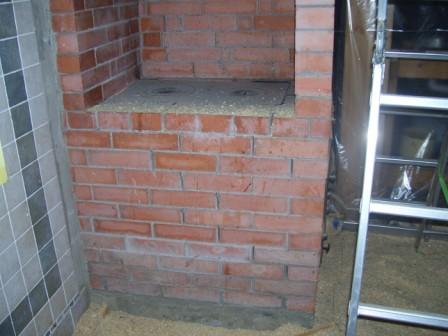

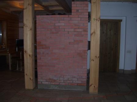

А швы на всех фото выше, не смотря на то, что кирпич из-под рук трёх разных мастеров, практически идентичны. Что, в принципе, и требовалось доказать. Smile
(относительно кирпича ручной формовки, конечно же)

Сильно тонкие швы тоже некрасиво если кирпич с фаской то там и есть 3-5 мм + фракция песка имеет значения .Размер шва 1 см стандарт в евро странах он и у нас под это заточен!!! Прораб пусть идет лесом если не хочет за работу расплачиваться можно всякой хрени выдумать! Laughing Laughing Laughing
А ведь прораб прав. Нет такого стандарта в евро странах. Существует "золотое" правило кладки (особенно печей), чем тоньще шов - тем качественнеея кладка. И красота здесь не причем, а кто не может - пусть не берется.
Финны кладут печи со швами 1.5см. На мешках с печными смесями (у них) так и написано : "... толщина шва 1-1,5см.". Так что не надо тут про европы загибать.

Как раз наоборот финнов я держу за нормальных людей. А хвастунов с супертонкими швами понимаю только с точки зрения голимого пиара своих работ. Тонкие швы оправданы и необходимы в огнеупорном ядре, а вот на каких швах оболочка - тут ещё разобраться надо. По мне так тонкий шов в оболочке порвётся и выкрошится быстрее толстого ( я кладу 5-8 мм ) , а если это не так, то толщина шва в оболочке вообще не имеет значения.
ИМХО, подтверждённое практикой.
Они тоже сложили "...5-8 мм..." Sad ...
топка футерована ША-8 на ребро-ложок

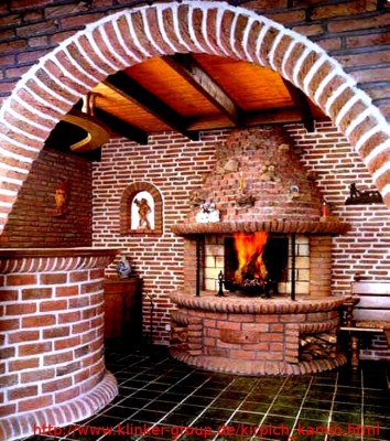

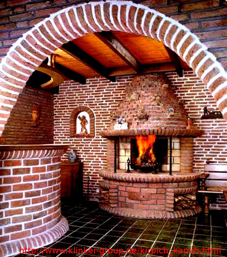

Не толщиной швов единой жив печник: тут на фото вообще вроде 15-20-25 и что, не красиво? Я бы не сказал. Вопрос аутентичности.
А вообще темка - то холиварная однако.
Припоминаю, видел я где то обои, виниловые, точь в точь, такие же, в кирпичик

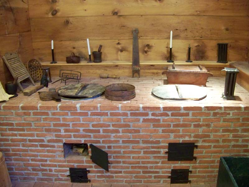

Кстати, пользуясь случаем, добавляю еще одну картинку с "некрасивыми", "неровными", "толстыми" в общем во всех отношениях ужасными швами. На этот раз далеко не ходил, картинка с сайта Рамфорда.

На самом деле толщина швов не имеет никакого принципиального значения. Главное, чтобы они были одинаковые и эстетически пригодные.
