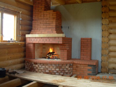

Делай прямую клинчатую перемычку но она опоры симметричной требует....
Сообщения: 1107
СообщениеДобавлено: Ср 4 Апрель 2012, 18:19 Ответить с цитатойВернуться к началу
Мне кажется там не угловая перемычка,а простая линейная.а ГВЛ или др вынесен угол так. Very Happy Да и правильнее.Если бы был реально такой угол кладки дым немного бы да и выкидывало,а тут белоснежно так.И сажа только на задней стенке.
Idea
думаю почему так, потому так наверно просто зуба нет там мне кажется от напрямую сделан по конструкции

Вполне возможно что тут обратный зуб сделан.Угловую если и делать то с подпором угла. Surprised

По камину.
Прямоток, не работать не будет. Как перекрыть? Я рассуждал так:
1- не важно что будет металл или бетон, важно как вы учтёте разницу расширений.
2 - я взял швеллер 100мм, рама, само перекрытие в кирпич,т.е. кирпич защищает металл, с низу обвернул базальтом, закрыл медью.
Подробно фото не делал, в общем по данному вопросу см. ниже ну и здесь конечно же http://forum.stovemaster.ru/viewtopic.php?t=1970&start=0
 Размер файла:  94.88 КБ
 Просмотров:  621 раз(а)

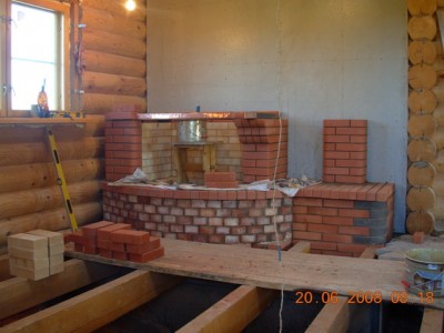

СообщениеДобавлено: Вс 8 Апрель 2012, 21:05 Ответить с цитатойВернуться к началу
Общий вид.

Михаил Маркин
Сообщения: 606
Регион: Владимир
СообщениеДобавлено: Вс 8 Апрель 2012, 21:08 Ответить с цитатойВернуться к началу
Сама рама. Заказчик дотошный, как Николай, периодически общаемся.
