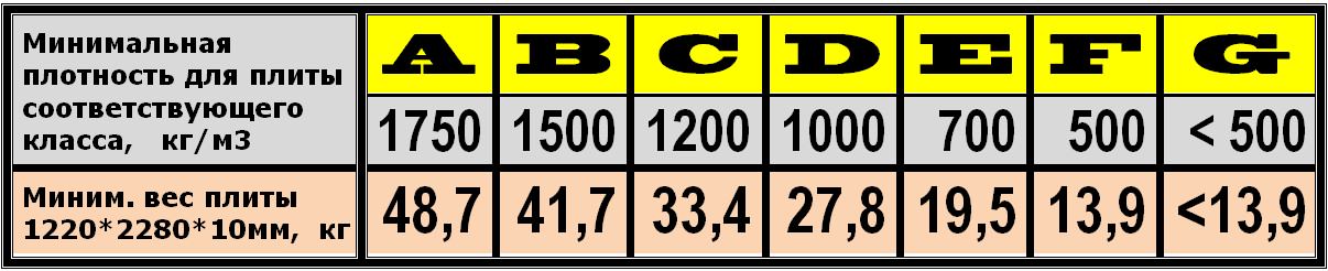

СообщениеДобавлено: Пт 13 Апрель 2012, 23:10 Ответить с цитатойВернуться к началу
Рыбак писал(а):
Относительно недавно появился стекломагниевый лист. Марка "премиум" -НГ. Кто-то применял?
К сожалению такой марки вообще не существует.
Вот классификация по китайскому (а другого нет) стандарту
см. вложение
Инфа здесь.
А протоколы испытаний надо смотреть каждый раз вне зависимотси от класса.
Бывает НГ, бывает г1.
