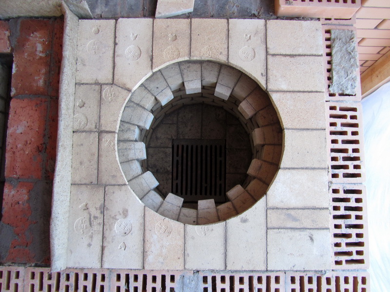

Печь-казан довел до плиты.

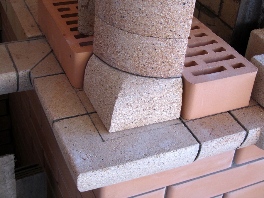

Александр-та
Сообщения: 867
Регион: Омск
СообщениеДобавлено: Чт 5 Апрель 2012, 17:24 Ответить с цитатойВернуться к началу
Первая арка готова, осталось еще наложить на нее две.

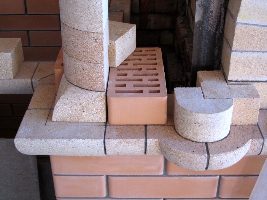

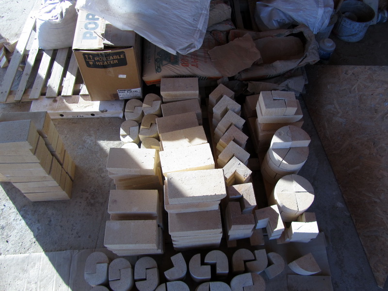

Александр-та
Сообщения: 867
Регион: Омск

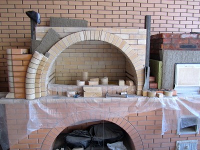

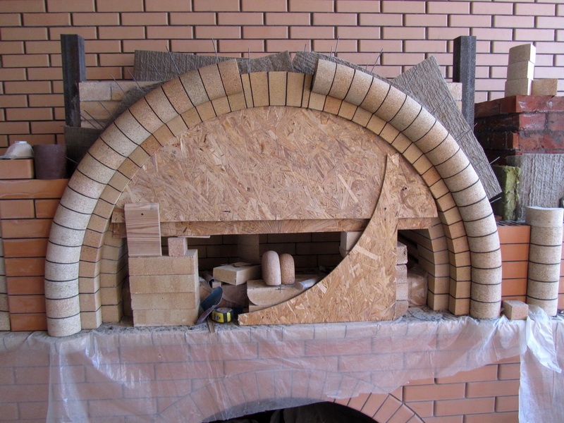

СообщениеДобавлено: Вт 10 Апрель 2012, 17:08 Ответить с цитатойВернуться к началу
Заготовки готовы, пора приступать к кладке, завтра этим и займусь.

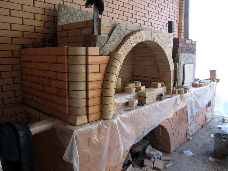

СообщениеДобавлено: Ср 11 Апрель 2012, 17:53 Ответить с цитатойВернуться к началу
День прошел не даром.
г. Омск
Кладка печей и каминов.
Ждут своей участи.

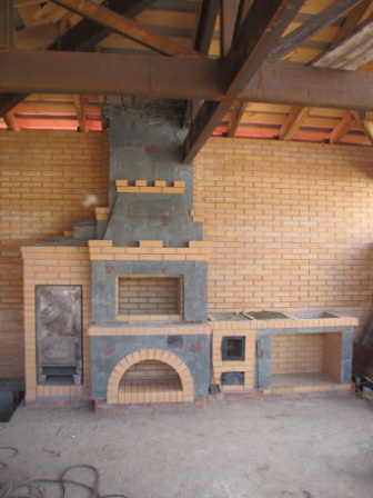

Сообщения: 1602
СообщениеДобавлено: Сб 14 Апрель 2012, 11:26 Ответить с цитатойВернуться к началу
У меня дело концу подходит осталось полку и столешницу из камня уложить, вот чего получилось.
Комплекс из коптильни,мангала,казана,столешни с мойкой

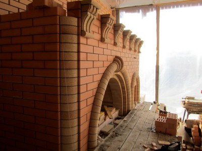

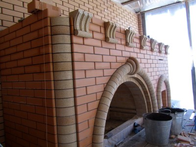

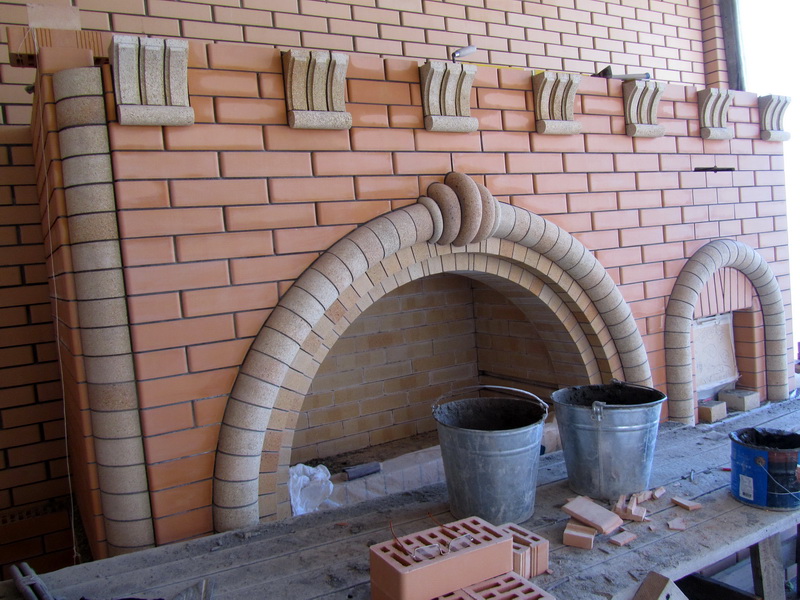

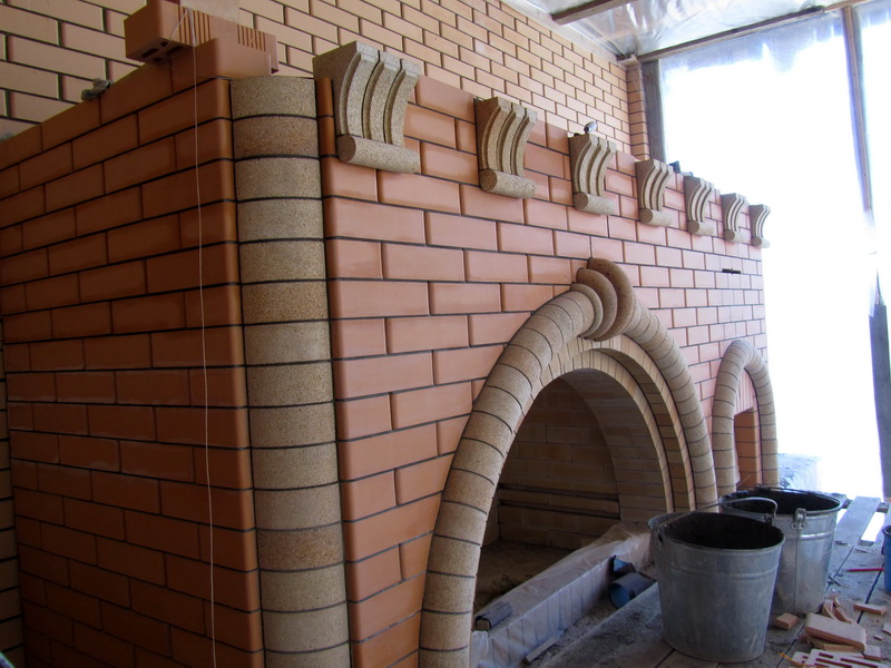

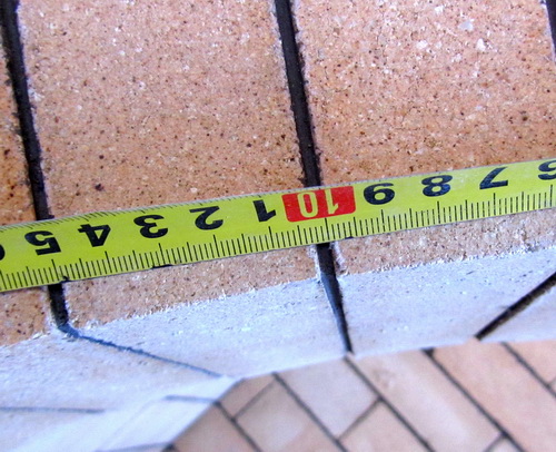

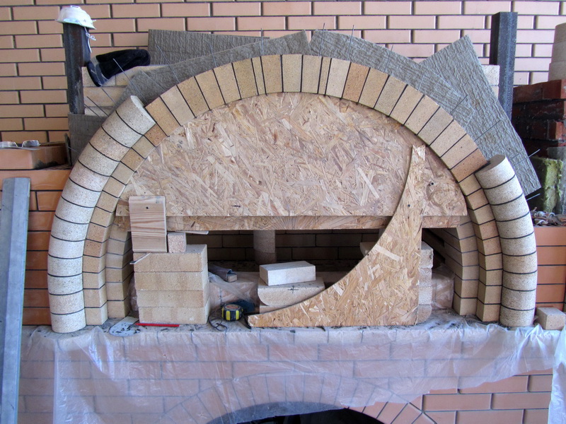

СообщениеДобавлено: Вс 15 Апрель 2012, 07:53 Ответить с цитатойВернуться к началу
Потихоньку добиваю арки. Толщина швов 3 - 4 мм.
г. Омск
 Размер файла:  122.84 КБ
 Просмотров:  1430 раз(а)

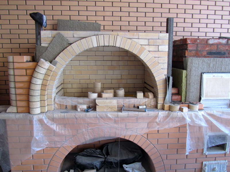

СообщениеДобавлено: Сб 21 Апрель 2012, 20:01 Ответить с цитатойВернуться к началу
Немного продвижение идет. Скоро финал.
г. Омск
 Размер файла:  183.94 КБ
 Просмотров:  1913 раз(а)
 Размер файла:  214.87 КБ
 Просмотров:  2310 раз(а)

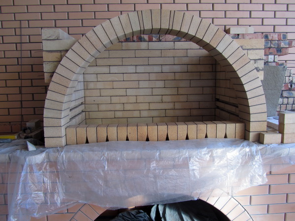

Михаил Маркин
Сообщения: 606
Регион: Владимир

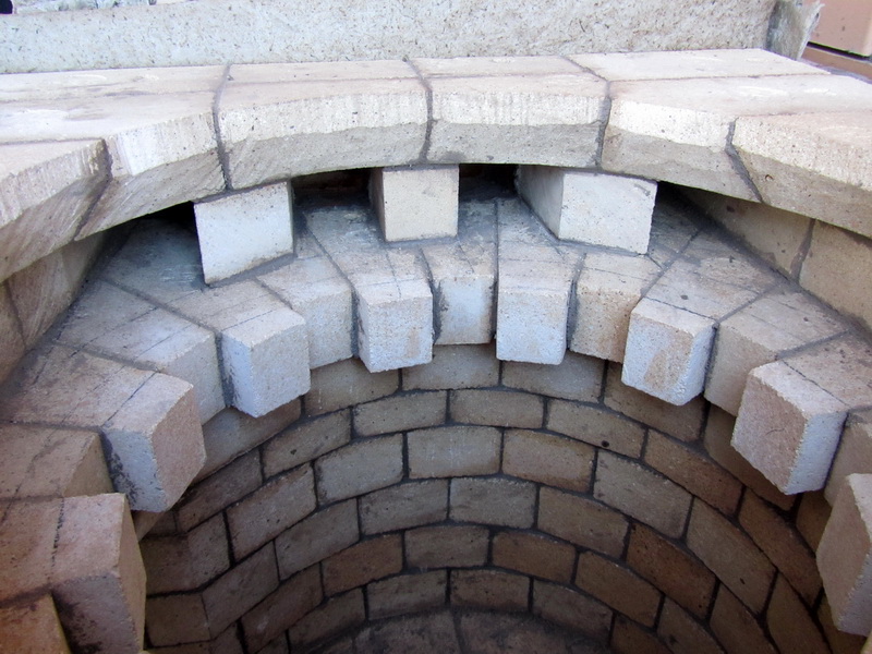

СообщениеДобавлено: Пн 23 Апрель 2012, 09:48 Ответить с цитатойВернуться к началу

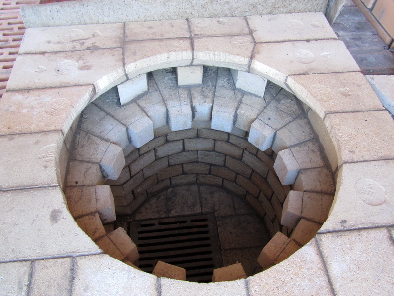

Александр, очень красиво! Спасибо.
Вопрос, на фото печь под казан - выступы в топке, зачем?
Александр-та
Сообщения: 867
Регион: Омск
СообщениеДобавлено: Вт 24 Апрель 2012, 17:02 Ответить с цитатойВернуться к началу
Для прижатия пламени к казану, что дает равномерный прогрев.

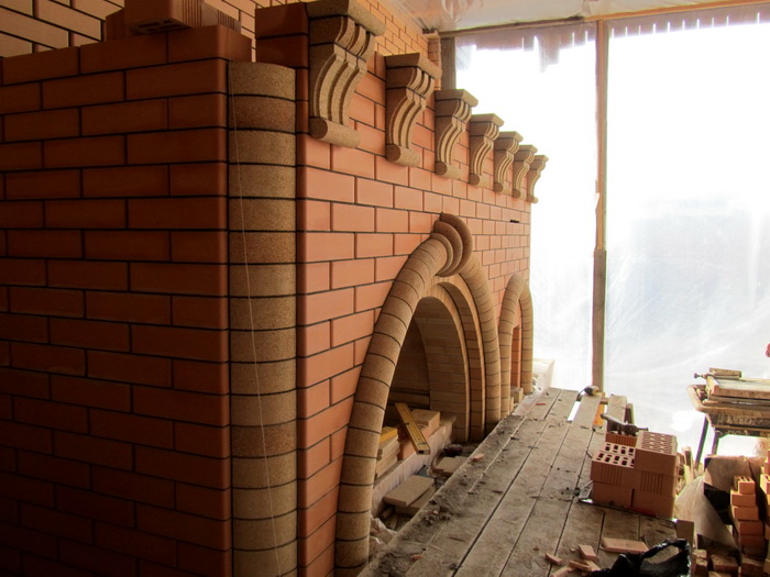

Александр-та
Сообщения: 867
Регион: Омск
СообщениеДобавлено: Вт 24 Апрель 2012, 17:23 Ответить с цитатойВернуться к началу

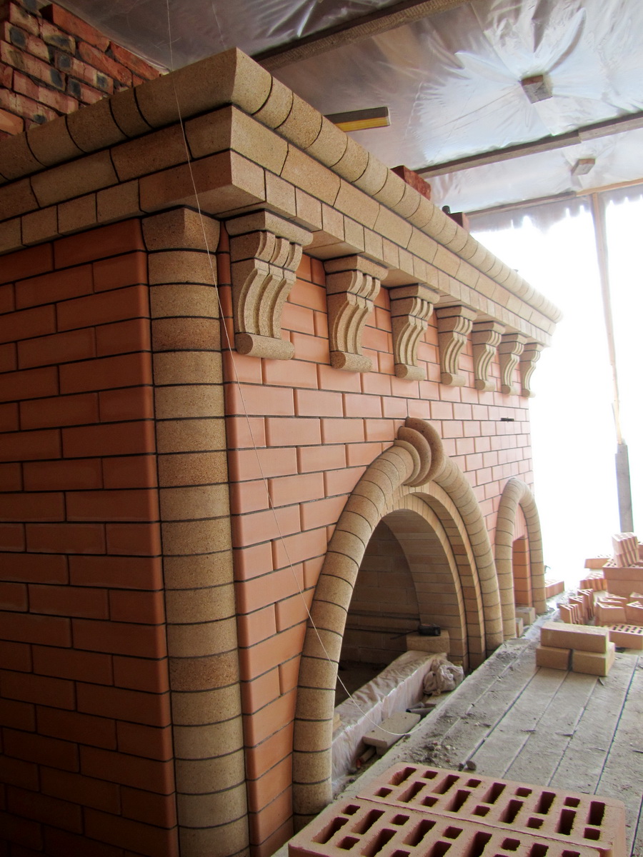

Немного усложнил капители.
г. Омск
 Размер файла:  137.86 КБ
 Просмотров:  1444 раз(а)
