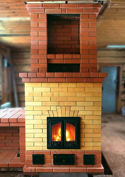

Опять крайне неудачное место для печи, конечно надо иметь в виду, что всю площадь дома обогреть не удастся, было бы лучше поставить печь ближе к центру дома, и трубу ближе к коньку. А на это место хорошо вписывается что-нибудь такое: (фото). Это каминопечь на два этажа с одним топливником (1700-1800 кирпичей включая трубу и дровяник), но можно сделать с ХК, можно и с плитой, только плиту лучше закрыть дверками.

Кстати, на картинке дом имеет две трубы, и в план напрашивается ещё одна печь.
