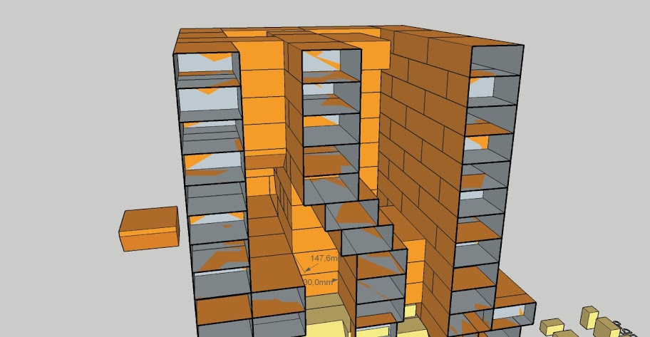

Закрыть проем над ЗЛХ и перенести ЗЛХ на правую сторону печи? или сдвинуть её ближе к задней стенке (прямо под трубу)? Surprised
отметил на картинке:
https://picasaweb.google.com/117440198432302957114/May12201202?authuser=0&feat=directlink
Elm
Сообщения: 1413
СообщениеДобавлено: Сб 12 Май 2012, 22:31 Ответить с цитатойВернуться к началу
ЗЛХ оставить на своем месте, закрыть только там где нарисован прямоугольник.
Вот как-то так, а дальше рядами смещать добавленный кирпич к задней стенке, чтобы выйти на трубу-пятерик, как у Вас на картинке (ну и не забывайте стесывать угол).
Вот как-то так...

Углы, я так понял, не стесали чисто для ускорения работы с чертежом?
Еще с прочисткой - ее лучше переставить на противоположную сторону.
В 21-22 ряду можно поставить кирпич на ребро (т.е. один на два ряда), чтобы тесать было меньше.

А как вам такой вариант подключения трубы? Smile
Image Image Image Image
Не нужно переделывать верхний колпак, только добавить прочистку под трубой.
Elm
Сообщения: 1413
СообщениеДобавлено: Вс 13 Май 2012, 18:12 Ответить с цитатойВернуться к началу
Какие-либо уширения/сужения в основном дымовом канале недопустимы.
Anatoliy
Зарегистрирован: Сб 16 Июль 2011, 10:25
Сообщения: 29
Регион: Карелия, г. Кондопога
СообщениеДобавлено: Вс 13 Май 2012, 19:23 Ответить с цитатойВернуться к началу
Понял, пойду учить теорию...
А все таки, как повлияет такое подключение на работу печи? Верхний колпак будет равномернее прогреваться, чем в варианте переделки колпака?
(соответственно сечение дымового канала сделать одинаковым на всем протяжение разворота)

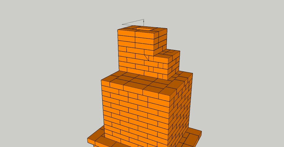

Вот я и начал воплощение проекта в реальности! Very Happy
Пока сделал два ряда, много времени отнимает подготовка витебского кирпича.
Создал фотоальбом , буду туда складывать фотки по ходу стройки.
Изменил внешний вид проекта - немного переделал три первых и два последних ряда:

Достроил печь. Осталось сделать трубу. Думаю до крыши дойти кирпичом, а дальше двустенным сэндвичем. Такой вариант мне кажется проще в исполнение (именно проход через крышу)… В связи с этим вопрос – какой диаметр трубы можно поставить? На 150 мм. очень мало наверно?
