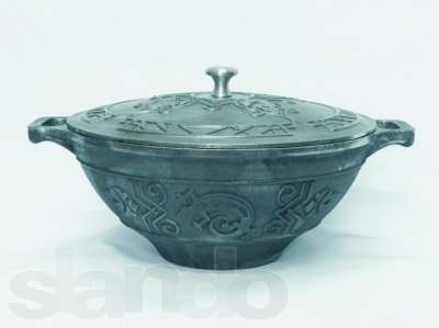

Интересный вариант! Ещё и такой казан туда поставить!
