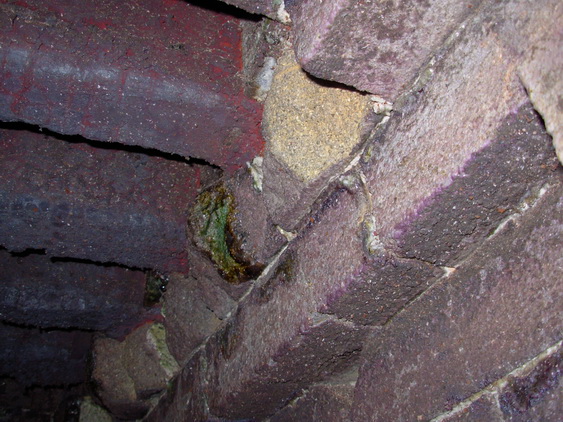

Всем доброго времени суток!
Какова высота топки, от пода до катализатора, если влезает только 9 поленьев?
Виктор, высота стандртная, 7-8 рядов.
Николаю, спасибо большое за ваш отзыв в этой теме.
С опозданием добавлю фото со следами текущего жадеита.

Михаил Маркин
Сообщения: 606
Регион: Владимир
СообщениеДобавлено: Пн 23 Апрель 2012, 09:27 Ответить с цитатойВернуться к началу
Ну а я добавлю по жадеиту, учитывая опыт общения с менеджерами.
Рабочий диапазон температур до 600гр!

Из своего опыта сделал вывод, если Т. камней ниже 300 гр, то хорошего пара нет. Писал выше - выбор условий существовнаия пара, т.е. выбор комплекса необходимых работ - определяется ТЗ заказчиком, то с чего мы начинали нашу беседу с Николаем.
По поводу стекла - тепопотери 1,7 к Вт м кв., много это или мало каждый рещает для себя сам, для меня это много.
Вадим Борисыч, не лопнуло и хорошо. Для себя сделайте замеры стекла и прочее, сравните с цифрами которыми оперирует Николай.
