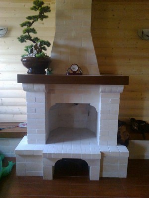

СообщениеДобавлено: Пн 11 Июнь 2012, 07:56 Ответить с цитатойВернуться к началу

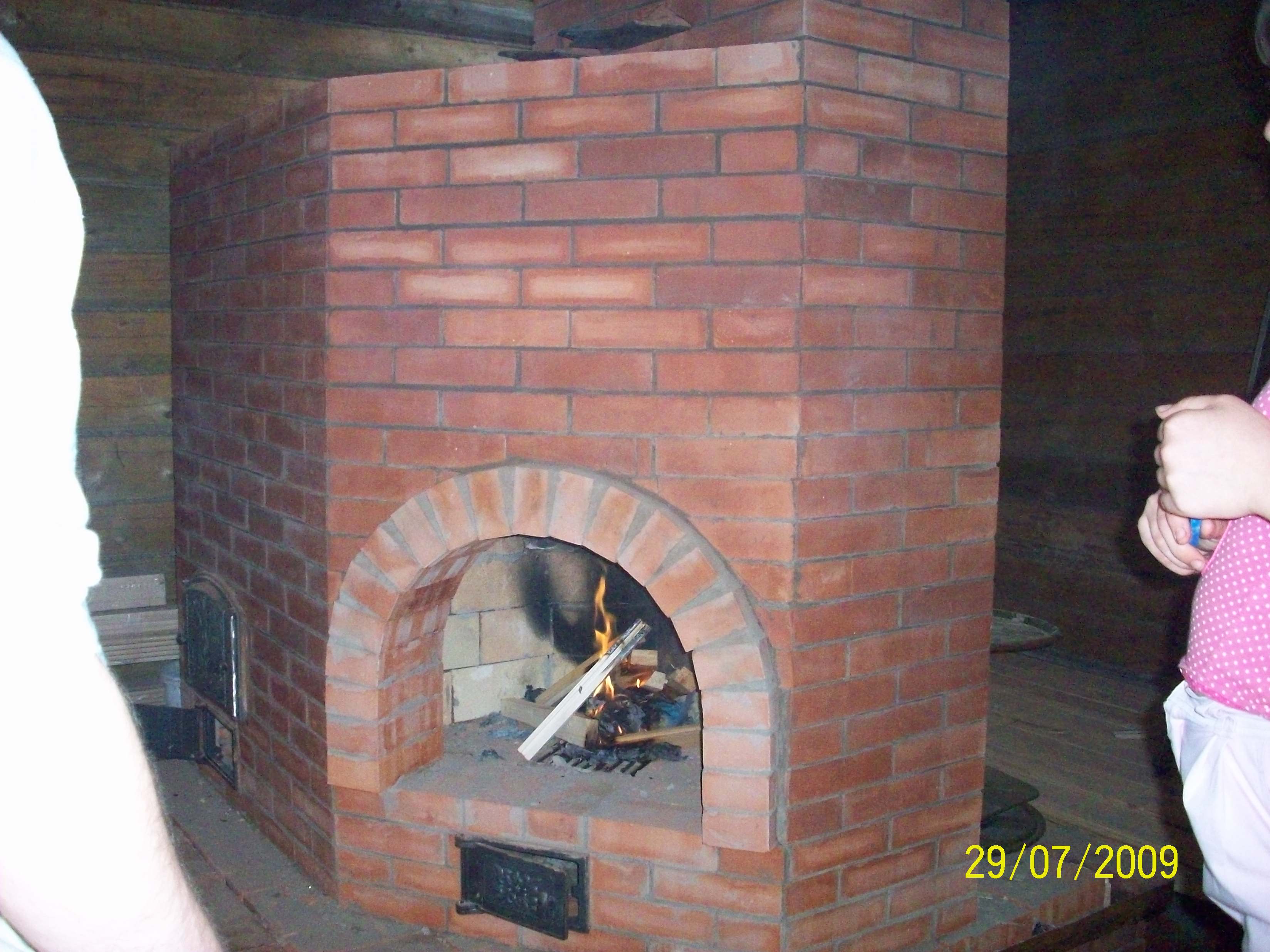

Друзья кто знает автора,чей камин,хотелось бы о нём поподробней
 Размер файла:  35.66 КБ
 Просмотров:  1007 раз(а)

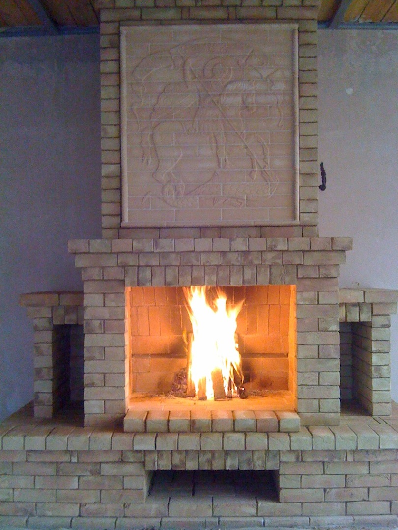

Ещё один:
Возможно все, что вообразимо.
+7-922-711-96-89
 Размер файла:  85.24 КБ
 Просмотров:  1265 раз(а)

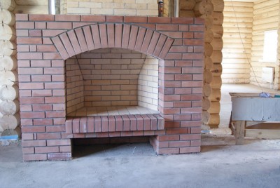

СообщениеДобавлено: Вс 12 Август 2012, 09:06 Ответить с цитатойВернуться к началу
моя работа,проверка.
кладу печи, камины,барбекю,стаж больше 30 лет.тел.89651358983

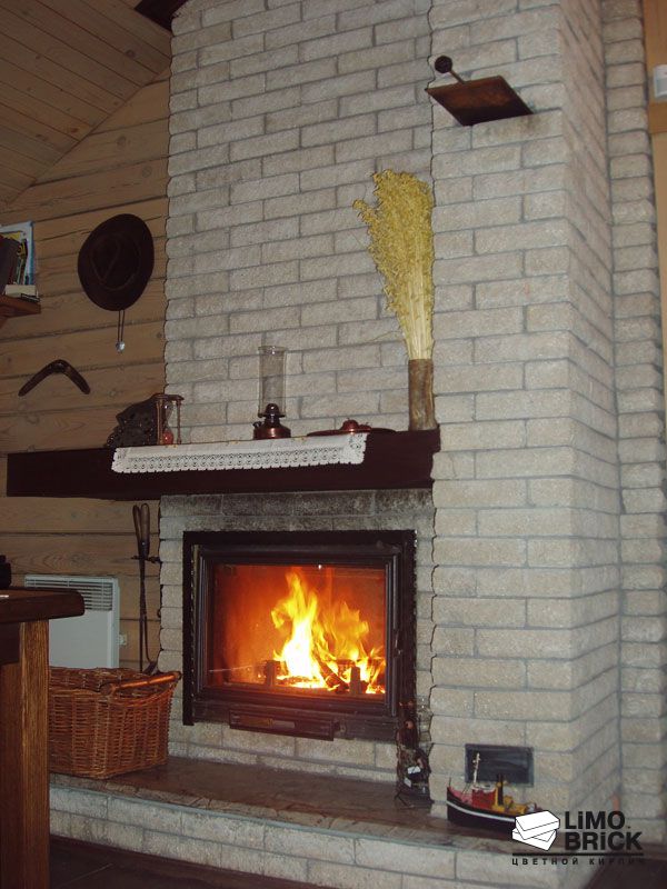

Наконец то попал на свой предыдущий объект и сделал финишное фото камина. Вот что получилось у заказчика. Все цвета контролировал он
 Размер файла:  143.95 КБ
 Просмотров:  1183 раз(а)

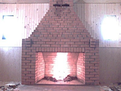

СообщениеДобавлено: Вт 11 Декабрь 2012, 09:16 Ответить с цитатойВернуться к началу
господа печники вы на дымовой зуб используете прямой шамотный кирпич я встречал используют клиновой 45 и зуб получается другой формы плавнее сначала 3 ряда как бы заваливают а потом переворачивают другой стороной как бы выравнивают у зуба получается форма более плавная.

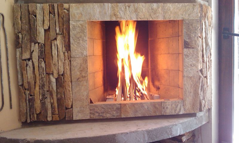

СообщениеДобавлено: Пт 15 Февраль 2013, 13:02 Ответить с цитатойВернуться к началу

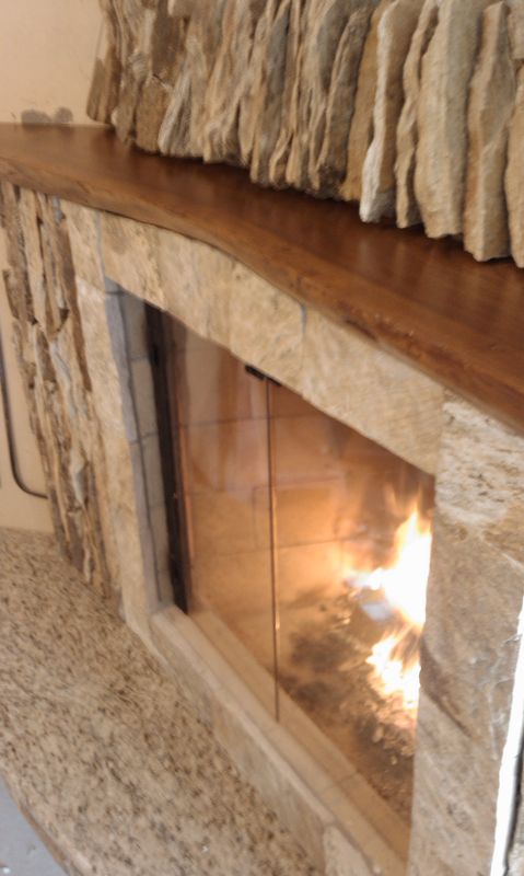

Вот тоже попал на свой камин спустя год и увидел вместо кирпичей - мрамор.
В тему - Отделка за заказчиком.
 Размер файла:  378.12 КБ
 Просмотров:  940 раз(а)

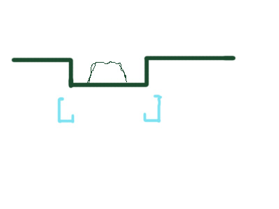

СообщениеДобавлено: Пт 22 Февраль 2013, 16:36 Ответить с цитатойВернуться к началу
Заказчик попросил собрать пристенный камин из мрамора, состоящий левой пустотелой колонны , правой пустотелой колонны и широкой пустотелой полки. Примерно как на фото
Черновой камин я подгоню под размеры, а как дальше крепят не знаю, в инете не могу найти , направьте меня, пожалуйста.
Как закрепить эти колонны , что бы они держались, заполнять кладкой?
Может, кто сталкивался?

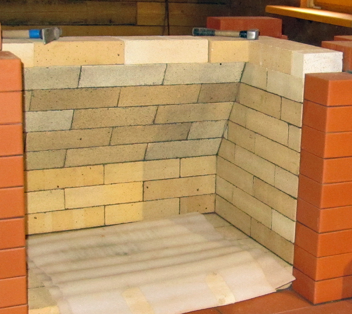

Ничего заваливать не нужно и никаких клиновых. Прямой шамотный, спиливается под уклоном 3-4см.
топка камина

алексей 555
Сообщения: 287
Регион: алексин
СообщениеДобавлено: Сб 23 Февраль 2013, 13:53 Ответить с цитатойВернуться к началу
большое спасибо за фото я просто видел по другому с использованием клиноаого резки нет там а работо способность не чом не хуже не буду спорить с вами я делетант вам намного лучше видней если можно есчо фото киньте дальше как делаете зарание спасибо

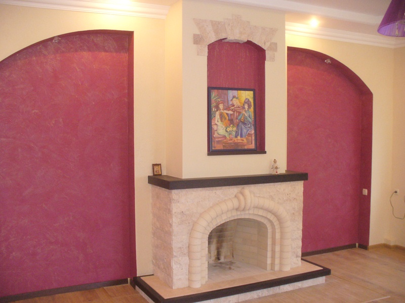

СообщениеДобавлено: Пн 25 Февраль 2013, 07:47 Ответить с цитатойВернуться к началу

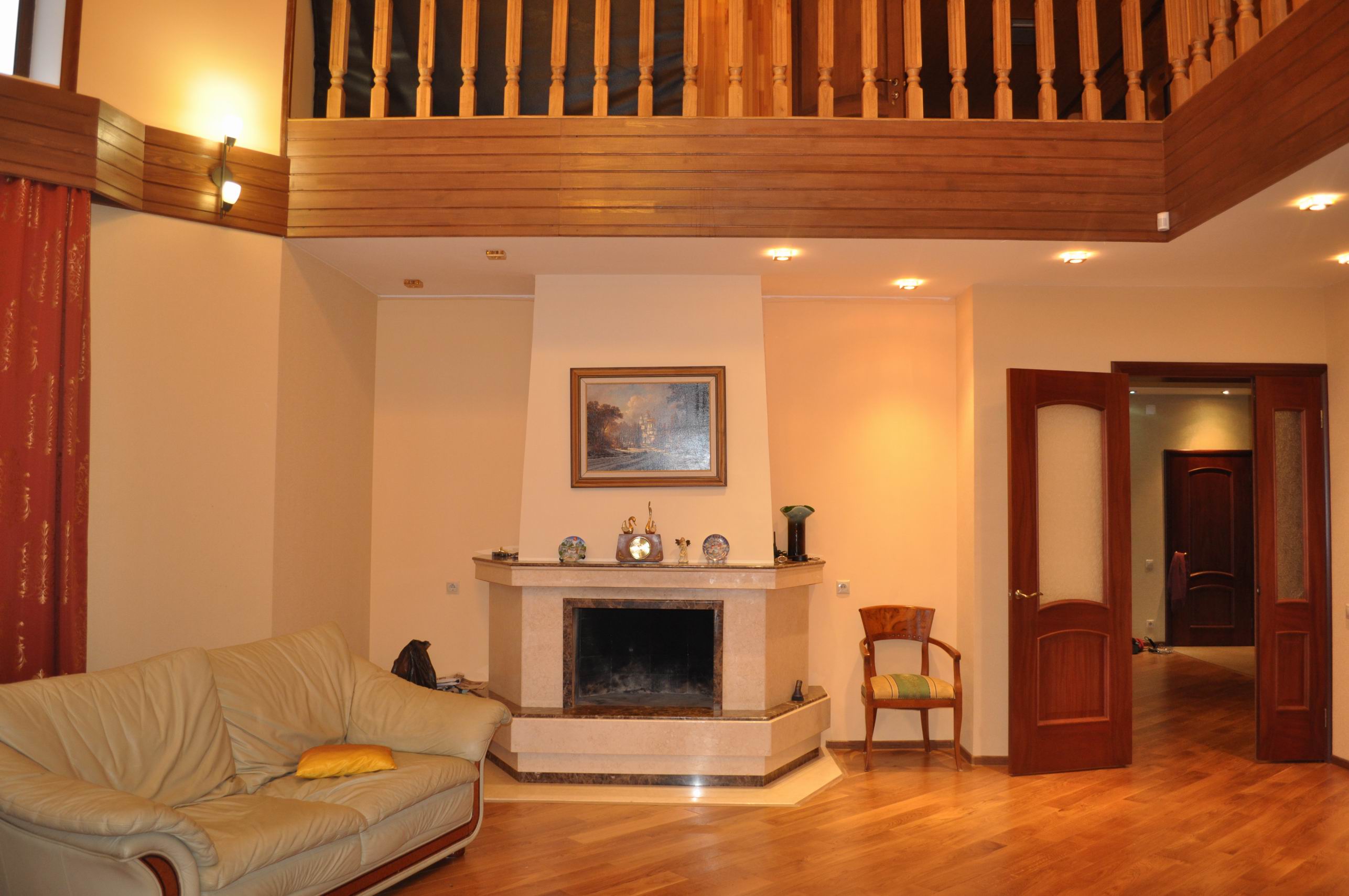

Каминчик под английский стиль ;)
Мраморный портала Crumar Borges для касет переделали под открытый камин.
PS. Станок Fubag замечательно пилит мраморные плиты до 7 см толщиной.
Мы поступаем так: черновую топку до 80-90 см шириной спокойно кладём в полкирпича. Затем через прослойку асбеста, к примеру, обкладываем топку рубашкой из красного кирпича, уже с учётом геометрии облицовки, а кое-где и подливаем бетоном. Таким способом мы развязываем рабочую часть от декоративной и уходим от риска растрескивания облицовочных плит от геометрического расширения рабочей части при нагреве. Рубашку из красного кирпича, при возможности, вяжем с капитальной стеной, загоняя туда тонкую арматуру под углом, загибаем и закладываем в кладку, так через два-три ряда - но это чистая страховка, что бы облицовка от стен не отошла. Мраморные детали обычно крепим на монтажный клей с зазором от кирпича и заливаем раствор, предварительно загрунтовав плиты сзади плит клеем. Но видел, как ставили мраморную облицовку не связывая ни с чем, а просто собирают на клей типа Marmolit - и ничего, стоит вроде.

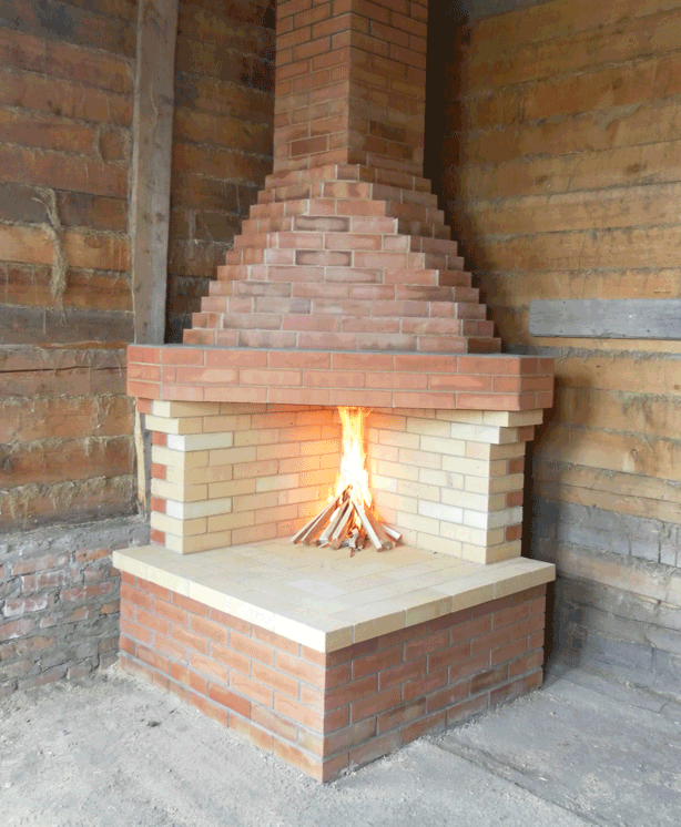

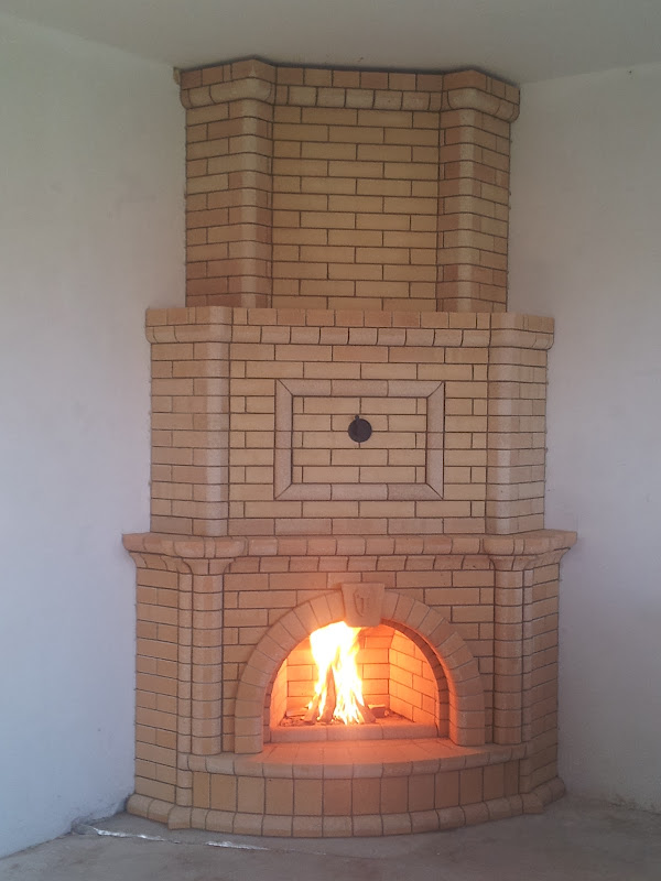

Очередной угловой камин под отделку
 Размер файла:  235.03 КБ
 Просмотров:  1050 раз(а)
