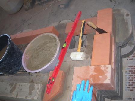

СообщениеДобавлено: Пт 15 Март 2013, 20:34 Ответить с цитатойВернуться к началу
Вот - осталось Confused "место" под ГПР... Razz
 Размер файла:  25.71 КБ
 Просмотров:  1306 раз(а)

СообщениеДобавлено: Вс 17 Март 2013, 16:13 Ответить с цитатойВернуться к началу
Андрей_Алексеевич, а этот кирпич будет "втискиваться" или прижиматься? а за ним и крайний угловой тоже прижиматься?

СообщениеДобавлено: Вс 17 Март 2013, 17:13 Ответить с цитатойВернуться к началу
Д.в.ч. угловые уже установлены... а вставляется тот, что посередине Smile

СообщениеДобавлено: Пн 18 Март 2013, 10:33 Ответить с цитатойВернуться к началу
перемочили кирпич, разбух ... Shocked

СообщениеДобавлено: Вт 19 Март 2013, 22:27 Ответить с цитатойВернуться к началу
Павел_П писал(а):
...перемочили кирпич, разбух ... Shocked
Та ниии, это шпатель "разнесло" Smile , вот ён и нэ лэзеть промеж кирпичей... Smile тесно ему... вишь ли...от того и "завис" Razz
