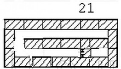

После долгих мучений и перечитывания форумов остановился на печи Кузнецова ОВИК 28. Эта печь меня устраивает, но есть небольшая проблема: дымоход мне нужно разместить справа, а не слева, как в схеме порядовок. Есть вариант убрать к примеру 28 ряд (сделав ее немножко ниже) а дымоход с помощью 3 дополнительных рядов сверху вывести горизонтальным ходом вправо или развернуть ее на 180 градусов, а топливник с варочной поверхностью вывести на заднюю сторону тем самым трубу вывести вправо а варочную поверхность с топливником влево.
 Размер файла:  50.66 КБ
 Просмотров:  2800 раз(а)

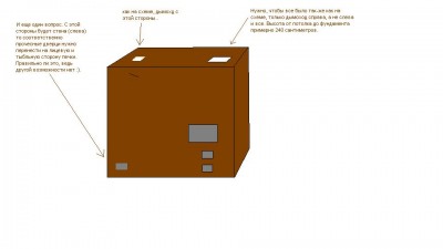

переделать выход дымохода
 Размер файла:  31.32 КБ
 Просмотров:  1085 раз(а)

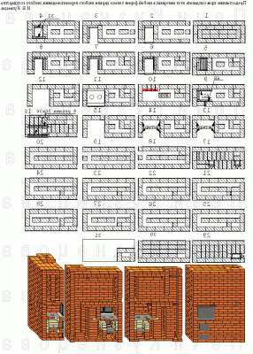

СообщениеДобавлено: Сб 25 Август 2012, 13:08 Ответить с цитатойВернуться к началу
только немножко не удобно если топка слева...
 Размер файла:  52.93 КБ
 Просмотров:  1259 раз(а)

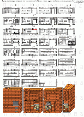

Это можно...
 Размер файла:  12.96 КБ
 Просмотров:  939 раз(а)
Elm
Сообщения: 1413
СообщениеДобавлено: Сб 25 Август 2012, 13:48 Ответить с цитатойВернуться к началу
Если отзеркалить, то сразу решается вопрос как с дымоходом, так и прочистками.
Иначе:
1) Так как слева стена, то придется ставить прочистки по передней стороне - три штуки через полкирпича.
2) ЗЛХ (заслонка слева в 17-м ряду), надо переместить как можно ближе к топке, поставив ее на полкирпича левее от центральной
3) Во внутренней перемычке от 18-го ряда и выше убрать полкирпича слева.
4) Начиная с 21-го ряда делать дымоход в нужной конфигурации - дым в него должен заходить как слева так и сверху (относительно рисунка).
