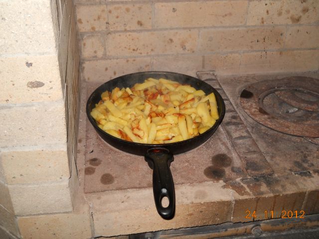

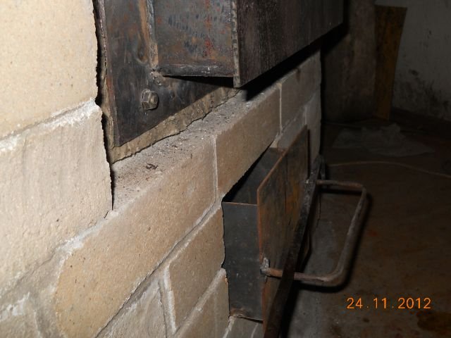

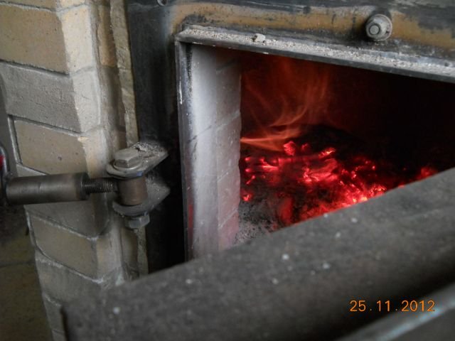

Геннадий Москва писал(а):
...В сибири мужичек сделал Стропуву из обычной 200 литровой бочки. Отапливает гараж и доволен. Там на фотках правдо все сажей заростало. Но тож бочка, не жалко.
Вот и у blago такой же тип(принцип) горения как в той сибирской бочке("бубафоне"), только в определённой степени более лучше. Но смысл тот же, гетерогенное(диффузное) пламя с подачей вторички.
Нужная температура, развивается только в максимальном режиме, но чтобы этот режим достичь, нужно хорошенько разогреть систему(камеру дожига), а она у него довольно массивная и объёмная.
В пиролизной печи, другой принцип, там пирогаз и воздух смешиваются в узком канале горелки, а в камере сгорания(именно сгорания а не дожига, как у blago) горит прозрачный оранжево-голубой факел(гомогенное пламя, как в кухонной газовой плите). Воздух отмеряется очень точно, и подаётся, как правило, только в горелку, а у blago, воздух подаётся в виде первички и вторички, т.е. вторичка подаётся к уже горящему диффузному факелу. При такой схеме, довольно большой избыток воздуха, поэтому много времени и энергии нужно потратить на разогрев камеры дожига(до температуры не менее700-800*С), чтобы диффузный факел начал гомогенизироваться. Но опять же, при снижении мощности, процесс снова вернётся к диффузному горению.
Я уже замечал, что такая схема сжигания дров, мало подходит для бытового использования, скорее для каких то котельных, с непрерывным постоянным циклом и т.п.
Печь пиролизная, в этом нет сомнения. Нужная температура обеспечивается и в режиме поддержки горения. Подтверждение тому факел дожига пирогазов в 3 часа ночи, (см. фото.)

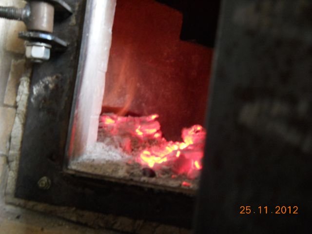

Прозрачный оранжево-голубой факел, признак недожега. Самое качественное сжигание пирогазов при соломенном цвете факела.(см.фото)

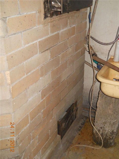

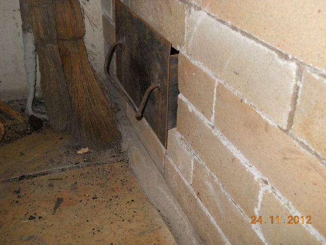

Избытка воздуха нет. Воздух всасывается естественной тягой через узкие щели зольных ящиков,( см. фото.). Процесс дожига пирогазов осуществляется при минимальной мощности. Прерывания факела нет. Факт тому, температура теплоносителя в радиаторах отопления (см.фото)

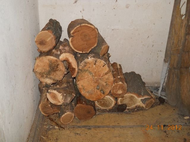

И в заключении, вот такое количество топлива было сожжено за ночь. При этом, печь к утру была горячей. Не было необходимости вновь растапливать печь, расходуя излишнее количество дров.
Материалы фото, при работе печи в эти выходные.
 Размер файла:  53.2 КБ
 Просмотров:  1106 раз(а)
 Размер файла:  53 КБ
 Просмотров:  1055 раз(а)
зазор в зольном ящике для всасывания первичного воздуха под бункер
 Размер файла:  49.48 КБ
 Просмотров:  1086 раз(а)
положение зольного ящика, Через зазор поступает вторичнвый воздух для дожига пирогазов п топочной камере
 Размер файла:  48.5 КБ
 Просмотров:  1024 раз(а)
сжигание пирогазов в режиме поддержки горения
 Размер файла:  32.13 КБ
 Просмотров:  1054 раз(а)
Последний раз редактировалось: blago (Пн 26 Ноябрь 2012, 23:01), всего редактировалось 1 раз

СообщениеДобавлено: Вт 27 Ноябрь 2012, 17:57 Ответить с цитатойВернуться к началу
Это всего лишь Ваши грёзы, по фото, никакого пиролиза не наблюдается...
Не смешите, соломенный цвет, признак диффузного горения т.е. НЕ ПИРОЛИЗНОГО!
Диффузное горение прекращается при отсутствии избытка...
Всё остальное, ничем не лучше чем у обычной кирпичной печи...

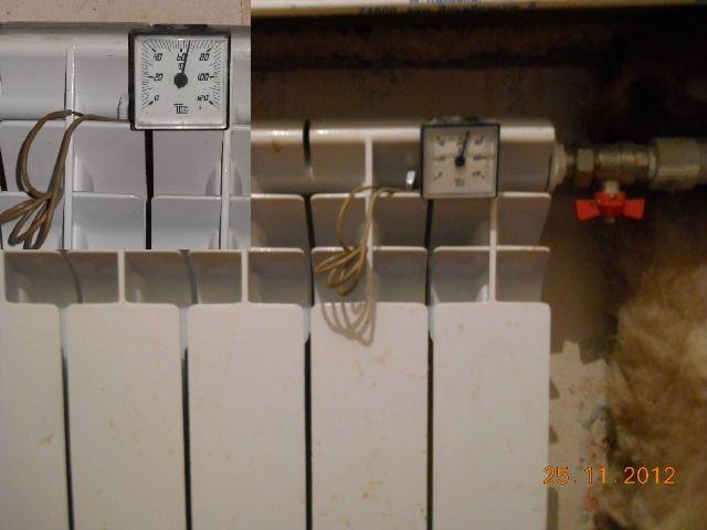

После запуска через 30 минут в батареях почти +50. А остывший дом прогревается долго, но это история из другой сказки...
