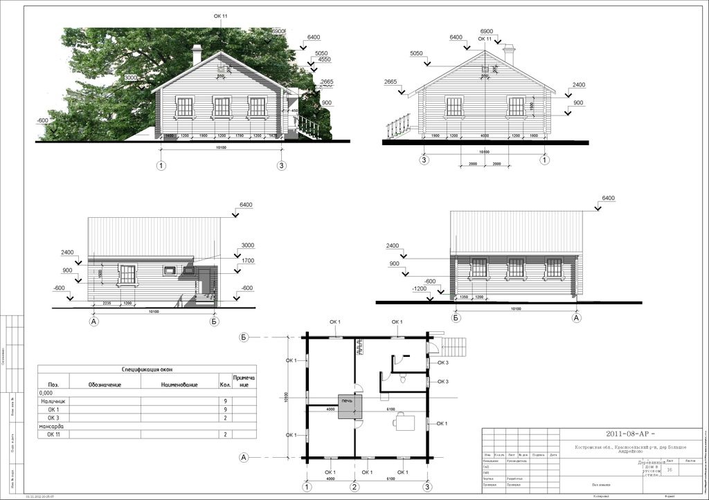

Добрый день.
Есть деревянный дом с планировкой (прилагаю). Планируем жить в нем круглый год. Дом в Костромской области. Отделывать дом не хотим, хотят оставить бревна.
1. Какую печь для отопления порекомендуете поставить в такой дом? Пижонить не хотелось бы, нужно экономичное решение печи. Котлы не хотим. Возможно дотапливать электричеством в отдаленных углах дома.
2. Какова полная стоимость такой печи?
3. Есть ли на форуме печники готовые сделать ее нам весной 2013 года?
 Размер файла:  148.87 КБ
 Просмотров:  1289 раз(а)

а фундамент каких размеров? да и одной печью ВЫ не сможете обобрать всё площадь скорее всего Вам печь будет нужна как альтернатива Вам для красоты просто поставте камино печь

Дом 10 на 10
Понимаю что нужно дотапливать дом электричеством пока
Но печь нужна и как альтернатива и как печь.

Для ПМЖ в 100 квадратов Вам понадобится теплоёмкая (при однократной топке, зимой, в течение суток) печь, или камино-печь с периметром 850 см.
А нужна ли Вам в кухне-гостинной варочная плита, или вот как у Павла Круглова - Русская печь с функцией открытого камина?
В любом случае - это должен быть агрегат с преимущественно нижним прогревом (ПНП) массива печи.
Санкомнату прийдётся греть регистром ГВС, или электричеством...
Напрасно не предусмотрели застеклённую веранду-прихожую...
УСПЕХОВ!!!

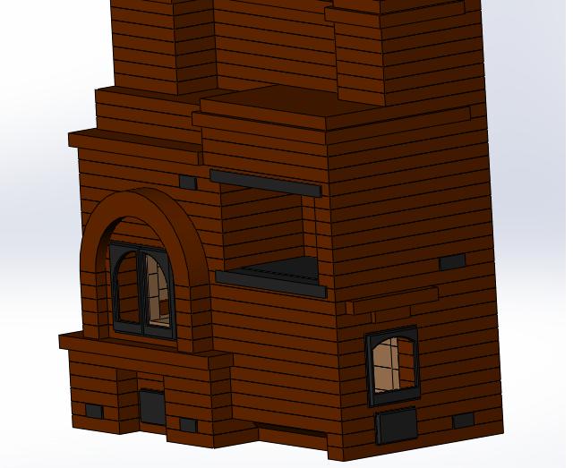

Для Вашей компановки открытый камин во второй спальне не пройдёт по ППБ Sad
Вот, как пример проектирования в подобной планировке...
 Размер файла:  39.2 КБ
 Просмотров:  838 раз(а)

Мало информации, по СНиПу. надо выдержать в перекрытии 380 мм от дыма до сгораемой, защищённой конструкции, до перекрытия от верха печи 380мм при перекрытии в 2 ряда.Андрей Алексеевич правильный спец . но слишком усложнять ни к чему...

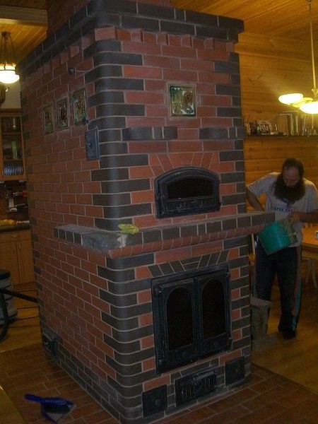

СообщениеДобавлено: Пт 30 Ноябрь 2012, 23:02 Ответить с цитатойВернуться к началу
эта печь справляется с отоплением дома 140 кв.м. до -10 на улице, при более низких температурах включают конвекторы. Топят раз в сутки. внутри печи конвекционный канал с забором воздуха на первом этаже и выходом на второй этаж.
89630029900 Анатолий Евгеньевич
89125251130

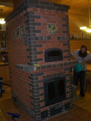

каминопечь с хлебной камерой
 Размер файла:  85.66 КБ
 Просмотров:  1032 раз(а)

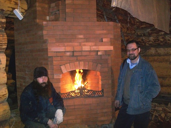

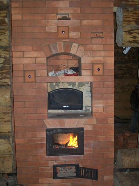

двухэтажная отопительно-варочная печь с хк и угловым камином ( на втором этаже т-образный щиток)
89125251130
вид сзади
 Размер файла:  68.69 КБ
 Просмотров:  828 раз(а)
 Размер файла:  61.22 КБ
 Просмотров:  664 раз(а)

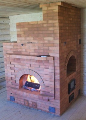

русская теплушка с камином и регистром водяного отопления (дом 6*9м 2 этажа)
89125251130
теплушка
 Размер файла:  57.68 КБ
 Просмотров:  873 раз(а)
