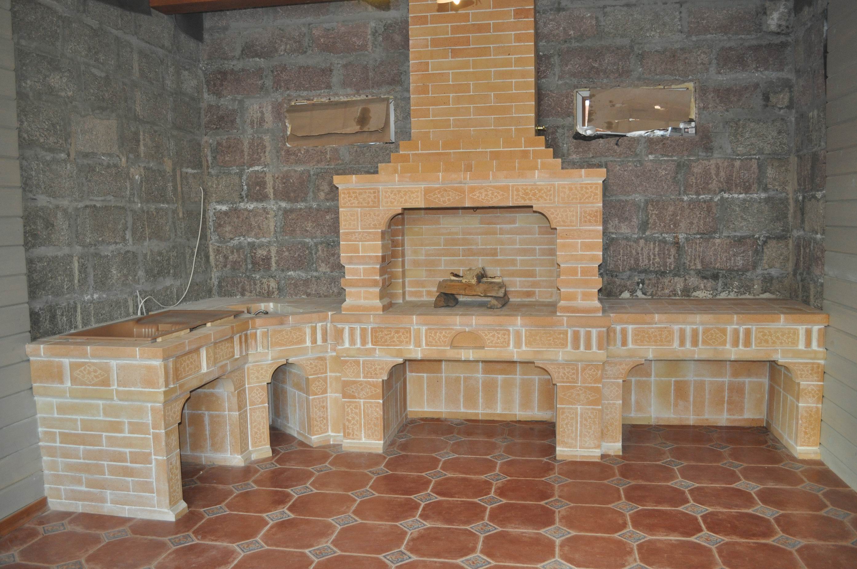

На последнем барбекю пришлось делать колонны, поймал себя на мысли, что не припомню фотографий барбекю с колоннами. Кто-нибудь делал? Может фото есть?

главное чтоб барбекю свои функции выполняло , а украшать можно как угодно . Я делал барбекю например как каминный портал с колоннами , к сожалению фото не сохранилось .
Барбекю на фото симпатичное , единственное , так это его интенсивно и продолжительно не потопишь - треснуть может .

Хозяин обычно углем топит,хотя я думаю и дрова ничего тут не испортят.

а что за кирпич ? "гравировку" дремелем делали ?

Если уголь хорошо горит, то дрова конфетка. Хотя уголь древесный тоже бывает.

"Гравировку делал молотком и зубилом. Проф. инструмента у меня пака нет Very Happy

Изящная работа ! А перекрытие на уголок ставили ?

Да, уголок 50Х50 и три арматурины.
