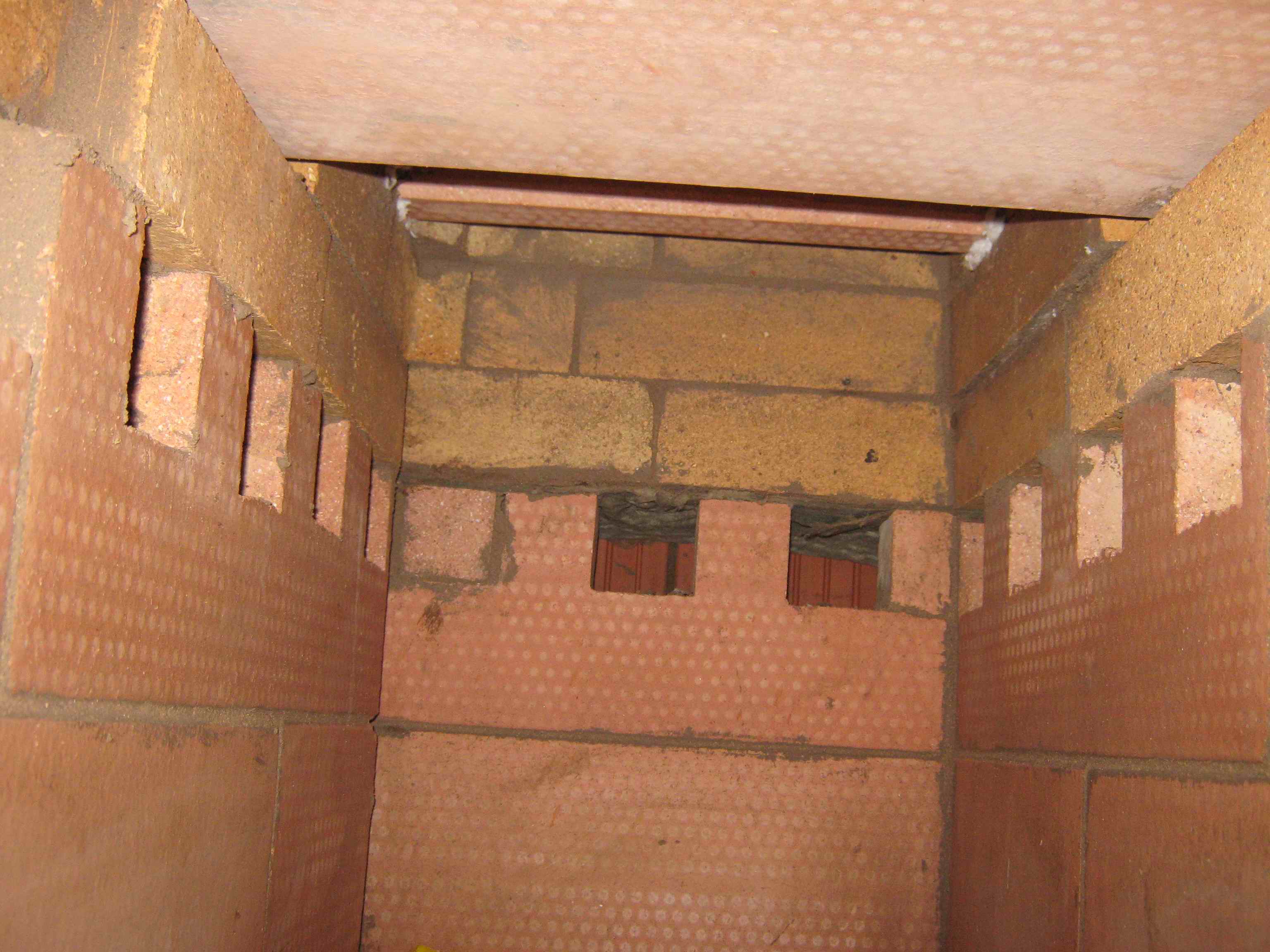

Если не ошибаюсь то это печь которая в нижнем доме, вроде тот кирпич лежал на слое базальтового картона(сужу по фото с семинара, я был на другом объекте поэтому могу ошибаться). Можно попробовать поставить его на место, и снизу уплотнить тем же базальтовым картоном, а по бокам лучше мертелем конечно.

Вот так выглядела печь как построили, все таки полностью на мертеле(со всех сторон того кирпича который вывалился), базальтовый картон только на заднем плане проглядывается. У Вас в топке был ипользован шамот немецкого изготовления... а кирпич который вывалился "наш". Может ребята подтянутся на форум которые участвовали в строительстве, и подскажут больше про этот узел.

Печь в нижнем доме, попробуем отремонтировать, как Вы говорите.

Svetlana Ivanova писал(а):
...Слева кирпич свободно ходит вдоль туда-сюда, но редко падает.
Там не "лещадка" ША-6 установлена?
Шамот НВО ,хороший выбор. Эти квадратные отверстия в топке подача ВВ?
Если да, то очень большие

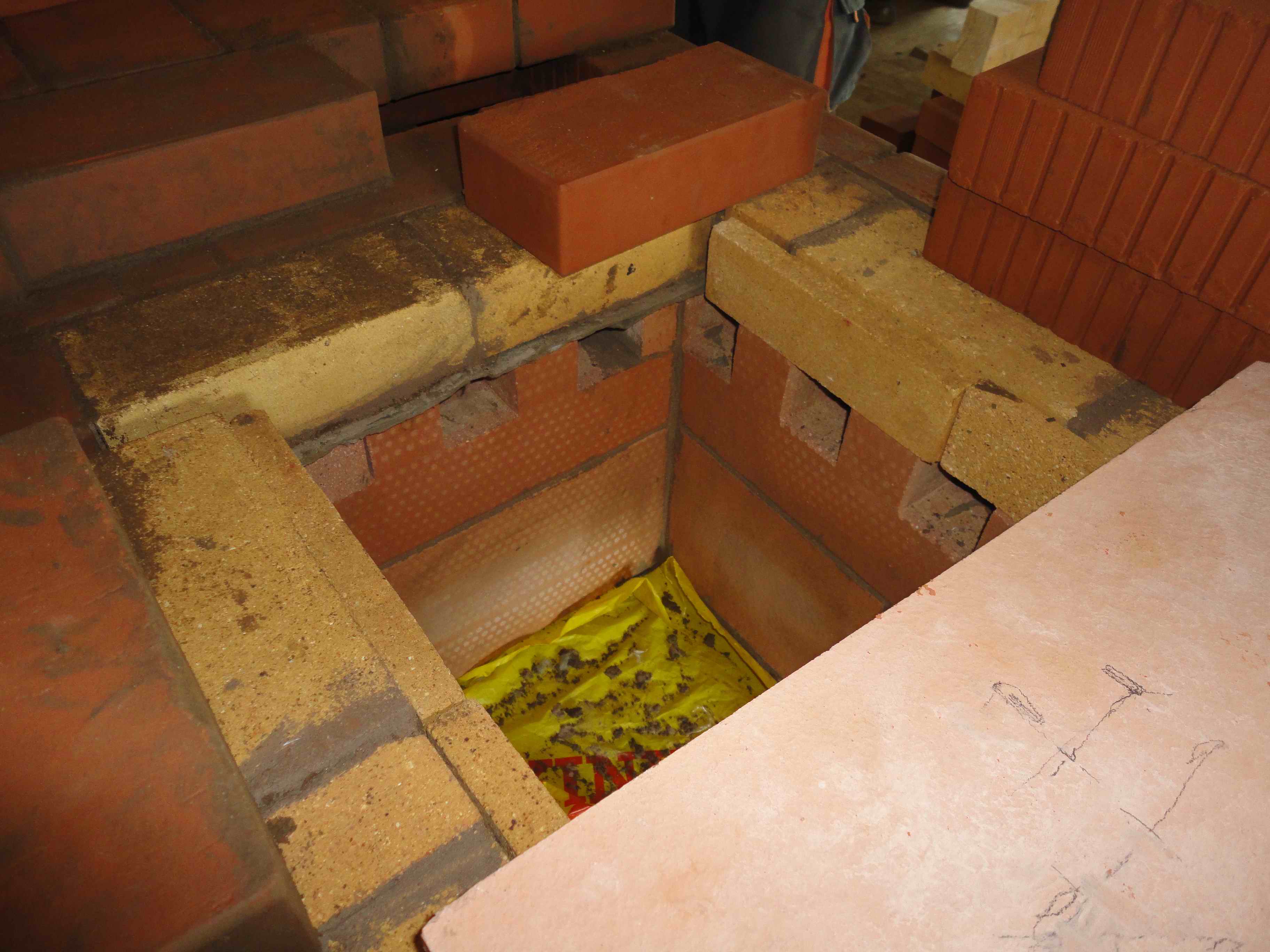

Нашел у себя все таки фото этого узла, там кирпич шамотный перекрывает вторичку, и рядом еще добавка, похожа на лещадку. Так что эта поломка, как по мне, не влияет на работу печи. Тут вопрос эстетики внутри, да и по хорошему все таки ее(вставку) поставить обратно, чтобы защитить от сколов шамотные плиты (немецкие). Честно говоря какой то хрупкий показался он мне.

НВО отличается от нашего. Главное,что он не трескается в топливниках. Для сильно эксплуатируемых печей. есть элементы топки с кордиеритом.
