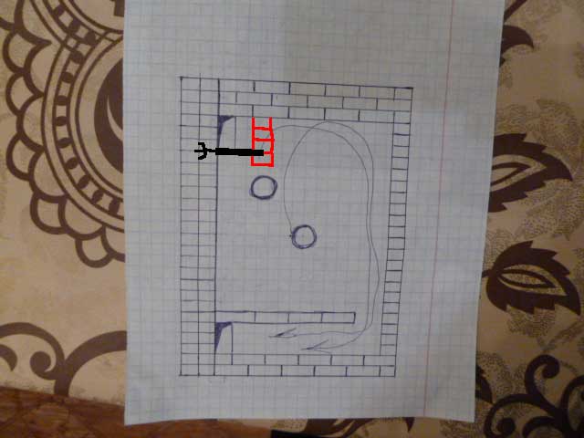

Вогнистый Владимир доброго времяни.Вот что у меня получилось стена по краю ската.

Валентин Стрибук .Вот я прорисовал в маштабе и что получилось .Трубу надо сдвинуть иначе печь не влазит печь термофор "АНГАРА".

Вогнистый Владимир добрый вечер ! Ещё не решино про ангару ,а щиток поднимать наверное нет .Как вам новая разработка с одним колпаком?

Доброго времяни! Сколько рядов перекрытие колпака? Чем защитить зону локального перегрева? Входы печей не в одной плоскости, а одна выше другой так можно?
Валентин Стрибук
Добавлено:
Пт 8 Февраль 2013, 18:07
По правилам 3 ряда перекрытия. Лучше разнести и по высоте, и .. левее-правее.
Защитить - заузить стенки и через базальтовый картон поставить шамотные кирпичи на ребро, или лещадки. Если в одной вертикали - тогда и поперечные лещадки сверху нижнего отверстия, с картоном в распоре.

| Валентин Стрибук писал(а): |
Обе выхлопные трубы в одну полость со сдвигом, напротив струи - защита от локального перегрева(показано чёрным).
Труба - единая, 260*130 хватит. Верхний вход в трубу - через поворотную задвижку, далее распушка между балками. Из-за торчащей "морды" банной печи "Г"-образный колпак не получается. Нижняя подвёртка в трубу открыта всегда.
Высота щитка небольшая (1700), дальше стенка параллельно брёвнам - при усадке брёвна скользят вдоль кирпича. |
А что если меж входами сделать рассечку
Валентин Стрибук
Добавлено:
Пн 11 Февраль 2013, 12:49
Смысл - чтобы струя не била в струю, даже частично.
_________________ 9164865048@mail.ru ... Вернём русскую печь в Россию через барбекю

Доброго времяни! Входы будут на разной высоте и не будут друг против друга.А рассечка может не помешает? Что-то у меня не получается порядовка уже кирпичи снятся и бумаги извёл кучу.

Доброго времяни! Есть такой вопрос .Будет ли так работать? Входы будут примерно так.Верх летний ход и не будет ли перегреваться верх щитка?

| Valik писал(а): |
| Доброго времяни! Есть такой вопрос .Будет ли так работать? Входы будут примерно так.Верх летний ход и не будет ли перегреваться верх щитка? |
Задвижку летнего хода как ставить будете?
Вертикально? Вроде не хвалят вертикальную установку, а горизонтально как-то так получается.
И ещё вопрос, почему не стали делать щиток во второе плечо? Места нет или ещё что?

Доброго времяни! Если делать так второе плечо.Вот только с задвижкой и прочим не знаю что и куда.Задвижку так как поправил.

Щиток для камина неправильно вход-дымить будет.Горячие газы не дадут поступать свободно новым ДГ от камина...Спускайте вниз вход

Может колпак в обоих плечах общий сделать? Через угол.
Один летний ход в углу
Только по краям будет два подъёмных, могут неравномерно работать ....
Ну да может быть и хрен с ним?, можно подрегулировать призакрывая подъёмные.
| Цитата: |
| Щиток для камина неправильно вход-дымить будет.Горячие газы не дадут поступать свободно новым ДГ от камина...Спускайте вниз вход |
Не очень понял, колпаки все так устроены и работают -- там же тяга трубы ...
Опять же задвижка летнего хода предусмотрена, чтоб трубу можно было разогреть сначала

Доброго времяни! Вниз нельзя там заводской выход.

Доброго времяни ! С праздником! Vova-U это как через угол? Набросай эскиз.

Ну вот примерно так видится:
Вполне возможно, что подъёмные будут пропускать ДГ наверх неодинаково, т.е какая-то половина будет недогреваться
Тогда победивший подъёмный нужно будет через чистки -- призакрыть...
Т.е. пост-регулировка.
