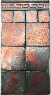

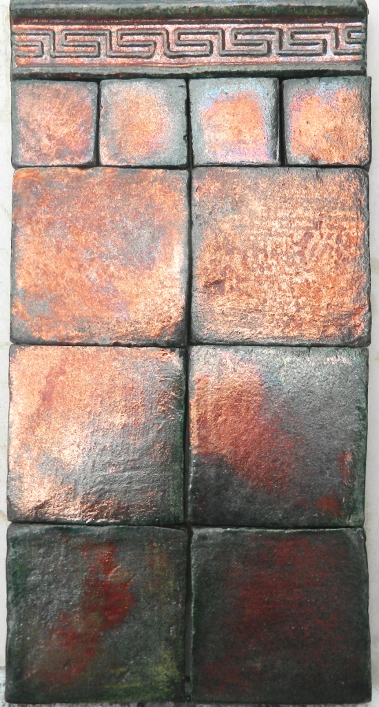

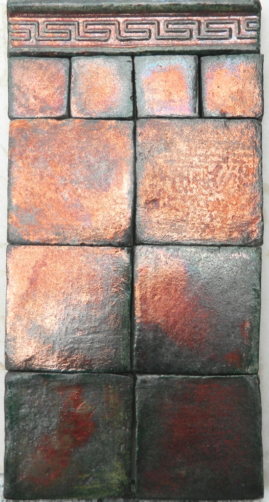

СообщениеДобавлено: Пт 8 Февраль 2013, 19:53 Ответить с цитатойВернуться к началу
Плитка для печей и каминов изготовленная в техники раку. Для изготовления использовались огнеупорные глины в смеси с шамотом, глазурь, оксид меди.
 Размер файла:  389.05 КБ
 Просмотров:  1006 раз(а)
СообщениеДобавлено: Пт 8 Февраль 2013, 23:42 Ответить с цитатойВернуться к началу
техника раку вещь интересная похожа на чернолощения как на Руси с помощью дыма придают камуфляжный оттенок не знаешь какой цвет получится Twisted Evil расскажите вашу технологию и обжиг в печи !!???
