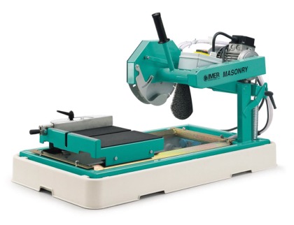

Доброго дня . Нашел в продаже несколько моделей итальянской фирмы IMER. Цен пока не знаю, но может , кто сталкивался ?
http://www.epox.se/Stensag.htm
