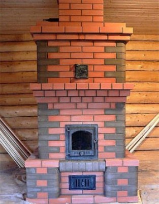

А мне по красоте вот такая понравилась (в нете http://kaminsam.ru/pechi/stroim-pech-gollandku-dlya-dachi.html)
Большая достаточно дверка со стеклом.
Порядовки нет, но ничего сложного, по моему.
Если хочешь, давай нарисую в скетче без наворотов выступающих, чисто конструкцию, и самому тренировка.

сергей2
Зарегистрирован: Сб 9 Март 2013, 12:48
Сообщения: 29
Регион: уфа
СообщениеДобавлено: Сб 9 Март 2013, 17:42 Ответить с цитатойВернуться к началу
был бы благодарен!!!!!!!!!!! только если можно попроще с дверцами, я бы хотел ее сделать не очень дорогой)))

СообщениеДобавлено: Сб 9 Март 2013, 17:59 Ответить с цитатойВернуться к началу
Тогда стандартная ДТ2 зольник, ДТ4 топочная, задвижки российские (не финские)
Постараюсь поменьше шамота (он дорогой). Жди, буду рисовать.
Но с увеличенной будет красивее на огонь смотреть, как у камина.

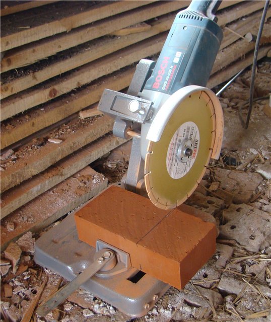

СЕРГЕЙ2, если собираешься делать печь САМ, начинай думать, чем резать кирпич будешь.
Посмотри по темам, выбирать лучше с водой, меньше пыли или подешевле, а воду САМ подводить будешь. Выбор за тобой.
У меня болгарка с 230 кругом, но пыльно.
Рекомендую не хуже, чем на картинке, а лучше с подвижным столом.
У А.Бацулина увидел в теме.

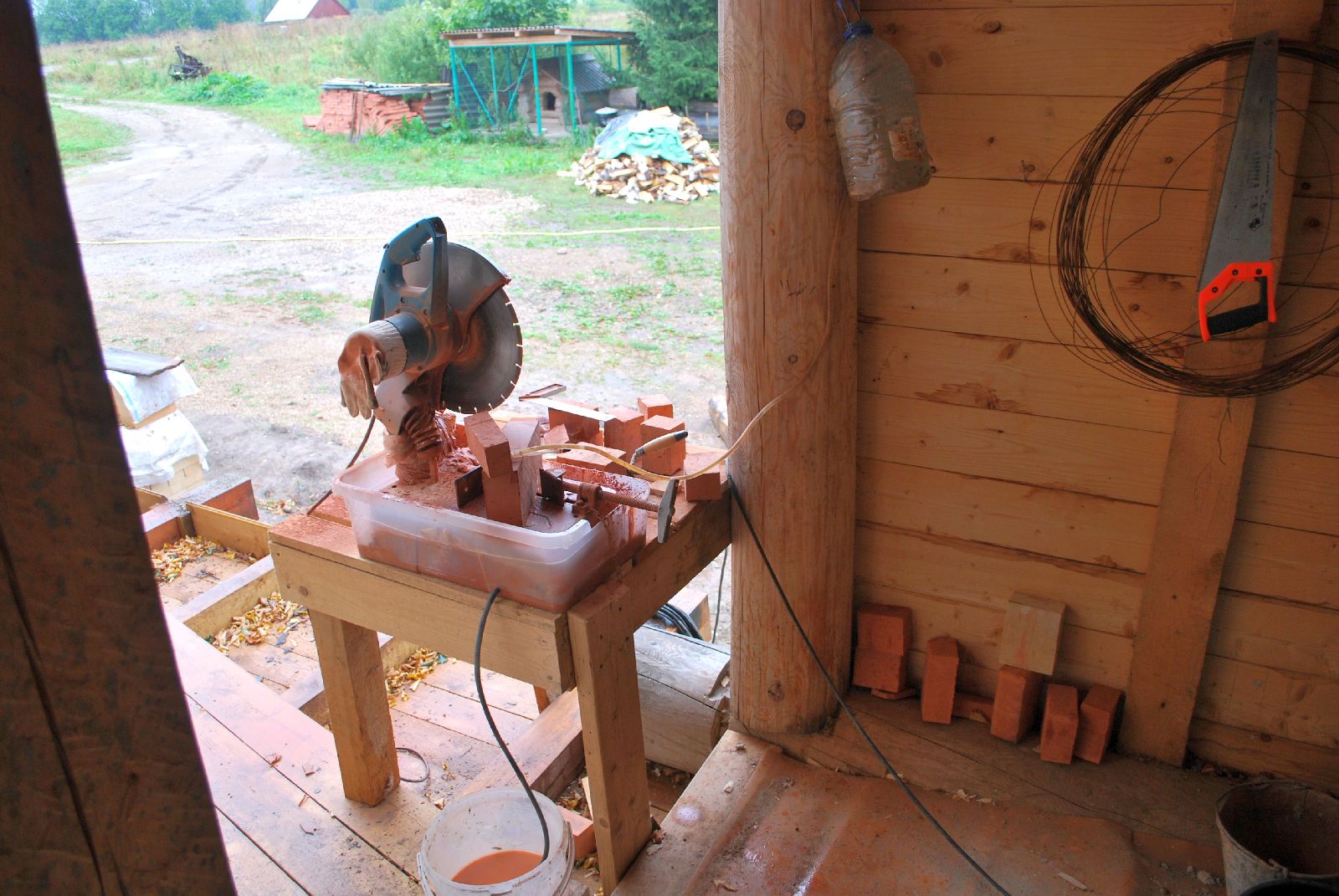

У меня вот такая, но неудобно! Но уже купил, так что.....пока не сдохнет.
Только болгарка ЗУБР.

резать собираюсь болгаркой, интересные конструкции с опускателем. такие есть отдельно в продаже???
Сообщения: 2356
СообщениеДобавлено: Вс 10 Март 2013, 16:24 Ответить с цитатойВернуться к началу
Штатив (СТОЙКА С ПОДСТАВКОЙ) Смоленск, Диолд С-230 для УШМ 150/180/230 размер поверхности станины 370х350 мм, высота стойки 400 мм, 5 кг
Советую все-таки первый предложенный вариант.

Сообщения: 2356
СообщениеДобавлено: Вт 12 Март 2013, 08:16 Ответить с цитатойВернуться к началу
сергей2 писал(а):
мне все равно придется брать торцевую пилу. там основа циркулярка и ходит туда сюда. ее не хватит для пиления кирпичей? или без фортуны не обойтись?
Видишь на картинке http://forum.stovemaster.ru/download.php?id=15961 надета перчатка.
Проблема, чтобы внутрь кирпичной пыли не насосало. От этого дохнут.
Надевают двойной капроновый чулок, и пр.
