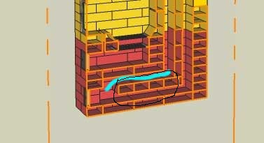

Сообщения: 2375
Добавлено:
Сб 16 Март 2013, 18:04
| Руслаша писал(а): |
| Прошу оценить проект печечки, указать на минусы и плюсы. Печка планируется как резервный вариант на случай отключения электричества. Задача: отопить 2 комнаты по 15 квадратов, теплопотери помещения около 50Втм. Заранее спасибо откликнувшимся. Проект печечки в аттаче к сообщению. |
Думаю отмеченное чёрным совсем убрать и опустить на 1 ряд печь.
Вопрос с чисткой улучшится.
А какой-то летний ход надо сделать (согласен с Vova-U).
Или в верхнюю прочистку совать газетку, чтобы проверять тягу.

Сообщения: 2375
Добавлено:
Пн 18 Март 2013, 19:40
| Руслаша писал(а): |
Внес некоторые изменения:
1)дырочку для летного хода 5*5 под трубой
2)внизу печи убрал ряд кирпичей, чистить будет хорошо, и вместо оборота получилась полость.
3)при выходе из канала с нижнего яруса в верхний добалил 1 кирпичик, чтоб газы в колпак, а не в дымоход стремились.
Есть ли в проекте еще "узкие места"? |
Скинь пож-ста весь скетчфайл, подрисую сам и положу.
Не нравится низ, нерационально.
Сложновато. Можно проще.
Можно 2 ряда выиграть. Прочистки не будет совсем.
