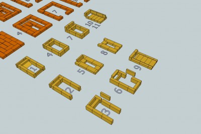

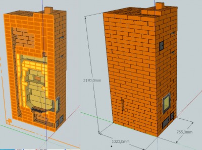

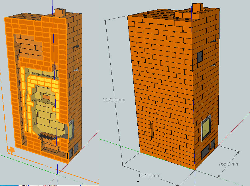

Алексей, принимай доработанную модель. Smile
Порядовку из модели сделаю.

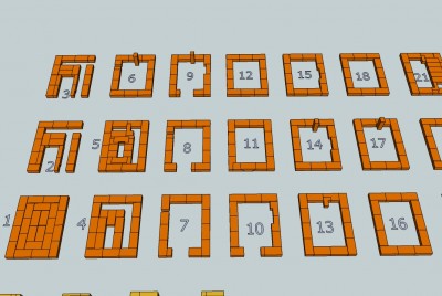

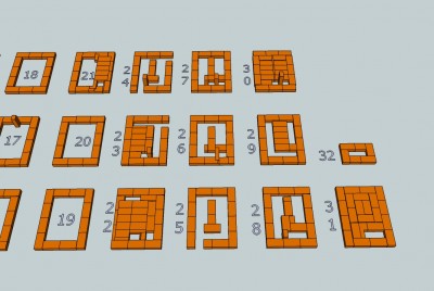

Вот порядовки.
 Размер файла:  305.47 КБ
 Просмотров:  882 раз(а)
 Размер файла:  271.33 КБ
 Просмотров:  789 раз(а)
 Размер файла:  280.22 КБ
 Просмотров:  895 раз(а)

Вот с порядовками модель.

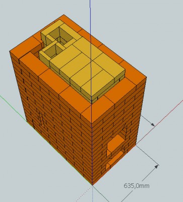

По ОП8микро в 2,5 кирпича - топку пришлось еще уменьшить по длине. Пиления будет до... фига... Остался верх. Но снова предлагаю - в этом проекте расширить на четверть кирпича в обе стороны по толщине со 2го ряда и повторить предыдущую модель в 3 кирпича. Она гораздо проще и греть будет лучше. И ЗЛХ на месте окажется.

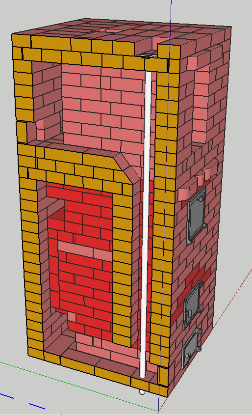

Сеньёры, а почему вы не смотрите в сторону нержавеющих труб?
Поставить вертикально в печь трубу диаметром 32 мм в восходящий канал между ярусами печи во всю высоту печи, и пусть забортный воздух через печь проходит ... и выходит под потолком или на второй этаж
Они сейчас недороги, снизу под полом первого этажа провести из пластика фанину к улице.... тоже -- не дифицит и готовый конструктив.
Закрепить её насмерть сверху печи, снизу вход уплотнить скользяще (она кстати полированная) в подвале хомутом надеть не неё фановый конструктор и все дела... дырку с нишей оставить в фундаменте печи...
Всё-таки сплошная без швов труба из нержи -- надёжнее и проще любой кладки из кирпича, и стоит уже копейки: ду 32 -- 150 руб/метр при закупке мелким оптом хлыстами по 6 метров...

СообщениеДобавлено: Сб 6 Апрель 2013, 09:47 Ответить с цитатойВернуться к началу
Ну вот так, на скорую руку: только увеличить диаметр трубы, соответственно увеличить подъёмный и перенести чистку назад (или добавить сзади ...)
Я идею пару лет назад услышал от Ворона, так что м.б. © Труба вывешивается.

СообщениеДобавлено: Сб 6 Апрель 2013, 10:09 Ответить с цитатойВернуться к началу
В Данном варианте будет локальное переохлаждение дым.газов. Следствие- наружные стенки печи в этом месте будут более холодными,а остальной массив горячее-потрещит этот угол печи. Да и конденсат побежит в начале и по окончанию протопки. И конвекция будет нормально только во время протапливания. Как собираетесь подерживать темп. отх. дым. не ниже точки росы? А между протопками как будете греть 2-ой этаж?

СообщениеДобавлено: Сб 6 Апрель 2013, 10:39 Ответить с цитатойВернуться к началу
Полагаю, всё будет не так страшно: там ведь не вода течёт ...
Меня больше волнует вопрос, как избавить фанину внизу от потенциальных жильцов , больно норка хорошая выходит...
А конденсат там не грозит по-моему: тонкостенная труба с проходящим воздухом... нет, не грозит
