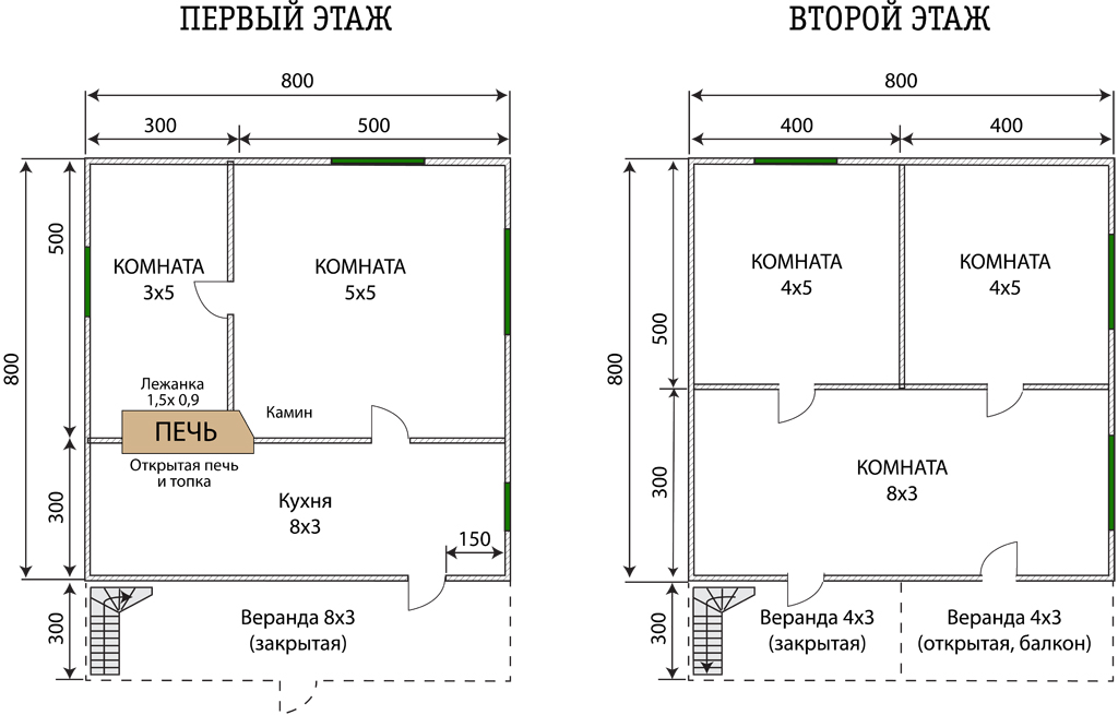

Добрый день, мастера! Нужна ваша помощь, как только подсохнет земля в МО начнется строительства дома, в нем планируется печь.
Печь будет в новом доме размером 8х8 из бревна диаметром 26см, дом начнут строить в в середине мая 2013 года. Расположение дома в районе Дровнино (150км по минке)
Хотелось бы многофункциональную печь. Для кухни иметь открытую варочную плиту. Камин с выходном в комнату 5х5. Не высокую лежанку в соседнюю комнату 3х5, размер 1,5-1,8х90 см.
Поэтажный план дома прилагается.
Может вы сможете сделать нам более интересный вариант печи.
Пару видов того, что хотелось бы получить
лежанка
камин
кухня
Надеюсь не будут ругаться за использование изображение работ, все же использую исключительно для примера))
Надеюсь дал всю необходимую информацию
Заранее спасибо за ответы!

труба ставится обычно над камином ... придется планировку второго этажа поменять, в частности переместить дверь в комнату (левая)

СообщениеДобавлено: Вт 16 Апрель 2013, 22:58 Ответить с цитатойВернуться к началу
А печное отопление - единственное?
Площадь стенок печи не соответствует помещениям Sad , не смущает? Confused
Можно поподробнее? не особо понял(
Планируется только печное отопление, на зиму площади первого этажа вполне хватит
СообщениеДобавлено: Ср 17 Апрель 2013, 15:15 Ответить с цитатойВернуться к началу
Что бы восполнить теплопотери в помещение в него необходимо подать столько же тепла, или чуть больше ...
При этом на 10 м2 площади примерно можно заложить 1 кВт. Печь отдает с метра квадратного при двухразовой топке за сутки 0.5 кВт.
Теперь считаем:
комната 15 м2 - 1.5 кВт или 3 м2 поверхности печи (1.5 м при высоте печи 2 м)
комната 25 м2 - 2.5 кВт или 5 м2 поверхности печи (2.5 м при высоте печи 2 м)
комната 24 м2 - 2.4 кВт ...
получаем общую теплоотдачу печи в 6.4 кВт
эти подсчеты можно сократить на 30%, поскольку расчет сделан на максимальную минусовую температуру, которая бывает 10-14 дней за отопительный сезон
Вот и считайте ... хотя обычно этим занимается печник
СообщениеДобавлено: Ср 17 Апрель 2013, 16:21 Ответить с цитатойВернуться к началу
Капитальную стену можете ложить на 1 этаже на 38см в нее можно несколько вентканалов и дымоход для камина.На нее можете опереть вентканалы верхних комнат.Коренной дымоход для печи камина газовой колонки и 3 вент канала.Так что дымоход 4-6 каналов не помешает.А будет ли очаг на втором этаже?

в дальнейшем думали над возможностью поставить небольшой металлический камин, с выводом трубы в общий дымоход. Такое ведь возможно?
Если в проекте заменить кирпичный камин в большой комнате на покупной камин (например на металлический), то на сколько это удешевит весь проект и будут ли какие то отрицательные моменты по сравнению с кирпичным камином?

Дайте адрес электронки, пришлю фото наших печей с лежанкой, каминопечей. В плане вашего дома видится отопительно-варочная с прогревом лежанки с выходом в коренную трубу каминопечи. Но можно подумать и о разносе печных конструкций... а то они все в один угол загнаны.
Опять же план кровли и стропильной нужен. Бревно будет сухое или...что с фундаментом? Вопросов много.
