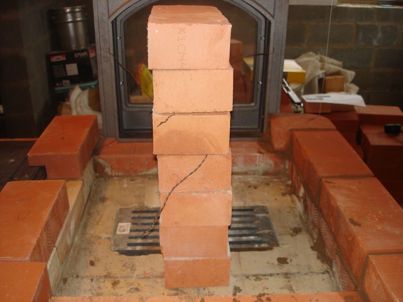

СообщениеДобавлено: Пн 10 Июнь 2013, 19:19 Ответить с цитатойВернуться к началу
pe4ka писал(а):
Я уже писал в печном литье как дверцы менять-там все подробно есть.. Ищи...Сверлить и саморезы не нужны...
А можно ссылку? Каминная дверь поднимает кладку. Нужен совет по ремонту.

СообщениеДобавлено: Пн 10 Июнь 2013, 19:38 Ответить с цитатойВернуться к началу
Не просматривается баз.картон Confused
Мы ставим вот так Very Happy

СообщениеДобавлено: Пн 10 Июнь 2013, 21:05 Ответить с цитатойВернуться к началу
Конечно не просматривается ... я его накупил кучу разных видов, только делай. Но в мое отсутствие .... сделали по другому, без картона в печи вообще.
Вопрос в другом, как исправить? Вынуть дверь и переделать на такую конструкцию из нержавейки, которую через картон засверлить в стены?

СообщениеДобавлено: Вт 11 Июнь 2013, 17:14 Ответить с цитатойВернуться к началу
pe4ka писал(а):
ПЕЧНЫЕ ДВЕРЦЫ КРЕПЯТ ПОЛОСОЙ на клепки или винты с потайной головкой и обматывают асбестовым шнуром чтобы не просачивались дымовые газы.
По печному литью походил, не нашел. Про полосу непонятно. Вижу несколько вариантов ремонта:
Не снимая двери:
1) разобрать кладку облицовки над дверкой и все переделать
2) попробовать вынуть два кирпича под дверкой и опустить ее вниз
ИМХО самый простой вариант - срезать проволоку, снять дверь, расширить болгаркой проем и поставить дверь назад через картон. Вопрос как крепить ее в таком варианте.
Про асбест мне говорили, что вреден он.

СообщениеДобавлено: Вт 11 Июнь 2013, 21:41 Ответить с цитатойВернуться к началу
Ставь на саморезы по бетону.

СообщениеДобавлено: Вт 11 Июнь 2013, 22:29 Ответить с цитатойВернуться к началу
Что вот с этим делать?
 Размер файла:  111.46 КБ
 Просмотров:  898 раз(а)
СообщениеДобавлено: Ср 12 Июнь 2013, 07:02 Ответить с цитатойВернуться к началу
Разбирать, извлекать, сдавать во Вторчермет... Sad
Железо с пламенем "не дружит" Shocked - огонь его сожрёт за пару лет, а до этого кладка "поедет"...

СообщениеДобавлено: Ср 12 Июнь 2013, 08:58 Ответить с цитатойВернуться к началу
Дверка широкая. чем перекрывать то?
СообщениеДобавлено: Ср 12 Июнь 2013, 09:42 Ответить с цитатойВернуться к началу
например, так
http://forum.stovemaster.ru/viewtopic.php?p=88221#88221

СообщениеДобавлено: Ср 12 Июнь 2013, 23:12 Ответить с цитатойВернуться к началу
Есть огнеупорные листы, забыл как называется материал. Если я из него отбойничек сделаю и к этим-же уголкам присверлю?
Виктор_А
Сообщения: 850
Регион: МО г.Серпухов
СообщениеДобавлено: Чт 13 Июнь 2013, 23:18 Ответить с цитатойВернуться к началу
Суперизол, как вариант. Smile
