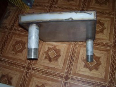

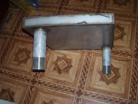

http://forum.stovemaster.ru/viewtopic.php?t=5375, а лежанка приплюсовывается...
Сейчас она уже оборудована регистром http://forum.stovemaster.ru/viewtopic.php?t=1650
регистр ГВС
