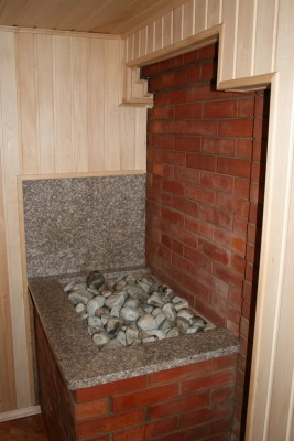

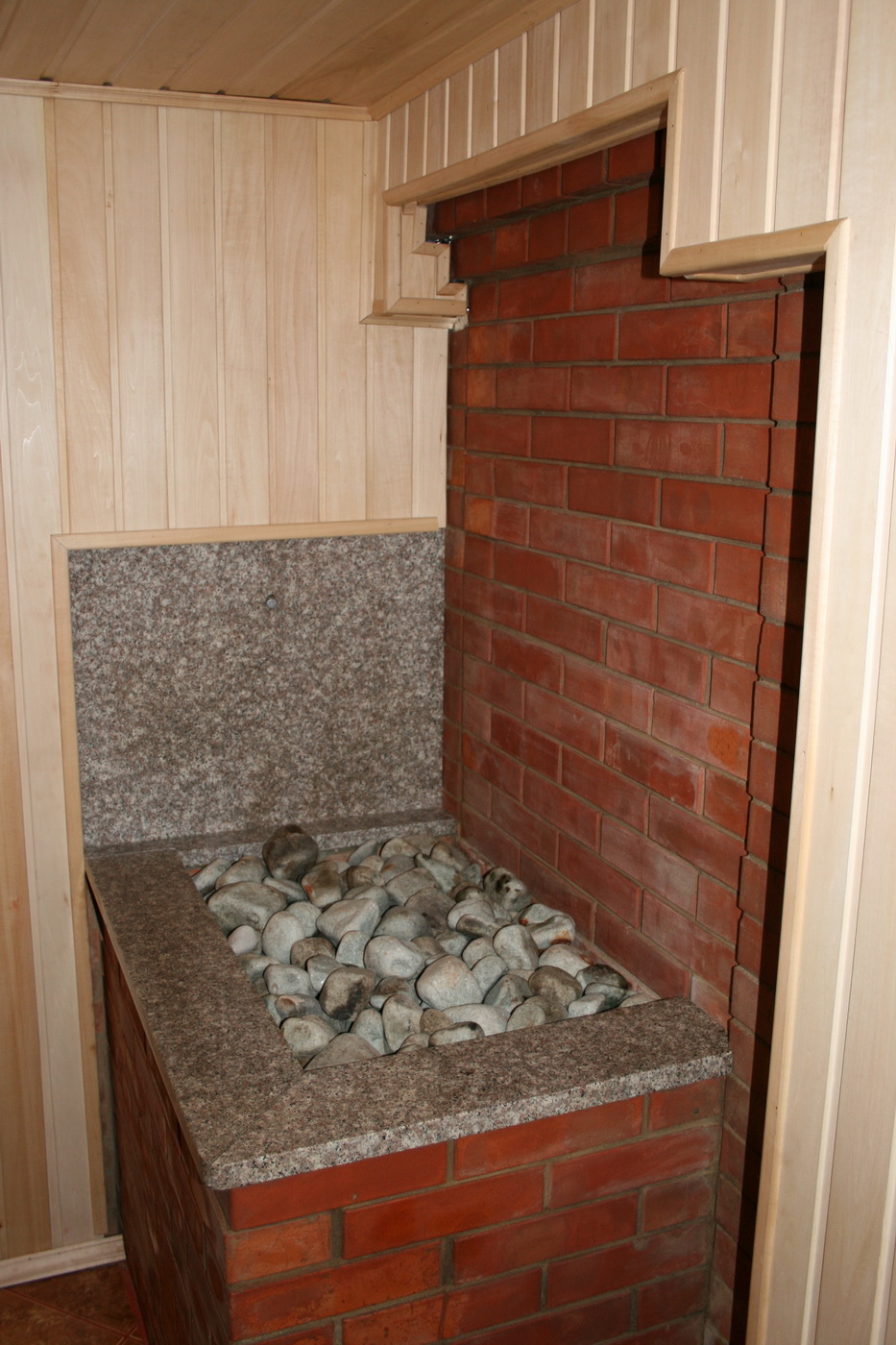

В принципе можно я забыл что у тебя баня буквой ( Г ) - есть такой вариант как на фото
 Размер файла:  402.7 КБ
 Просмотров:  718 раз(а)

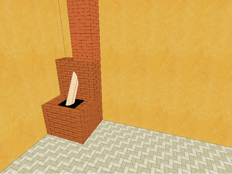

Накидал по быстрому метал печь с зазорами 6 см в низу 2 отверстия для забора воздуха ( 12 -12 ) на рисунки не указал задвижку и прочистки !!! Переход может быть нижний или верхний патрубок колено. думаю печник по месту собразит . С верху каменая засыпка .... как то так
 Размер файла:  422.38 КБ
 Просмотров:  646 раз(а)
СообщениеДобавлено: Вт 30 Апрель 2013, 23:24 Ответить с цитатойВернуться к началу
Да к стате не забудь про отступки от дерева ( примени базальт и минерит ) и ппр при монтаже в перекрытии Mad
